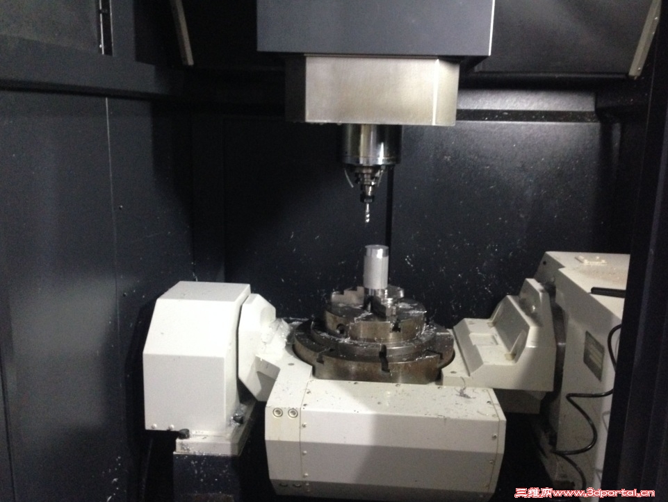

MASTERCAM默认5轴后处理BC轴的,要怎么修改AC轴的
  s) y& E( ^1 ~% [! g  J: n
这中结构
这中结构
发表于 2015-12-29 16:03:24 | 显示全部楼层 来自: 中国北京
看图自己改

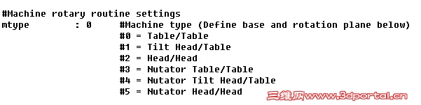

沈阳机床的五轴机器,应该有TCP补偿以及倾斜面定位加工的,不是改个ACBC那么简单的事情吧。: U" T0 Z7 o; ^. v
7 k+ e2 W4 N  r
以下范例:
! Z( {0 p6 k9 Q. C) W$ Q: }6 L0 Q0 l3 X1 Q) u
mtype       : 0
, h1 _$ F  V( a- e1 ?. xrotaxis1$ = vecy       # M3 v& @; I$ |+ m: Z8 |" x
rotdir1$  = vecx
2 [( e& C" I0 `$ I; }  {. @; xrotaxis2$ = vecz
3 F. p7 |$ @* w0 U* w; s; Zrotdir2$  = vecy
$ Y; N4 j. }2 `3 \

发表于 2015-12-30 23:48:37 | 显示全部楼层 来自: 中国北京
其实要改成AC轴,按照图示改两个字母就能实现,但是具体的坐标计算涉及到很多变量参数,楼主还是慢慢研究吧。很羡慕楼主有5轴玩,哈哈

西门子系统  还得改其他东西。。。。。

BC AC ,C相差90,不会改的,可以改C
