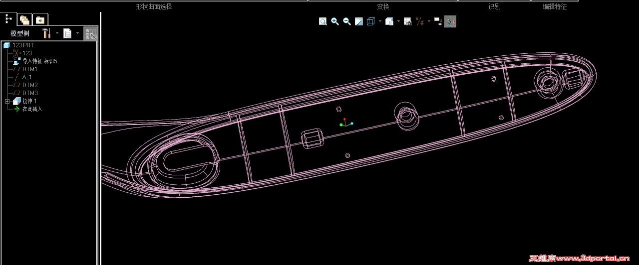

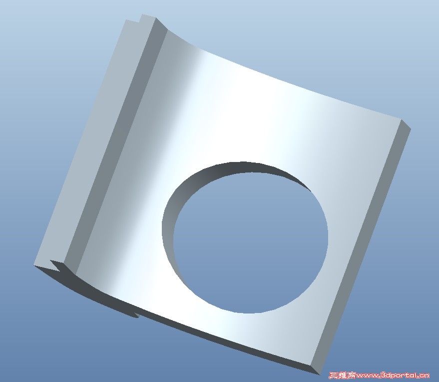

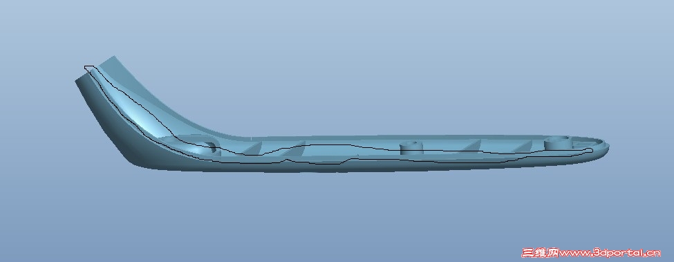

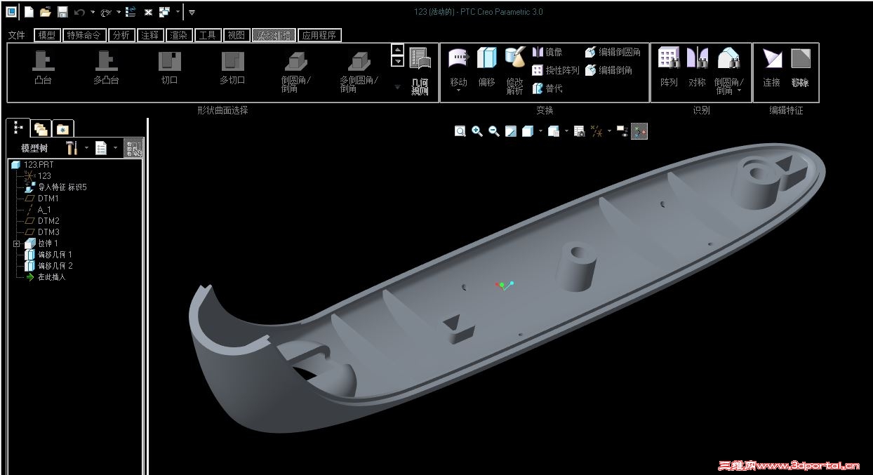

图中孔怎么补上,还有凸台边去掉0.5mm,如何操作,最好上传个PRT文件,谢谢!刚接触曲面这块,请高人指点下谢谢!见附件!

发表于 2015-12-29 10:20:09 | 显示全部楼层 来自: 中国四川成都
从左边选边界拉伸过去可以不?

发表于 2016-1-25 17:22:47 | 显示全部楼层 来自: 中国安徽滁州
偏移半径,就可以了
Akarui + 3 应助
发表于 2016-1-28 09:20:11 | 显示全部楼层 来自: 中国北京
楼上说的对,偏移半径。

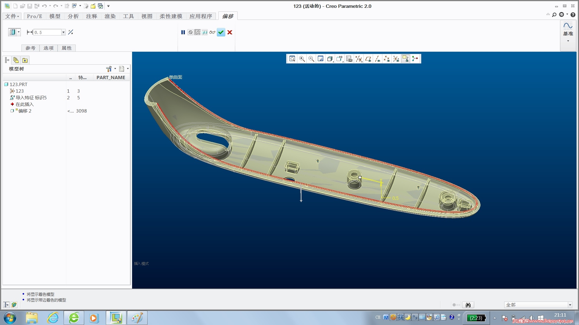

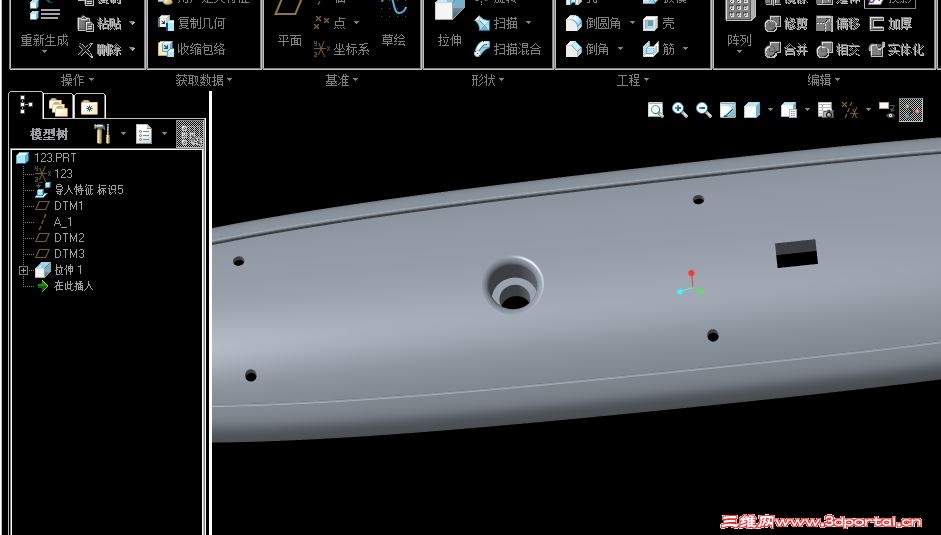

那个凸台边去掉2mm,怎么操作?实在搞不出来,请指点。

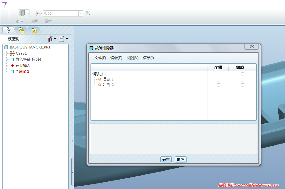

 楼主| 发表于 2016-7-20 20:00:34 | 显示全部楼层 来自: 中国北京
4 j4 j7 B# H6 j  k* J您好,为什么我一偏移就报错呢?我用的偏移里的展开特征。请指教,谢谢!
 楼主| 发表于 2016-7-20 20:13:16 | 显示全部楼层 来自: 中国北京
怎么我一偏移就报错呢?

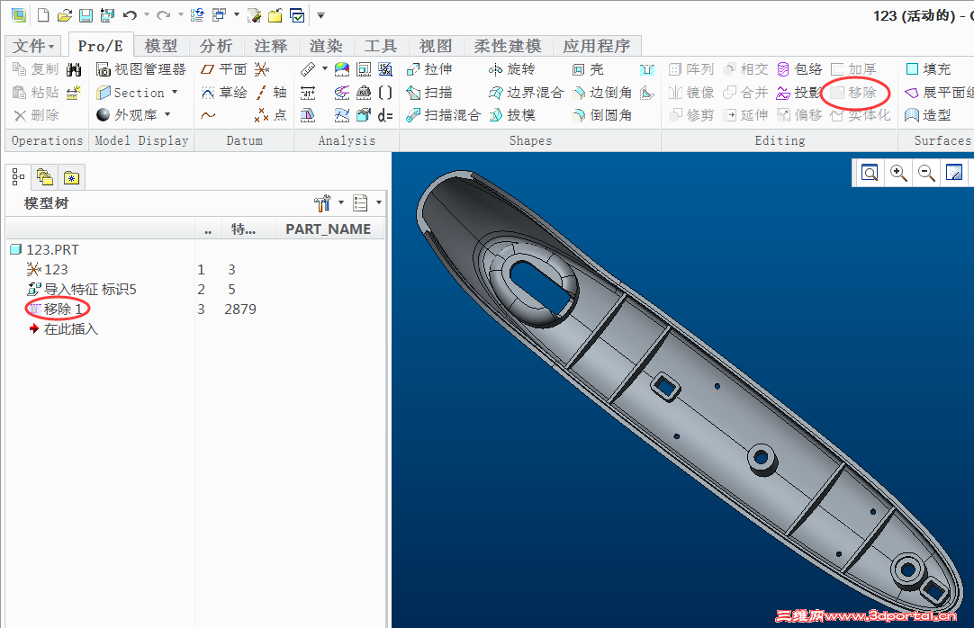

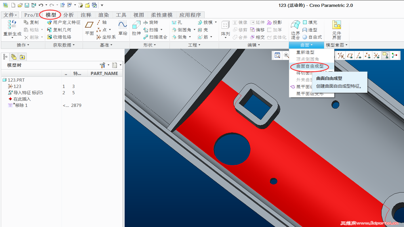

发表于 2016-7-20 21:04:36 | 显示全部楼层 来自: 中国江西萍乡
! B: h8 X! h( a2 |. }: C关于补孔方法1 移除' l2 a1 \4 u4 W2 x8 j5 |4 |) T) m
ZI6@(1(5}PWGJV(%7HZ`7.png 7 l1 D0 @3 M0 r$ G
关于补孔方法2   自由曲面成型
% {7 C! r, x# V9 [" E/ ]9 N! g; _关于补孔方法3  混合界面  手动创建4条曲线方法% V+ @7 l8 d6 e( ?% Y/ C5 L
。。。还是很多的。。。4 g# G& _0 E' J- N2 H

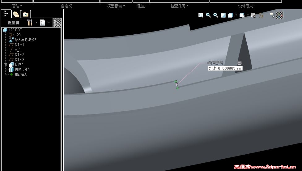

发表于 2016-7-20 21:13:38 | 显示全部楼层 来自: 中国上海
本帖最后由 梅潇雨 于 2016-7-20 21:15 编辑 , P: c" L% f. b: y( h# S
jone_zhao 发表于 2016-7-20 20:13
+ J3 ], n1 [2 ]" q1 f! Y$ N  p怎么我一偏移就报错呢?
$ Y2 K6 w/ R+ U% M# k+ l关于凸台去掉0.5mm,使用偏移命令是可以的
& M; O3 I( ~* w: [9 M0 _" ` 无标题.jpg ' T9 t, p' A: U% J3 J( l! s" [" B# c  R
你操作失败的话,可能是有小面没有选择7 m% }7 i+ U0 s0 {! O( v
