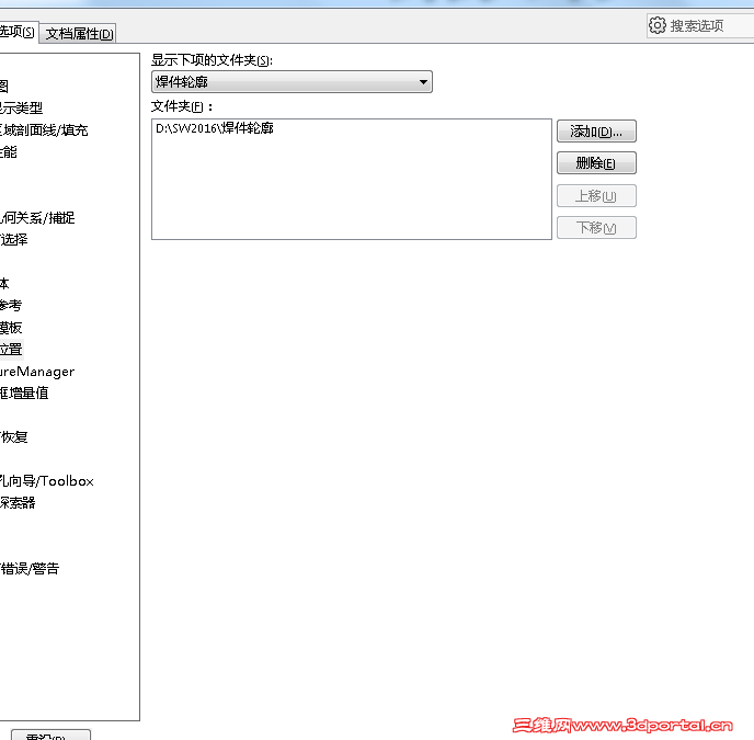

发表于 2015-12-24 10:22:03 | 显示全部楼层 |阅读模式 来自: 中国浙江衢州
自己网上下载的 型材库  倒入后,选择项是空白的
$ ~2 |; q1 f9 I3 q  K& d/ W求助怎么解决呢?

发表于 2015-12-24 21:50:52 | 显示全部楼层 来自: 中国广东深圳
不明白你的意思,能否上个图?

本帖最后由 ln0108 于 2015-12-25 08:20 编辑 : ]. B' |& n. A- s- I$ u: x. X- K6 L7 Y6 P
( b& y0 {( u1 G2 b; }我也是刚刚解决掉,在焊件轮廓选择时,选择2次目录,
4 M" C3 O: k* X# Y; i比如d:/SW/GB型材而不是 d:/GB型材+ e! g0 ^& ]) e8 }" a4 {
希望对你有用

发表于 2015-12-25 10:53:54 | 显示全部楼层 来自: 中国广东东莞
是不是多选了一层文件夹少选一层看看- r. h! o8 y8 [6 ?2 ~

发表于 2015-12-25 22:29:17 | 显示全部楼层 来自: 中国北京
copy文件夹要仔细点,肯定位置错了。
发表于 2015-12-26 00:04:46 | 显示全部楼层 来自: 中国广东揭阳
直接放在软件所在目录:\Program Files\SOLIDWORKS Corp\SOLIDWORKS\lang\chinese-simplified\weldment profiles\GB焊件轮廓应该不会出现选项空白

 楼主| 发表于 2015-12-29 11:00:55 | 显示全部楼层 来自: 中国浙江衢州
解决啦,是多选了一层文件夹

懂你1018 发表于 2015-12-25 10:53& s7 C9 `; X  ]0 s4 `: S' Z2 z
是不是多选了一层文件夹少选一层看看
% J  L  _' [, R+ O: E5 d是这个原因早成的,谢谢
