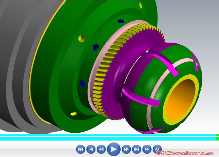

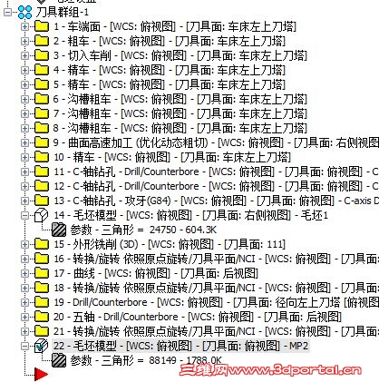

1 f1 X& Y2 [; f% F首先声明本人不做车床,
2 n7 L6 B2 b& {- d6 D" V" pDMG车铣中心图档
) l9 o! h9 Q- {1 r$ c0 W+ O& f5 v目前只做了一头* t9 Y4 I3 z$ {% k5 h4 L0 j, N  z
有几个地方不够理想
# \" Q: D5 t. k7 e1.B轴还调不出来
- ^) O3 K  Y/ `& |2.齿轮无法用齿轮刀具加工
# y0 z8 X2 L% D4 R2 Z3.增加四个斜孔(黄色), c. k  ]1 q1 ^
( [$ S0 l" U$ U$ c/ I( F, D' Q

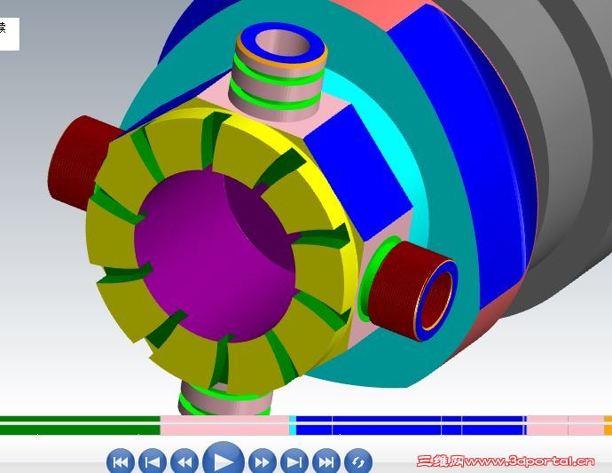

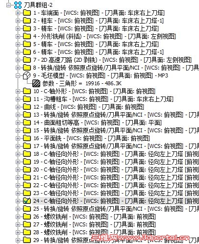

补上另一头/ ?/ |. Z( N0 u$ X# w) k0 M
2 M+ L2 s! v( ~6 O 1.JPG ; z: i$ |. r& y! N  W" Q. P
% _9 Q4 t- M$ ~9 W" b9 O9 N- x% g0 Q+ c  a
6 P, ~% @( T' Z  Y" [$ j8 G 2.JPG 2 u3 x4 n- Q3 T( |* P

另一头没设么难度,我就不上传了,
) {; ?, G' v) L主要麻烦在三个大圆弧及45度没有柱子的平面加工
