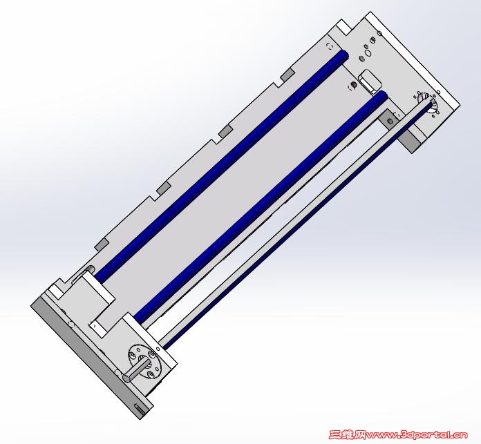

' G5 L+ T- x4 }- T           图片中,从上向下依次是两个光杆和一个传动杆,传动杆有个扁平面用以传动,光杆两端固定的牌坊孔上是通孔,而且传动杆两侧都有轴承,只上图上未表示出来。机构中三杆在装配时总出问题,不好调。那怎么解决三个杆不同心问题呢?
" m5 [- L. @1 J2 T$ I* I           我想改下结构,有没有好的机构改造建议?希望各位大神不吝赐教。。谢谢。& H. b3 \+ s. ?

3孔定位是过定位,如果两侧板单独加工孔之间的中心距会有误差,所以装配是不容易调整、或者卡死现象发生。+ }! G7 c) v0 j/ Q8 q5 O
可以将两侧的定位板用销钉定位,锁在一起加工定位孔;侧板底面的定位孔也一次加工,这样就可以减小加工误差。/ v% f5 @" H- x4 M: ^
另外两根光杆的配合间隙远离丝杆的一根要 比中间一个松一点,以中间为主导向。这样就可以减少干涉发生。% q" I9 n6 B: j$ g( [
丝杆、光杆的直线度、圆柱度也很重要,要有一定的精度。! u: i8 x& h" V. t4 R9 i
仅供参考。

你可以把顶端的固定做成可以调试的,这样可以先调整一端在调整另一端,如果“tangcarlos3d”所说是可以减小加工误差,但是产品的后期维护成本比较高,而却装配的时候要配套安装。
