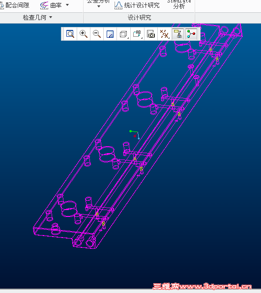

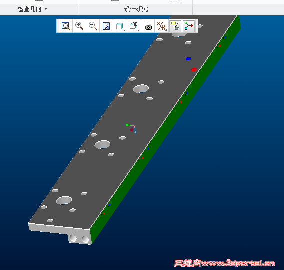

6 \  x) b5 k! Z3 \3 g如图所示7 V+ p# U: q: R( }+ n+ x8 U- N. `
零件中有许多贯通孔,请问怎么做,才可以把孔变成管道,其他曲面影藏掉啊? 该零件是一个曲面组

将零件以shell的形式输出为igs格式文件。再用pro/e打开,看看能否将不要的面删除掉?- }3 _5 c% a+ [) C" ], _. X
当然原先的参数都没有了。
" ?- w& z2 T0 g9 x4 `# i5 E不一定好用,仅供参考。
发表于 2015-12-27 21:02:19 | 显示全部楼层 来自: 中国山东济宁
曲面合并之后使用实体化
发表于 2016-4-4 18:40:08 | 显示全部楼层 来自: 中国浙江宁波
复制需要的面即可
