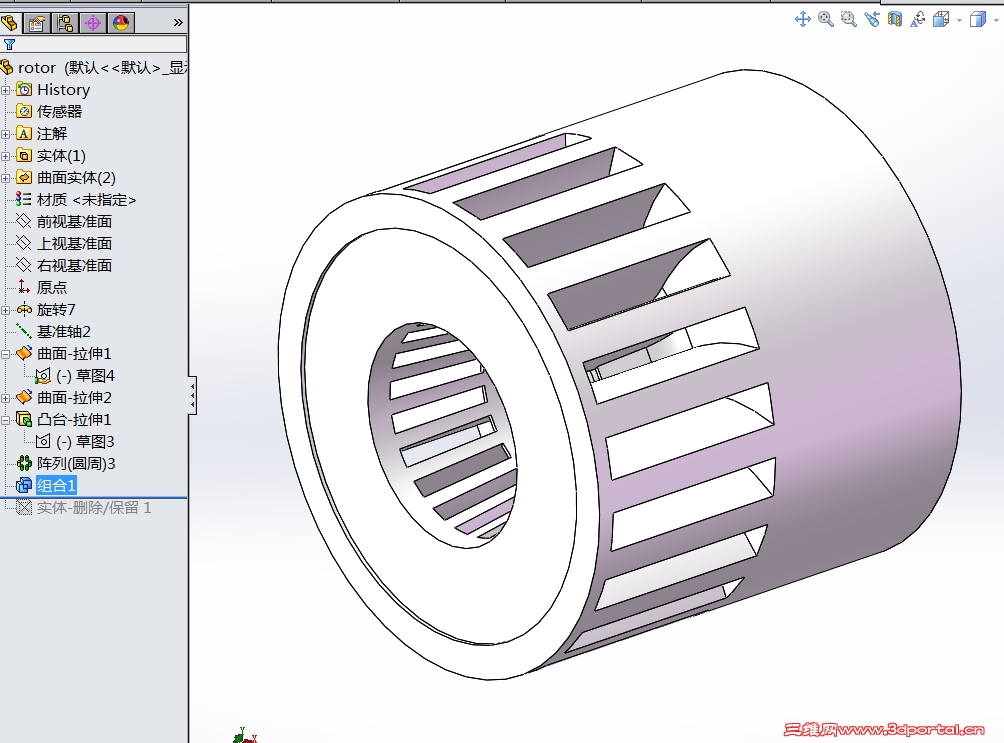

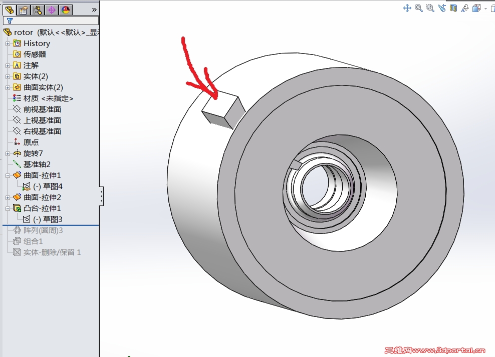

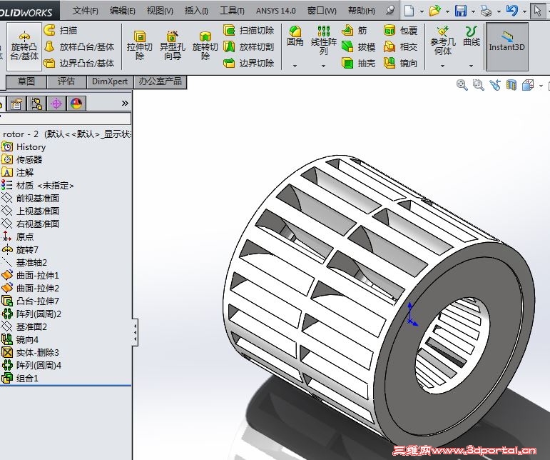

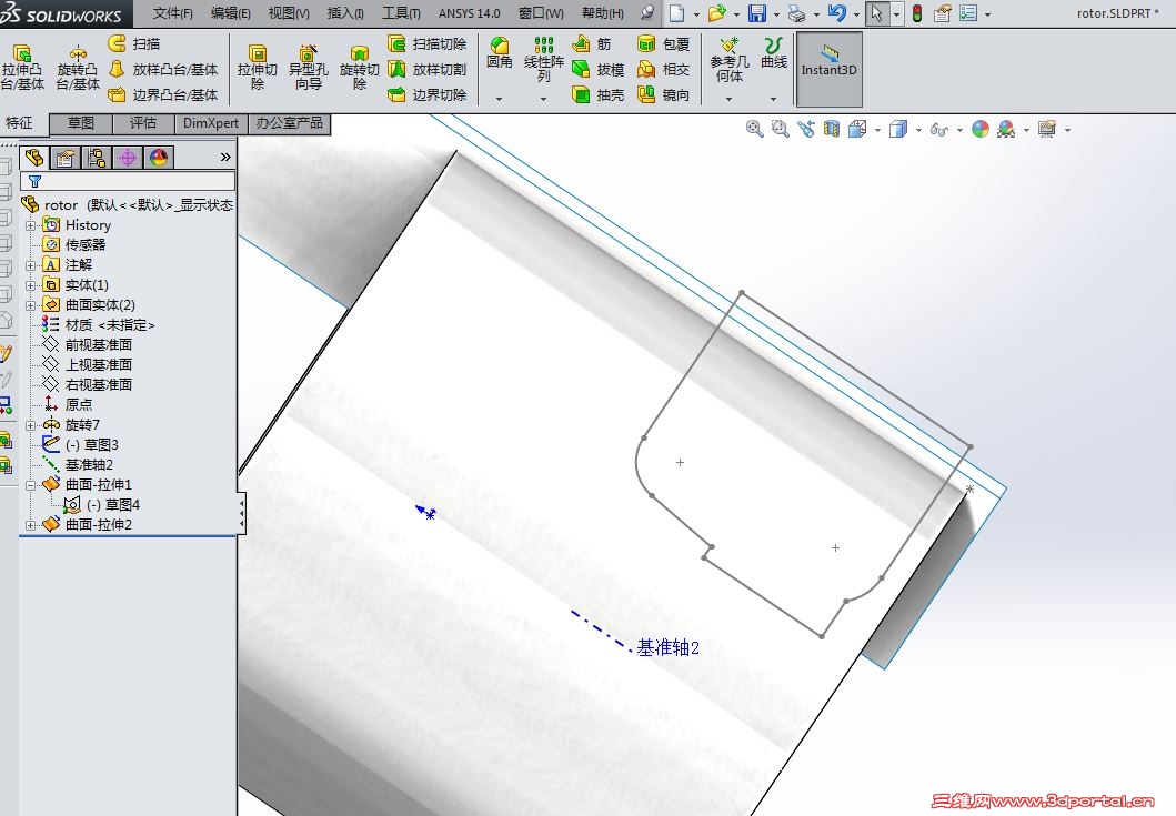

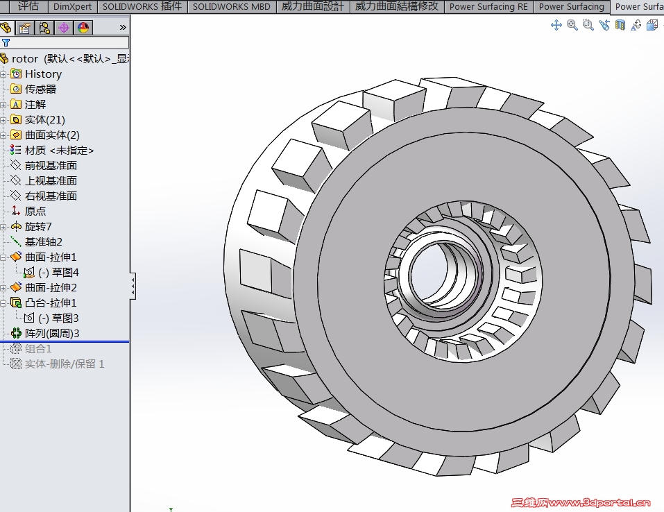

- t: a4 H" ~& Z+ p2 h我想做个压缩机叶轮模型,叶片是弯曲的。
6 ^- s( Y& S, X5 J* A6 M$ z我的思路是做个实心回转体,再在一个基准面上做轮廓,再建两个曲面。就是没办法,求助?
$ `$ T+ t+ E6 j* F( n
叶轮侧视
叶轮侧视
' d: C+ H; e, ?- B! `4 W WP_20151004_09_21_18_Pro副本.jpg
+ q3 A9 [! }( s. u
建模1
建模1
& Z1 m! _% Z$ J% Q2 H
建模2
建模2
5 R/ _& \8 w# V! x+ S5 ^) G( @6 r
rotor.SLDPRT.rar (100.18 KB, 下载次数: 30)

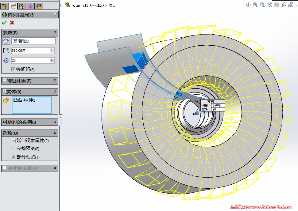

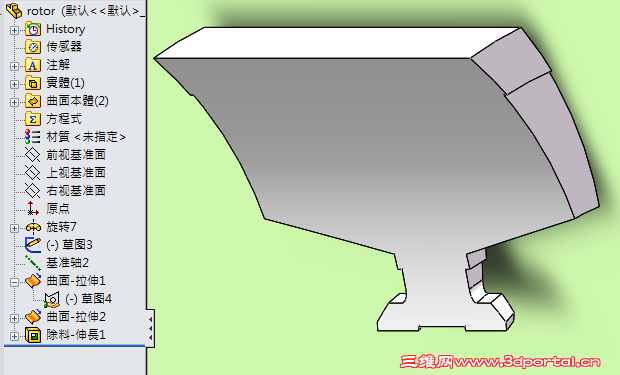

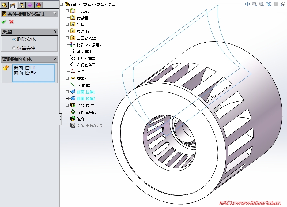

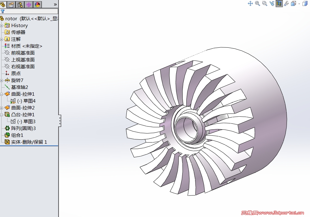

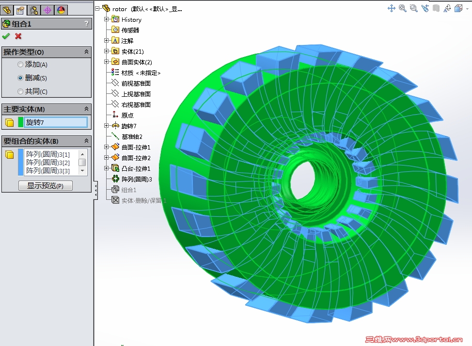

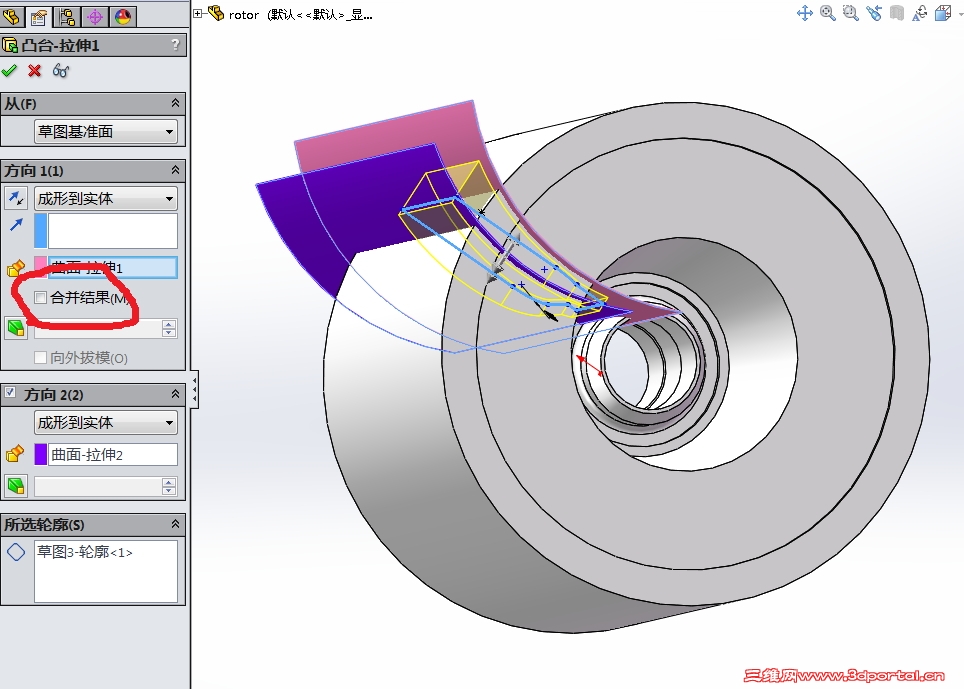

发表于 2015-12-21 10:05:29 | 显示全部楼层 来自: 中国广东深圳
把曲面拉长超过要伸长的草图
0 F2 O- E, x# e: @( G lulu1.jpg

" V' f6 L/ }, p' }! a9 ]4 Y7 Y lulu3.jpg

5 r2 x' R  V- I4 b3 e lulu8.jpg " X! K4 m( d: D; x
% R2 ~6 X# r, B- x3 C- F5 k. o# n$ |. F- J: ~
lulu9.jpg 3 p. G) a" F4 T' A! R

danilso 发表于 2015-12-21 10:05: v3 ^" A" A; T' r2 c9 ^
把曲面拉长超过要伸长的草图
; \& B: ]6 W: i  [% t( I: t3 I大师热心,但感觉楼主要的叶轮不是这个样子的。

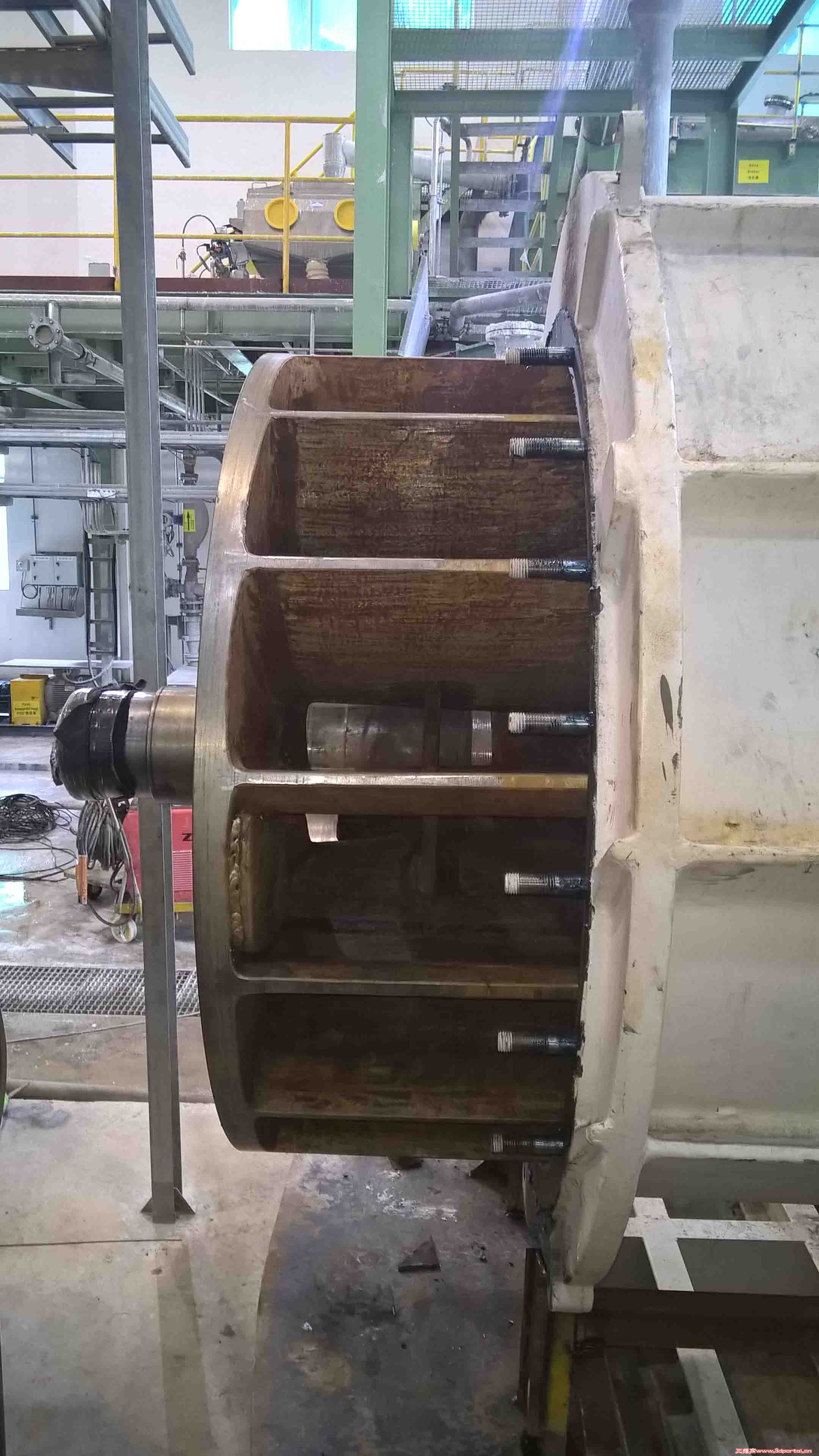

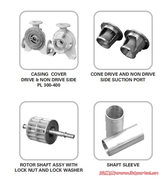

 楼主| 发表于 2015-12-21 22:19:29 | 显示全部楼层 来自: 中国广东广州
本帖最后由 slang868 于 2015-12-21 22:25 编辑 4 X" M' C( u; T3 i: j
( d, I. L8 D% n$ ~9 Z多谢DAN大哥帮助,  按照这个方法果真可行!

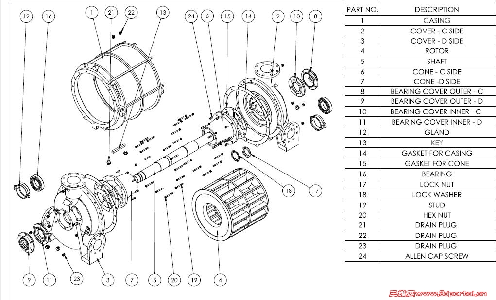

  h8 E+ y0 _) R) Y我用来做维修水环真空压缩机维修教程的,印度PPI的产品实在不行啊,运转一个月锥面卡死,大修7天。
& K0 c2 t+ {9 t6 [% t; _& ?- i4 M这种泵还是只能选NASH./ F& e; Q! Y  N* Y% O
说说就来气,主轴轴承的圆形螺母回装时竟然滑牙......
8 C! u8 n) [9 m) a
维修说明上的放射图
维修说明上的放射图

备件图片
备件图片
