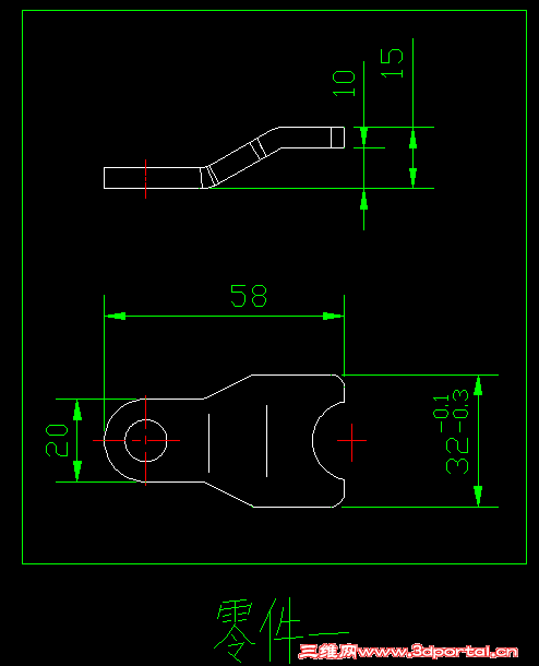

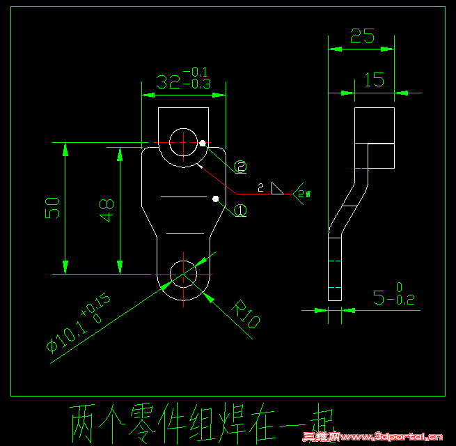

这是一个组焊零件,很简单,但有些问题有点困扰。焊接应该没什么问题,零件一也没什么问题。
7 D0 ?+ Z( D- x/ E, q  [我现在不知道零件二怎加工好,有三种方案,请大家讨论下:
7 |6 R7 @9 @3 ^! ]/ L( _/ _4 }% Y3 }1 P$ P1.采用线切割割零件二
1 i% n. @- N% c7 S! }9 o9 Z4 t2.采用等离子切割零件二
% d4 M& t  w/ Z3.采用冲压来落料零件二
" Q1 z" s: B. Y; }; t/ _; W# C' f( L
大家看看哪种方案好
 楼主| 发表于 2015-12-20 10:05:07 | 显示全部楼层 来自: 中国重庆

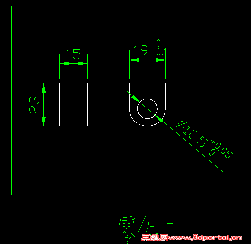

对于零件二:# b7 e0 m' o" n
1.用冲压方式,可能不行,因为料太厚,有15mm,而且零件太小,大小跟料厚差不多
) k7 m7 m- N! g9 Z2.线切割的话,可能费用要5块钱左右,太贵,且太慢
  s4 f; N/ D2 P+ @4 g3 R3.用等离子切割的话,割出来的外形不知道精度能否达到±0.1,主要是那个半圆弧的地方,我要焊接,存在配合关系,两个零件接触的地方缝不能太大
发表于 2015-12-20 21:39:31 | 显示全部楼层 来自: 中国广东广州
量大的话,模锻
发表于 2015-12-21 11:05:03 | 显示全部楼层 来自: 中国河南新乡
加工方法和批量有关系的。
发表于 2015-12-21 21:44:48 | 显示全部楼层 来自: 中国安徽滁州
线切割应该会好一些,成形和尺寸都不是问题。' m/ j3 c. _2 Q' {& ~0 h
PS:件二是什么材料的
 楼主| 发表于 2015-12-28 21:52:49 | 显示全部楼层 来自: 中国浙江温州
每年才3000件,量太小,开锻模划算吗?
- }3 o% o- _. m/ g# L件2材料是45钢
 楼主| 发表于 2015-12-28 21:53:30 | 显示全部楼层 来自: 中国浙江温州
线切割的话,一件估计要6块钱左右,也挺贵的
发表于 2015-12-29 21:21:05 | 显示全部楼层 来自: 中国陕西西安
机加不行吗?7 F) Q* b5 b* a2 j4 l
1、下长条板料
* O, ~# q! o, f1 B6 v* q2、铣两面,保证19及公差,再成型铣外圆弧,& J8 s$ g' i) U8 V9 U( ~
3、钻铰内孔" W  i  i3 \2 v
4、铣上平面,保证230 z7 H( z  A6 @8 _- A
5、1~4工序之多件一起线切割,保证15。
发表于 2015-12-29 22:02:58 | 显示全部楼层 来自: 中国安徽滁州
组合体的两个孔之间还有位置尺寸要求,而且孔的精度都比价高,是不是考虑组合之后再钻绞孔,要好一些
