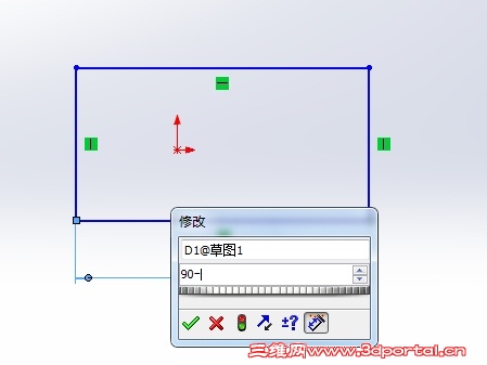

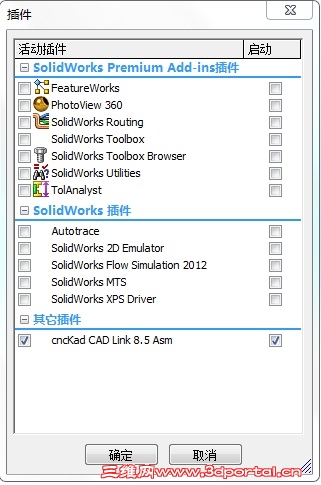

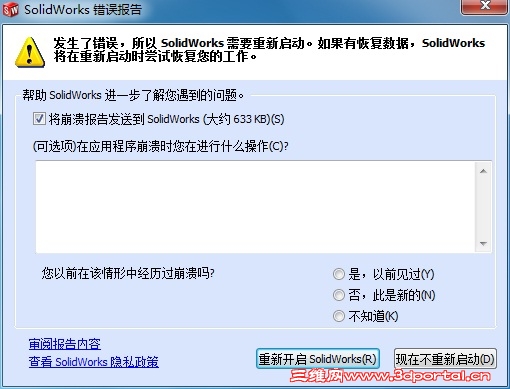

我最近安装的solidworks2012显示自带的插件缺少很多,看安装程序里面插件文件包也都装上了,就是没有显示,同时在标尺寸的时候只要输入加减运算,软件就会崩溃,电脑配置是联想G40-70  4G内存,请大师帮帮忙,现在系统也重新做了,装上还是这个问题。solidworks中宏也没法用,一打也是崩溃。

已经得到解决是因为微软更新的漏洞KB3072630作的怪。只要是2015年7月14之后win7系统装的solidworks都有这个问题。
