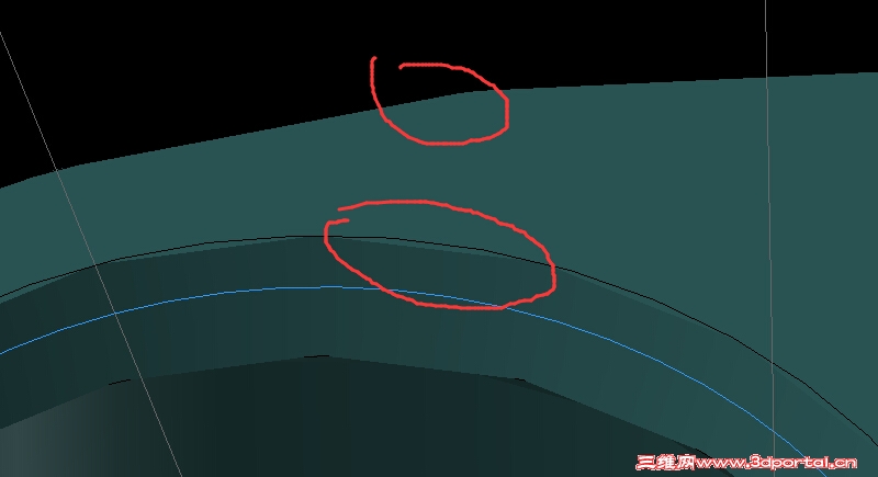

请问怎样提高图形的显示质量, 不要产生棱角

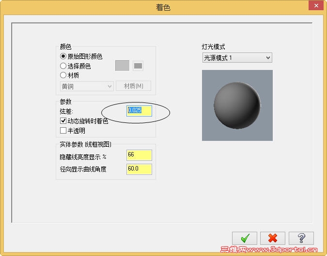

Snap16.jpg 1 W) a- H% Y, S
这个改小,越小越精细
 楼主| 发表于 2015-12-23 12:34:02 | 显示全部楼层 来自: 中国广东佛山
lx558 发表于 2015-12-21 13:507 Q5 {0 M5 j/ W! \4 B# l
这个改小,越小越精细
1 R  ~% C" G% Y3 n7 z( ~$ J
正解,谢谢,问题解决了

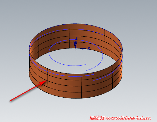

大师,那怎样改变曲面的密度呢,默认的那种,
发表于 2015-12-28 12:18:32 | 显示全部楼层 来自: 中国江苏南京
3 Q: s8 a" [6 v! M; y1 S& i改它做什么
" h) A, r, a6 l$ e7 S7 ?还好哇
