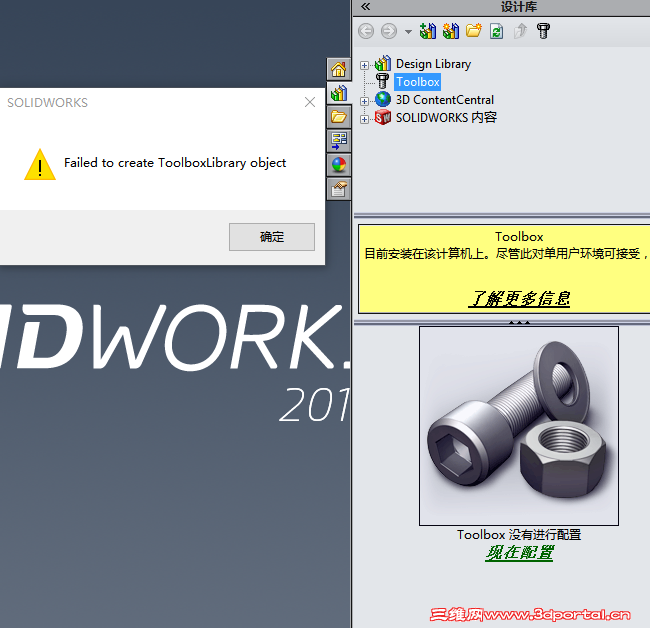

了解solidworks的高手们请帮忙: V8 o& }: j! ?/ G: H6 C+ ?
4 u8 S+ l8 Q7 N% r' l5 ?( z6 S
我系统更新后重新安装了solidworks 2015,但是toolbox可以进行配置,但是无法引用,显示下图的错误。
7 B% @: h+ d" Q3 b 请问是怎么回事,请高手帮帮忙看看呢,谢谢/ V) s, B) P4 g: ]$ r
" K9 O5 j( f4 p* n" o- u
哦对了,同样的版本同事电脑里安装来没问题可以使用toolbox
4 t9 G' {3 ]! h8 O

刚刚怎么图片没传上,不知道怎么搞了,就当附件来

解决了自己给自己回一个,百度找到的:
9 H; v4 D1 f1 j$ oSolidworks 提示failed to create toolboxlibrary object的解决办法,亲试有效 . d- L/ p* [  E' e
1. 打开注册表编辑器;
: d" d. ~7 M( |: ^( P- l$ V2. 点开HKEY_LOCAL_MACHINE\SOFTWARE\Policies\Microsoft\Windows\Installer,没有就建 一个;
3 q0 |2 {; T  e8 x3. 新建一个Dword值,名字为“RemappedElevatedProxiesPolicy”,值为1; 3 D0 `- |5 N% b4 v$ K
4. 点安装光盘里的setup.exe,选修复安装Solidworks ; 6 f, v: `/ u/ ]3 g+ r4 ]; O/ \8 I
5. 安装完后打开Solidworks ,确认问题解决后,将“RemappedElevatedProxiesPolicy” 的值改为0

我也遇到同样的问题,按楼主的更改,也是不行,等待其它办法。我的是SW2014,系统是WIN10

$ x; m6 S0 F$ Q- U这个方法不是万能的,我试过

& n  z8 Y6 S+ u7 J4 q2 L% A4 q" z; p我的WIN7系统里就没Installer这个文件夹!
