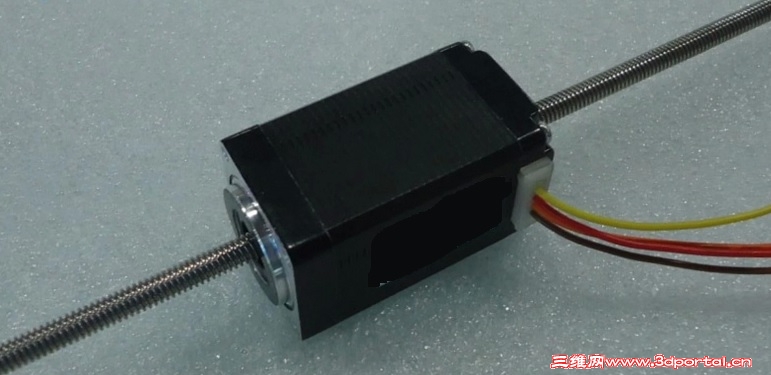

[求助] 贯通轴直线步进电机的轴是不是不转的, 只是前后移动?
发表于 2015-12-16 16:20:08 | 显示全部楼层 |阅读模式 来自: 中国上海
发表于 2015-12-19 20:09:58 | 显示全部楼层 来自: 中国浙江嘉兴
找生产厂家最清楚,按理来说只要把轴一端固定(不让其转动)就会象你说的一样。
发表于 2015-12-21 10:52:58 | 显示全部楼层 来自: 中国北京
只移动,不转动。, y! G/ b: c$ U  t4 a! Q. B
丝杆是螺杆转,螺母移动。
* B8 v+ k/ O' n" b! b这个是螺母转动,螺杆平移。
发表于 2015-12-21 21:12:03 | 显示全部楼层 来自: 中国安徽蚌埠
还有一个螺母,# E6 P" j& L- E0 K7 P) o
随着电机转动,螺母与电机的距离在变化
