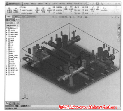

下面以绘制集成块实体为例来介绍MDTools(DDSoft)软件的设计方法和使用特点。打开MDTools(DDSoft)实体设计软件,我们可以看到界面右侧的“设计元素库”里,有很多的“智能图素”(如长方体、圆柱体和紧固件等),在设计过程中可以很方便地调用这些“智能图素”,来提高我们的设计效率。集成块形状一般为矩形,所以直接选中“长方体”拖放到绘图环境中形成长方形实体;选择“编辑包围盒”来快速修改此长方形实体的外形尺寸;然后便可在该长方形实体上根据原理图要求生成各种油路孔道,再绘制集成块。
( c' S$ L- x( e3 S
在此介绍生成两种孔的方法:
第一种是通过选择“设计元素库”→“工具”,将“自定义孔”拖到实体表面的基准点上,在弹出的“定制孔”对话框内通过设定不同的详细参数即可生成所需的内孔;
第二种方法是通过旋转特征来生成不同直径和深度的孔(如插装孔),具体步骤为选择工具栏上的“旋 转特征”,在实体上选择一个“基准点”,在“旋转特征向 导”对话框中选择“除料”,其余默认设置即可,点击“完成”后实体表面出现一个栅格平面,然后通过窗口下面的“二维绘图”和“二维编辑”工具条绘制出所需孔的断面轮廓图,再点击“完成选型”即出现孔的实体特征。
当然这两种方法生成的孔均可通过改变“定制孔”的基本参数和“编辑草图截面”来修改孔的尺寸特征。生成孔后,通过激活三维球对特征孔进行旋转、平移、拷贝、阵列和镜像等常用功能来确定其最终位置。当所有特征孔完成后,也就基本完成了集成块的基本设计。下图就是已绘制完成的集成块的三维实体图形。
QQ图片20151214154527.png : F# R7 `! K& d! V, _4 ]. T
四、集成块的渲染检验
  集成块绘制完毕后,为了能快速、便捷、直观地观察到集成块内部孔道的贯通关系,可以通过MDTools(DDSoft)实体软件的“截面” 和“表面光泽”功能来实现。
  假设要显示集成块任意一个截面的内部情况,可以通过“修改”→“截面”,选择不同的截面类型,再点击所要观察平面的任意一点,集成块的截面图形便显示出来了,此时还可沿一定方向直接拖动截面来观察任意截面。如果要整体观察集成块内部孔道的相互关系,可以先选中集成块实体处于“面边点”状态,然后拖动“玻璃”到实体表面,该表面即便处于透明状态,此时可以清晰地观察到实体内部的所有孔道,从任意角度检查孔道的位置、间距和相贯情况。
  如果想让孔道更加容易辨认,可以对不同孔道添加颜色 使其形成强烈的色差,通过“设计元素库”→“表面光泽”或“颜色”来拖动其中不同颜色到内孔表面得到所需颜色。

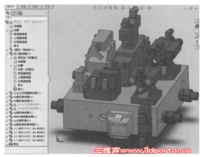

五、集成块的装配
完成集成块的三维设计后, 可方便地创建集成块的二维工程图及阀块三维装配图, 在集成块基础上通过SolidWorks 内部“配合”命令对各液压阀块进行整体装配。 装配效果图如下图所示。
QQ图片20151214154540.png 0 Y1 e# U$ X: {+ b" T$ |
  在液压元件的样本中,我们常常能够见到放射图的效果图形,其实这些效果在MDTools(DDSoft)实体软件里很容易实现,不仅如此,在MDTools(DDSoft)实体软件中还可以利用SolidWorks动画功能,将静态的放射图转换成动画形式,作为演示动画播放给用户欣赏,以便更直观、生动地了解集成块的装配效果。
  集成块绘制好以后,可以将生成好的液压装配元件通过“智能动画向导”来生成简易的动画片断,也可以通过“智能动画编辑器”来对运动的过程和时间进行精确设置来达到制作复杂动画的目的。
