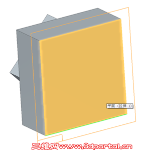

第一种方式,我们的基本参考面,本身自带有小长方形,当我们任意选取一个基本参考平面时,参考面都会自动正视图我们的屏幕,并且小长方形会始终位于我们的左下角。所以我们在选择基本参考面作为草绘平面时,需要注意基准面上小长方形的位置,调整到位后再选择,这样就利于你布局你的草图。
$ H/ l7 r' f: |, l( F" m( K
第二种方式,我们在做正常设计时,往往后一个特征是基于前一个特征的某个面进行建立的,这个时候我们就需要选取某个特征平面进行草绘。特征平面自身不具备草绘的方向性,在我们选定的那一刻才会被赋予草绘的方向,所以在选定的时候,我们需要借助第一种方式的经验,时刻牢记小长方形始终会在我们的正视面左下角。

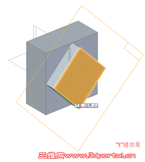

3.png 7 R; Y/ k& T/ ?  _* }

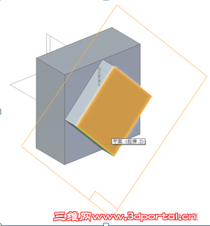

但是有时候我们的特征平面并不是一个规则的形状,或者不是和系统的基准平面平行,这个时候,我们就需要借助快捷键来调整,比如“t”键,“f”键和“p”键。
4.png # A/ w# _4 s0 Q  e! O/ m$ m

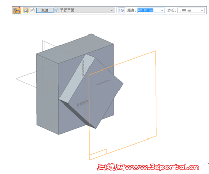

第三种方式,新建一个参考平面和第二种方式很类似,我们需要在鼠标点击确定前,就控制好小长方形的位置,拿最常见的“平行平面”来说,系统在确定平行平面的平行距离之前,首先会让我们确定参考平面的方向,这个操作就和第二种方式一模一样了,我们通过快捷键或者模型的方向来预定义参考面的方向,然后再进行平行处理,得到想要的平行平面。
