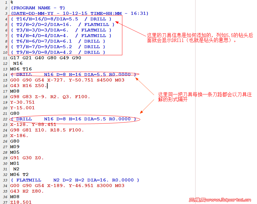

哪位大神可以指点一二,或者帮我修改一下。先谢过了。
9 [! w* c3 Q( Z) r4 `$ m. {3 t. ]6 b9 S* o: T# a5 B2 r# ^
下面是我自己修改的后处理,基于X9自带的三轴立式机床后处理修改的。! D" s2 {$ D" a; W8 E- k9 n, G3 y
7 d) B$ q4 R4 ^2 @" O4 x Generic Fanuc 3X Mill.rar (16.64 KB, 下载次数: 37)
