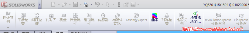

如何批量修改 自定义属性了   这个图号在属性里面怎样批量修改它   原来的 代号YQBZ01(14Y-B026)-01020200  改为与文件一样的代号  YQBZ01(15Y-B041)-01020200
. c- Z& _2 S/ P, N
文件名称图号
文件名称图号
' @. ?. w' ^% u3 e3 N6 R, T( L
自定义属性里面的图号
自定义属性里面的图号

$PRP:"SW-文件名称"

每个零件都不样,批量改意义不大。

对于批量提取代号名称属性的讨论,论坛里已经有不少了。我最近的一个帖子里就有的* o0 v7 q% F0 S1 \
http://www.3dportal.cn/discuz/fo ... ead&tid=14687379 j) ~8 v# j/ `$ N6 f6 t. z+ G
5 |2 l6 s3 s+ _& R/ T! E& G看看这个帖子。融会贯通一下。6 P2 h* ?- l6 w
