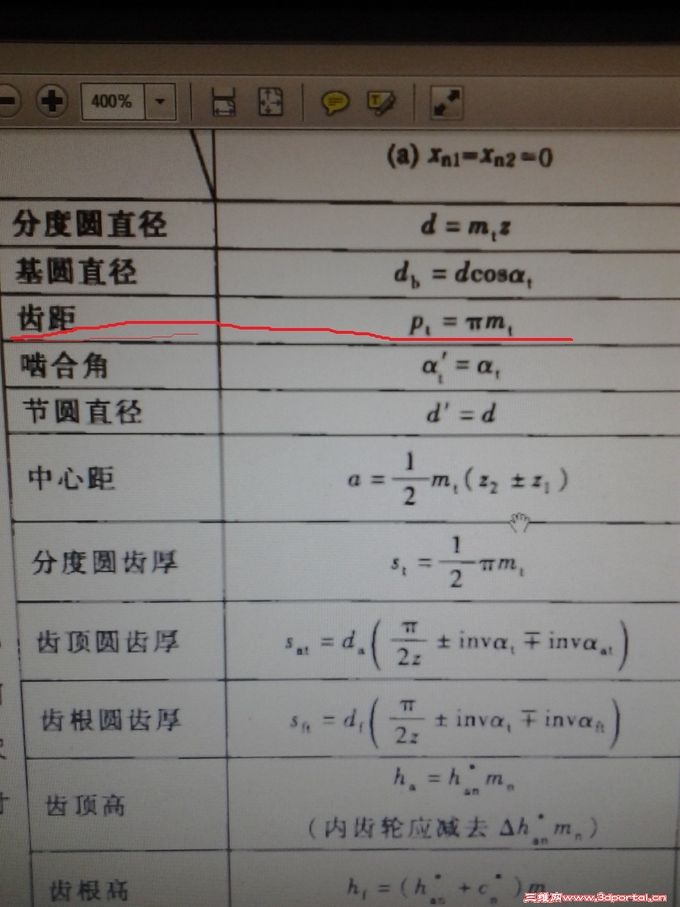

发表于 2015-12-11 18:33:27 | 显示全部楼层 来自: 中国安徽蚌埠
repzk031 发表于 2015-12-9 13:43
- }. w4 v: H* g; Z' c; F齿距我记得书上是相邻两齿同侧分度圆上的弧长
' G. ~6 A' [' M& p% H是 我错了+ C( ~% u# H7 v; ]# ?
