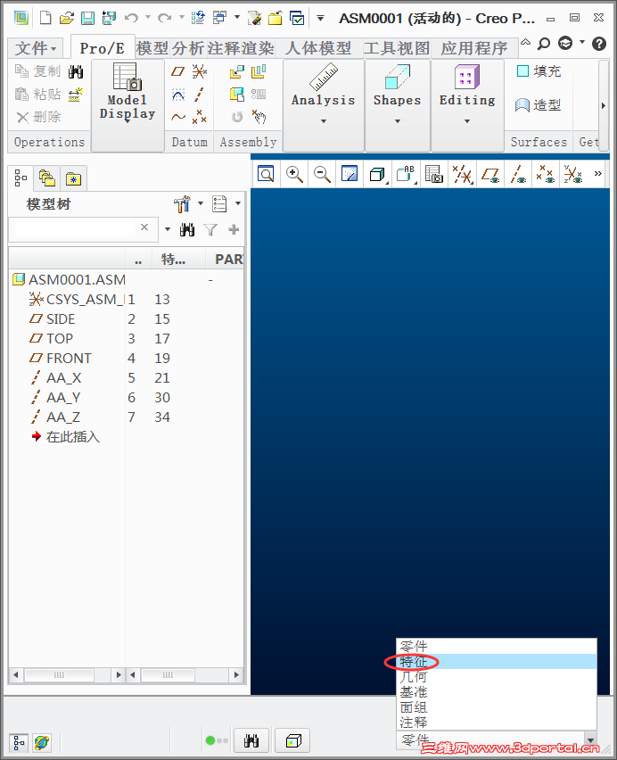

请教各位网友,Creo中,如何对装配环境下的某个元件的特征进行数值修改。4 {/ D1 \4 v2 `' j8 H, f$ O' A/ I
详见视频示(注视频是在Proe2001版本中操作)。2 A" N' k0 b' M, c4 T

装配模式下,修改零件特征,选择右下角的特征选项即可。
