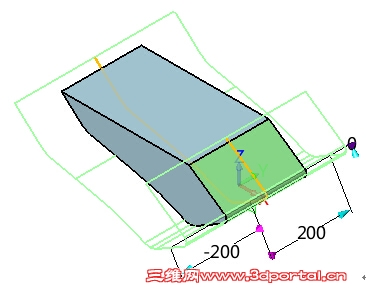

: g! q; R3 e! y1 T" z% S+ U0 X$ @
图4 “编辑-复制”的下拉菜单界面
选择已存在的零件Seat_Base作为复制对象。
' ]4 j0 m2 m, ^! A( j- j
图5 选择复制对象
位置坐标是“0”,即原点位置,复制完毕后如下图6所示。
6.jpg 2 p; G, p# ^& V% F4 y0 c. N. y/ b
图6 Seat_Base复制完毕

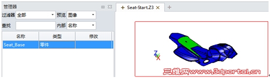

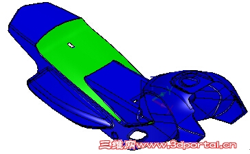

第三步:曲面提取
使用中望3D“曲面”功能中的“炸开”命令,选择上步零件中绿色的三个面,过滤器可以调整为“曲面”或“全部”进行拾取。
1 L+ a4 O! o' c
图7 曲面提取
把滤波器调整为“造型”,拾取后“删除”,只剩下绿色的三个面。
" b4 X  i. ^, \0 W
图8 提取结果
第四步:解除曲面修剪

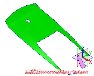

使用“曲面”的“删除环”命令把上一步提取的三个曲面进行恢复,设置环为“全部”,不勾选“保留修剪面”。
9.jpg , r. ]4 \; |3 f9 Z( f3 O* j7 {  I
图9 “删除环”命令操作界面
三个曲面恢复到未修剪状态。
7 u4 p" b+ y5 G/ f3 V6 Y
图10 三个曲面为维修剪状态

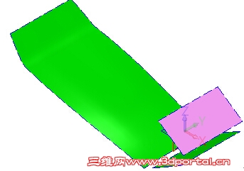

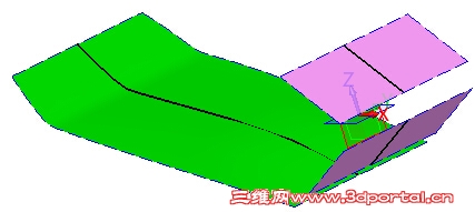

第五步:相交曲线
使用“线框”功能中的“相交曲线”命令,第一实体拾取三个绿色曲面,第二实体拾取“XZ”工作平面。
' B! c2 V4 w" J7 Z3 p; d, C' |
图11 “相交曲线”命令操作界面
三个绿色曲面和XZ工作平面相交,形成三根曲线。
12.jpg 2 x# }: }. |' T6 z* @
图12 相交效果
隐藏三个绿色面。
13.jpg ) }$ e- C5 b+ O% o8 o/ R0 L+ |
图13 隐藏绿色面后的效果

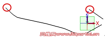

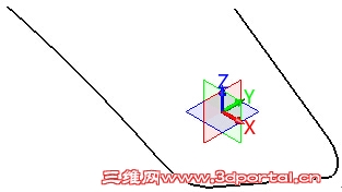

第六步:延伸曲线
使用“线框”功能中的“修剪/延伸”命令,对下图两处曲线进行延伸“50mm”。
( p4 a5 ?" D8 k, P; ]
图14 延伸效果图

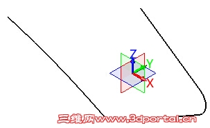

第七步:曲线倒圆
对三相交曲线进行倒圆角,使用“线框”功能中的“圆角”命令,对下图两曲线进行倒“12mm”的圆角。
, s! b' W" R+ T5 E: c2 A
图15 三相交曲线倒圆角效果
对图15中,左下方两曲线进行倒“30mm”的圆角。
16.jpg : U4 X  ]: T7 s( U3 a) Q
图16两曲线倒圆角效果

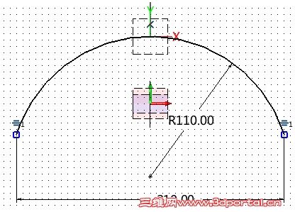

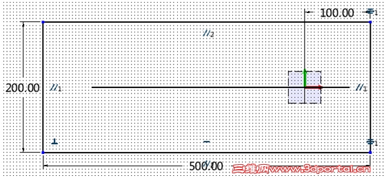

第八步:创建草图
以“XY”工作平面为基准创建下图草图,上下位置X轴对称。
17.jpg ! @' i! J8 d' T. y2 h
图17 创建草图

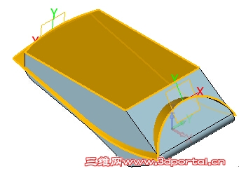

用上一步骤的草图进行拉伸实体操作。
, a. u. f7 V/ ?- T8 |9 }" x
图18 拉伸实体

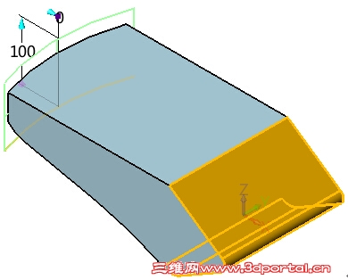

第十步:切除实体
重新使用“拉伸”命令,对焦到拾取轮廓上,鼠标在空白区域右键,进入“插入曲线列表”,拾取以上创建的相交曲线和倒圆角曲线,形成曲线列表。
& k( A: B6 s* v/ T
& R/ T, A/ P5 W* k$ C. o7 C/ i
图19 “拉伸”命令的下拉界面
拉伸命令里,布尔运算里选择“相交”。
2 z  _! f8 x9 ?0 P
图20 布尔运算操作界面
使用创建的曲面对实体进行切除,切除完后把曲线删除或隐藏。
21.jpg 0 S  y) C+ N9 t. m6 w, H) P
图21 切除实体

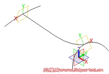

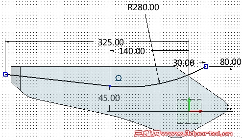

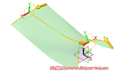

第十一步:驱动曲线绘制
以XZ工作平面为基准绘制驱动曲线。
+ D. |6 H+ C+ V! L
图24 绘制驱动曲线

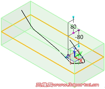

第十二步:创建辅助工作平面
隐藏实体,使用“造型”功能中的“工作平面”命令,空白处拾取右键菜单下的“关键点”。
  [3 p- e4 n: L6 w
图25 “基准面”命令右键菜单界面
创建下图两个辅助工作平面。
; R1 V: F5 U! R" B$ `7 ]7 N
图26 创建工作平面

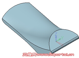

第十五步:替换面
使用“造型”功能中的“替换”命令,把实体的顶部曲面替换成驱动曲线放样的曲面。
4 ?  k* |' \/ e3 G5 P1 D
图31 曲面替换
替换面后再隐藏两个工作平面。
/ p$ B$ k" s$ D
图32 隐藏工作平面后效果图
