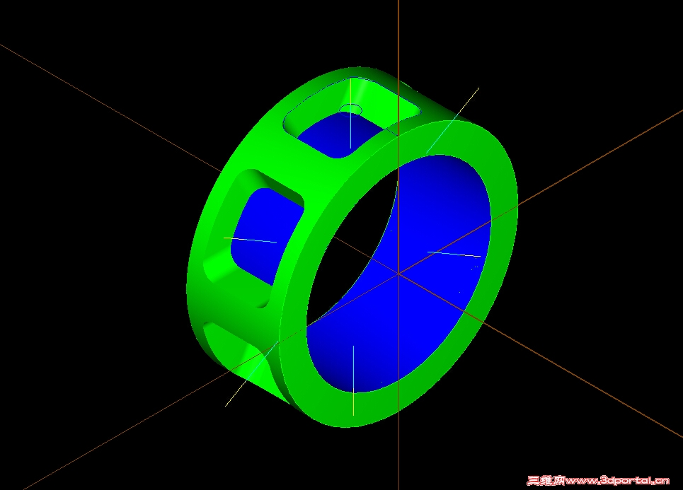

; m" I5 c3 a) B; d- L/ v图档是在三维网下载的,在三维网看见有大师有X6做,但是只做了光刀,现在我把它完善一下,开粗光刀都有。用9.1做的,原理应该是一样的。废话少说,上图; ^$ c0 @" M1 o* a& Q8 ^
1、零件图

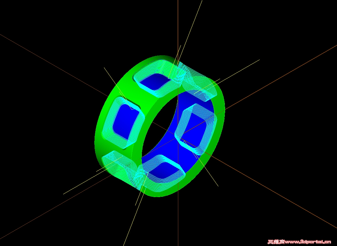

2、预钻孔
3 n: V2 B- v# B% Z2 J- B" L( U QQ截图20151129232043.jpg

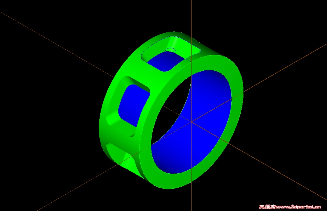

! [4 t  p8 h6 e( P7 K& Z$ b: W3、曲面挖槽; X5 Y- {5 Y5 Z* m2 A
QQ截图20151129232105.jpg . F# N" u9 N4 N( X' ?" Q. i

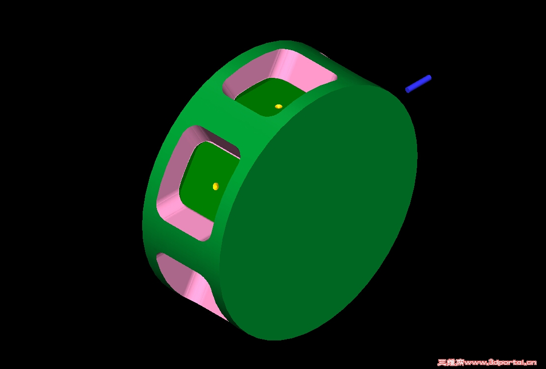

1 o' [  l( t, _# D, Y4、沿边五轴-四轴输出
! z  `* W9 {' z9 u3 _ QQ截图20151129232120.jpg 7 _" b; |: K) k- _. }) F  E/ I1 I- U. \

我想问一下,五轴的四轴输出,我处理出来的程序怎么没有A轴呢?都是xyz三轴,难道要转换为a轴吗

我想说完全不需要预钻孔
