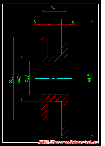

[讨论] 这样一个锻模毛坯图,让人头大
发表于 2015-11-30 14:01:52 | 显示全部楼层 |阅读模式 来自: 中国河南新乡
本人对锻模研究不深,遇到这样一个零件让锻造,感觉怎么搞都不是个办法,还最好一套模具搞定。就是个实心的个人感觉2套也不一定搞的定,呵呵。

如果该零件需要锻造成型的话,你得说明材料,尺寸公差等内容,最好附上锻件图,否则没法解答你,只看你的附图我只能告诉你普通开式模锻没法一次性锻造成型的

凹槽圆环是不可能锻造出来的!' e* l; ?; w8 }3 D2 Q6 q
要先画出锻造工序图,有一定的加工余量。再来确定是否可以锻造出来。

0 H6 p7 S1 R0 w6 F材料是45钢,必须锻造,就是平常所说的“工字齿轮”。锻件图也就是上图基础上加些余量。

普通开式模锻一次性锻造成型只能在空心和凹槽之间取舍一种

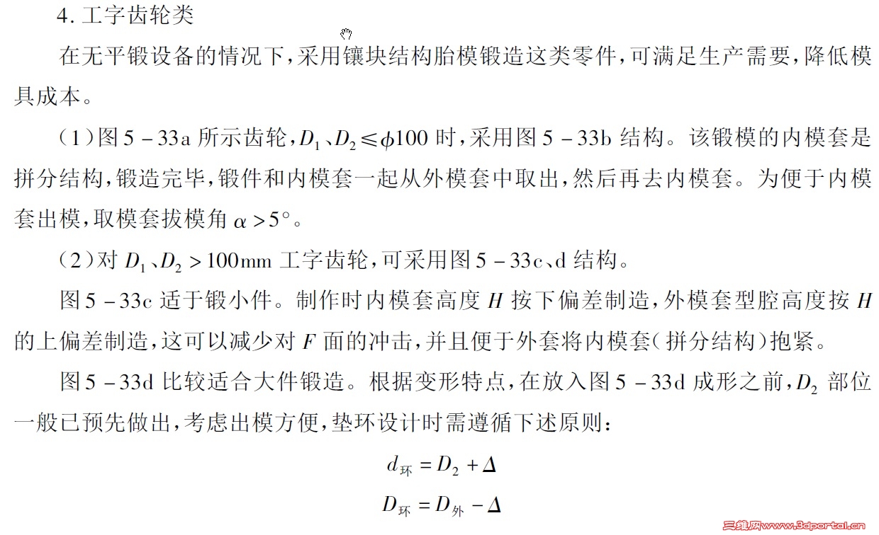

手册上有这样一种方案,不知可有人用过?
5 V. Q; w9 d9 U2 y# U& v确实是这样,只能用实心了。

1. 你的圆环槽成品宽14、深17.5,宽度方向还要减去双边余量。此时深宽比是多少?
' L( b0 e5 u) Q: G) X; j6 F& y& f2. 即使用对开half模,这么深的槽镶块能自动退出来吗?退出所需垂直方向的行程又是多少?这么高的垂直行程对开模块复位时会不会憋死(因为模块高度太高)?
 楼主| 发表于 2015-12-29 08:40:23 | 显示全部楼层 来自: 中国河南新乡

哈哈。你说的很对,所以卡死到这里了
