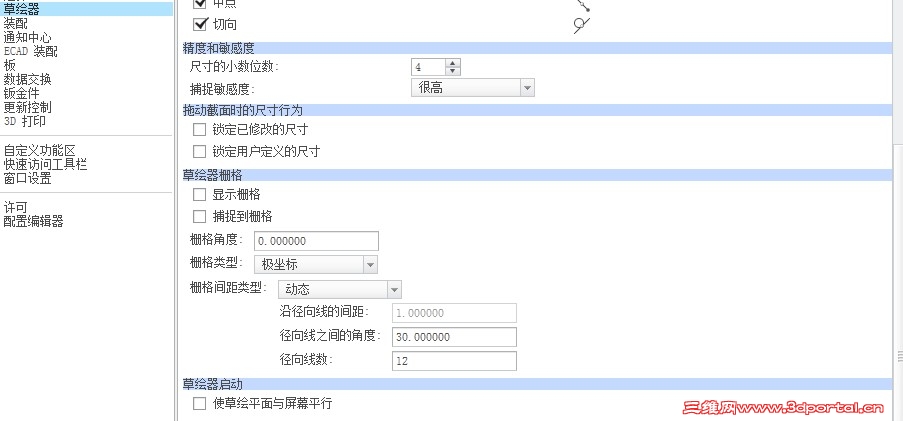

creo3.0草绘时如何设置才能自动正视屏幕?

creo3.0草绘时如何设置才能自动正视屏幕?在这里

在config.pro中加入
; |4 b* {$ g) z! d9 |* o! }!======在“草绘器”模式中,定义初始模型定向/ O# `. w3 _* L% ~
sketcher_starts_in_2d yes
