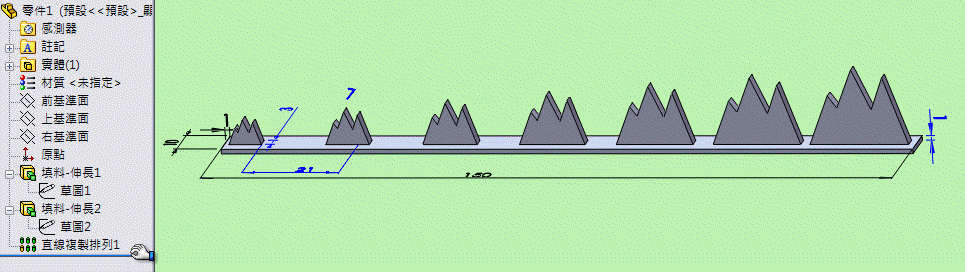

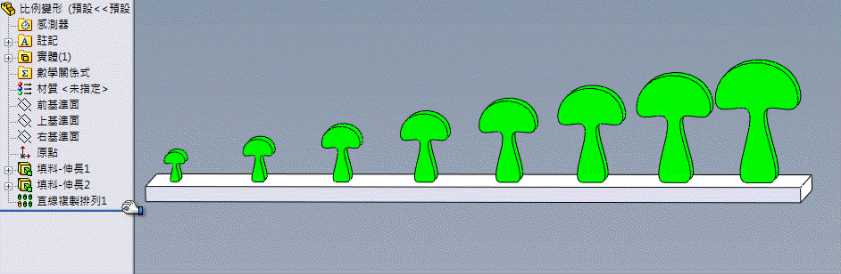

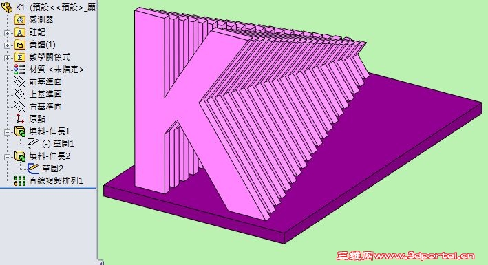

[分享] 自由比例縮放線性陣列 21#附檔
发表于 2015-11-30 09:21:47 | 显示全部楼层 |阅读模式 来自: 中国浙江嘉兴
本帖最后由 ryouss 于 2015-12-4 10:20 编辑 - Q: f2 g2 D8 }- s# Z3 I
4 m8 Y# w+ B7 G; Z這是悶大在開思的練習參考了* x% a4 L: E5 N7 Q5 y' G6 J
uu1.gif : O3 Q9 }7 ^1 }- r6 N
8 V5 e: Y! R0 x# ?" G8 U
山.gif 2 y3 f# v+ c$ l. m7 _+ L7 a2 y: `
9 X+ ~& ]1 g4 S7 p+ F
% k, B) p( j- U) e7 b
+ X& w. n+ k- w

 楼主| 发表于 2015-11-30 19:17:04 | 显示全部楼层 来自: 中国浙江嘉兴
不是这样的啊 发表于 2015-11-30 17:24
* J* H. X* \' H+ e, v( A0 ]1 T4 M" s这个是什么功能啊,大神
/ k, Z+ b( X9 y( X3 [如下參考,2 Y0 r* T4 d4 x
詳細請查看 悶大的主題 "隨意形狀比例縮放陣列練習"

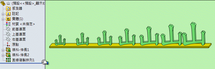

不是这样的啊 发表于 2015-11-30 17:24, N# q1 Q. L/ Y% I" k
这个是什么功能啊,大神
. w# b; J1 z( C3 t3 j) A; Q! Y
如下參考,
. l5 b5 M+ i" ?詳細請查看 悶大的主題 "隨意形狀比例縮放陣列練習"7 L+ X! s( g" y
) F( ~* m! N: S( b6 v' a* t% p
' g  n. ^- P% }" \' T2 B1 D: R; B
3 Y* p" m' E$ k7 S+ i2 l, o
/ E; T% R& e5 Y& Y# {. G/ ` 1.png
/ N! F" x7 [" I2 X3 s7 C+ c
0 H0 A! c$ r9 ]; {
! J3 f% T! q# E2 K
. S3 Z. C& E" y! ]" P yy1.gif 8 |7 z) U  k. }6 v2 f; Y& `& u
- p: a+ z; ]: Q3 X, w3 l
 楼主| 发表于 2015-11-30 19:34:03 | 显示全部楼层 来自: 中国浙江嘉兴

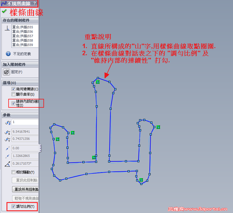

有興趣者建議如下用簡單圖形練習
% {; J9 W8 g: |" o7 q0 _! Q( o

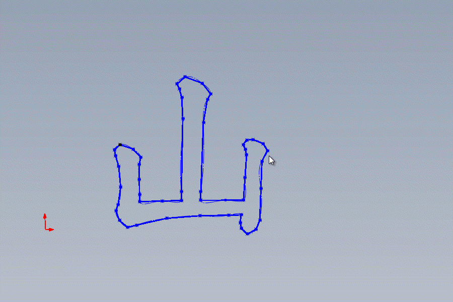

发表于 2015-11-30 20:59:08 | 显示全部楼层 来自: 中国江苏苏州
非常感谢 老大解答,只是不知如何文字转过来样条曲线
 楼主| 发表于 2015-11-30 21:32:55 | 显示全部楼层 来自: 中国浙江嘉兴
wxg263 发表于 2015-11-30 20:590 n1 u+ Z2 O- N" m4 }
# E: R+ ^# D1 n& h, J1 R差點暈倒,看得懂嗎
0 Q! v5 m4 P; B$ Q% p- {$ R0 X! |+ z' U4 {
5 h" Z; F& j' T1 u& K: ~( m4 n& ?( E( p/ D1 s
发表于 2015-11-30 21:47:51 | 显示全部楼层 来自: 中国江苏苏州
ryouss 发表于 2015-11-30 21:320 m4 k2 r1 [- e* [
差點暈倒,看得懂嗎
0 `! M9 d, K6 k哇,老大这么细心教学,肯定看的懂了,只是这样做 会不会字一多就会慢下来了
 楼主| 发表于 2015-11-30 21:53:28 | 显示全部楼层 来自: 中国浙江嘉兴
wxg263 发表于 2015-11-30 21:471 V( S+ _' g: \* h
  D1 g2 b6 ~& `  q0 P/ j
為何不動手試試,光問問題是不會精進的:L
发表于 2015-11-30 22:00:57 | 显示全部楼层 来自: 中国江苏苏州
ryouss 发表于 2015-11-30 21:53& v0 g9 M8 J" w5 @# y9 O) C
為何不動手試試,光問問題是不會精進的
9 _( h( T9 m8 ~1 z* P回老大,试过了,就一个中字都还没连好,曲线到处乱跑
 楼主| 发表于 2015-11-30 22:05:02 | 显示全部楼层 来自: 中国浙江嘉兴
wxg263 发表于 2015-11-30 22:00
& X( p$ j4 S% K% h, F4 E" F回老大,试过了,就一个中字都还没连好,曲线到处乱跑
6 ^2 [1 J3 A' t3 N* ?  Z
也是有碰到,要有耐心,注意文字是用直線所畫成的
 楼主| 发表于 2015-11-30 22:05:03 | 显示全部楼层 来自: 中国浙江嘉兴
" Q* u7 S6 f. [" {回老大,试过了,就一个中字都还没连好,曲线到处乱跑
# T2 k+ P+ j% g5 |# C也是有碰到,要有耐心,注意文字是用直線所畫成的
发表于 2015-11-30 22:21:54 | 显示全部楼层 来自: 中国江苏苏州
ryouss 发表于 2015-11-30 22:05
* M3 z! u& c' I; L; Q也是有碰到,要有耐心,注意文字是用直線所畫成的
; x& f+ l+ G0 I3 P
额,老大不说还真没注意到,非常感谢提醒
发表于 2015-11-30 22:33:35 | 显示全部楼层 来自: 中国江苏苏州
ryouss 发表于 2015-11-30 22:05$ h1 c4 ^' V, b
3 b+ L2 s+ o; }非常感谢,做字的时候 先解散草图,再简化样条曲线,在做支线链接,这样就可以了,只是确实需要一些时间,
 楼主| 发表于 2015-12-3 22:09:35 | 显示全部楼层 来自: 中国浙江嘉兴
' I  U1 w3 Z* M* f2 G0 F3 Y3 `
/ n% C" I2 ~. D另個做法
4 J  g2 m& g! K3 N; ?& I( w
. ?) O6 I3 ]9 Y6 a# E" m* m; [: P8 W; h
2.png # T, x) ~( M; W* a, N

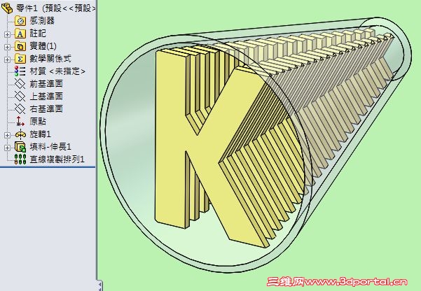

 楼主| 发表于 2015-12-4 10:20:10 | 显示全部楼层 来自: 中国浙江嘉兴
13993359550 发表于 2015-12-4 08:13( X* k$ q( B9 k- Q
梁大,这个搞个教程怎么样,谢谢呀,大神呀
( t9 {# V& ^/ N3 s6 C- m
附檔參考6 }" ]/ H/ _. d: ~; Y' e
! x# a8 J' c) h' o1 M) c* ~# ?3 i5 b
: ?0 D7 g0 Y4 _4 z9 A' _# \2 f5 \
5 a& N: t  {: A: ]6 y
K1.rar (212.81 KB, 下载次数: 61)

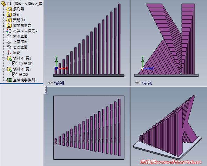

 楼主| 发表于 2015-12-4 15:16:14 | 显示全部楼层 来自: 中国浙江嘉兴
有了21#的概念,如下就解出了' `% c0 U$ o6 q8 _6 k! N/ o6 X2 b. H
& _2 }8 F8 ]$ [( _4 @0 O! \/ ]
5 |$ [0 F) M3 m/ G7 r
3.jpg   z8 f* B& i2 `& T! |: n
