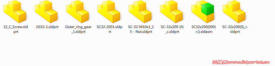

发表于 2015-11-27 16:23:54 | 显示全部楼层 |阅读模式 来自: 中国广东佛山
自从重装了一次SW2014后,模型变成这样了,是什么问题呢?应该怎样回复?/ `  n( y8 B1 p: o% _4 f  Y) A

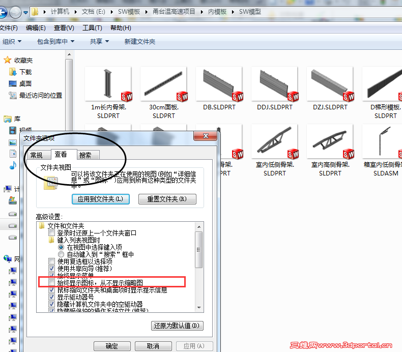

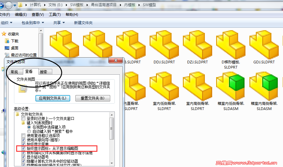

发表于 2015-11-27 16:31:36 | 显示全部楼层 来自: 中国浙江嘉兴
有一种可能是设置问题,看下图:2 K8 s' u0 S" w" O
123.png 456.png 2 _+ j/ P( s5 }: E$ G
 楼主| 发表于 2015-11-27 16:39:58 | 显示全部楼层 来自: 中国广东佛山
1125387601 发表于 2015-11-27 16:31
# g& `" q6 ~" m% g有一种可能是设置问题,看下图:
0 D& d5 ]4 I6 N3 e3 e6 F  J1 t没用,我那个选项是没勾的!

4 A/ k' Y9 i. ?为什么会出现这种情况我就不知道,我只知道打开文件后再保存一下就有可能恢复正常。不知道是不是缩略图缓存被删掉了
 楼主| 发表于 2015-11-28 09:58:37 | 显示全部楼层 来自: 中国广东佛山
NC@jiang@nan 发表于 2015-11-27 21:11
# I3 ~# a# e. k" t/ d% k4 E为什么会出现这种情况我就不知道,我只知道打开文件后再保存一下就有可能恢复正常。不知道是不是缩略图缓 ...
; p  S. ~' q8 ?2 a3 C) y
不行啊,本来还有一些能预览的,重新保存后,就变成跟我发的图一样的了
发表于 2015-11-28 22:12:05 | 显示全部楼层 来自: 中国广东深圳
蓝色空霜 发表于 2015-11-28 09:58
  M  Q) X  [4 ?4 a+ {  s# K( e不行啊,本来还有一些能预览的,重新保存后,就变成跟我发的图一样的了
% ?9 d. g" F- Y" J% F+ V& [
那就不知道怎么回事了。我的出现过有零件变成这种图标后,打开重新保存就能恢复正常显示预览图标了。

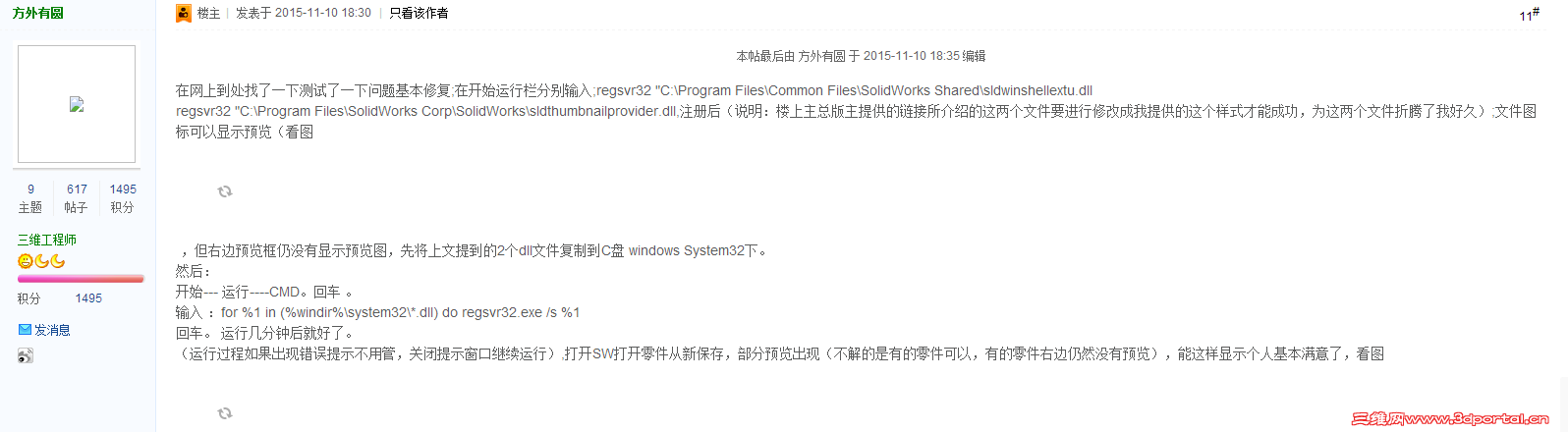

发表于 2015-11-29 17:38:25 | 显示全部楼层 来自: 中国江苏镇江
看看这个帖子里,天花板的文章:
4 Y$ P* Y( b7 Chttp://www.3dportal.cn/discuz/fo ... ead&tid=1464249

发表于 2015-11-30 08:21:46 | 显示全部楼层 来自: 中国广东江门
我也遇到过,搜索一下我的贴估计就能解决你的问题
阿帕奇 + 3

 楼主| 发表于 2015-11-30 11:25:59 | 显示全部楼层 来自: 中国广东佛山
方外有圆 发表于 2015-11-30 08:21& K! k+ Y5 o. c: F, Q( c( P) v
- s2 ?7 L1 }3 u& W; i8 z4 n
$ Y3 ~. d4 A, S- w' pregsvr32 "C:\Program Files\SolidWorks Corp\SolidWorks\sldthumbnailprovider.dll   这个没找到,只把第一个dll文件复制后,按下面的操作,重启电脑后可以显示预览了:handshake( T, a' Z0 r0 n( U7 N. s2 `
$ X) [& S! d: g/ a% o. ^" T. }# _7 F$ t5 C- T! n1 L3 f% \6 u
/ Y: b. |. y$ j8 q5 f8 w
阿帕奇 + 3 感谢反馈
 楼主| 发表于 2015-11-30 11:27:35 | 显示全部楼层 来自: 中国广东佛山
syc102 发表于 2015-11-29 17:38# r$ y0 c$ l7 R5 {- Q4 R4 Y
看看这个帖子里,天花板的文章:0 H7 L: e) P# |* L
http://www.3dportal.cn/discuz/forum.php?mod=viewthread&tid=1464249
# i' H7 x8 ]$ r& A感谢 syc102,我看了下,跟方外的一样
