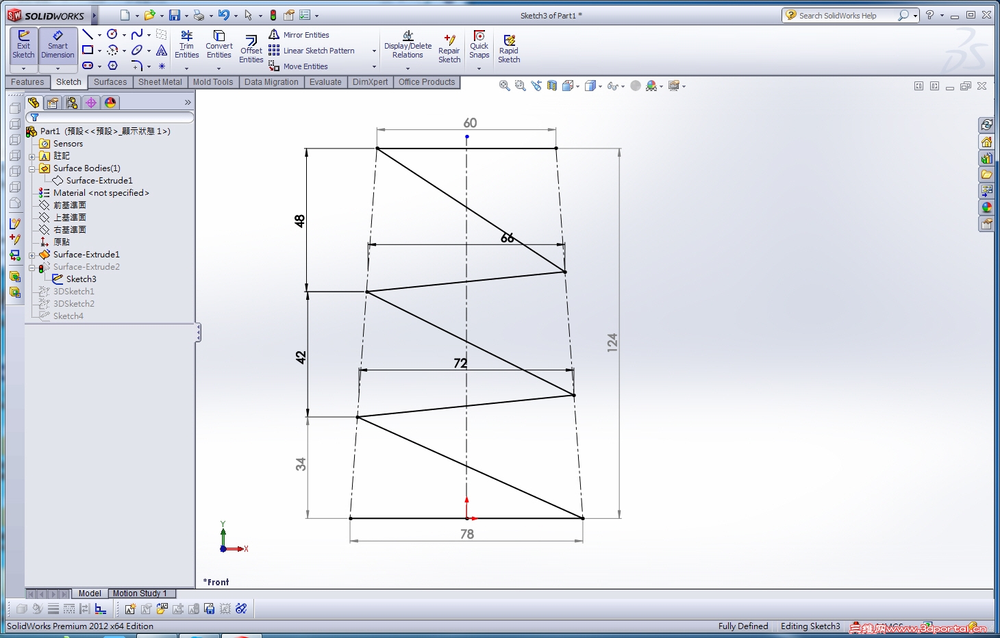

[求助] 图片中的弹簧怎么画,求高人指导一下
发表于 2015-11-26 19:48:44 | 显示全部楼层 |阅读模式 来自: 中国广东珠海
本帖最后由 niu_ghost 于 2015-11-26 20:17 编辑 % Z; U$ \8 C! h- X2 ]
# m+ [7 j- i+ i! S8 j( q  H 11.jpg - D1 o/ _) n% d$ {
+ k- \/ q2 ?& L) L2 T* y

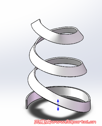

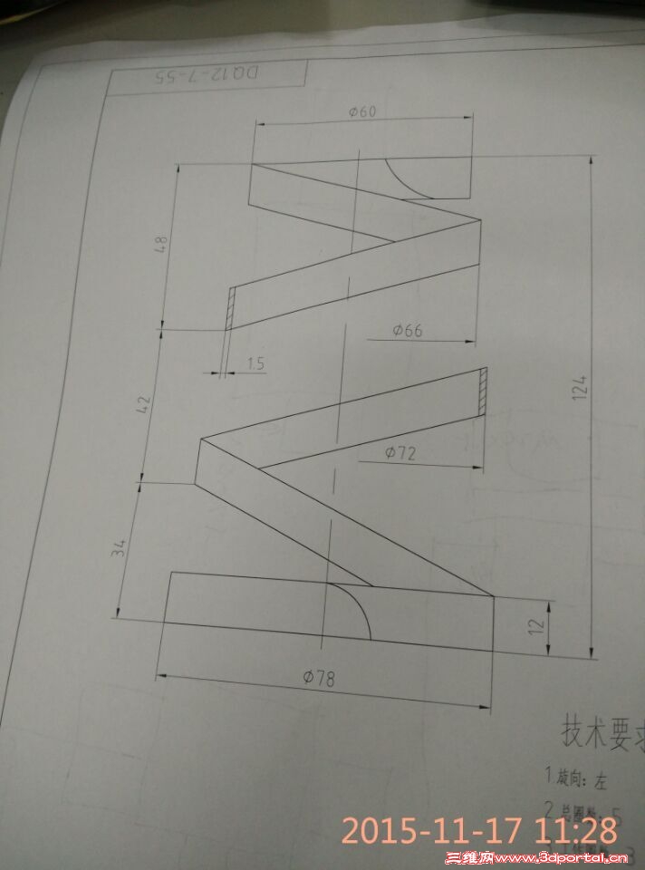

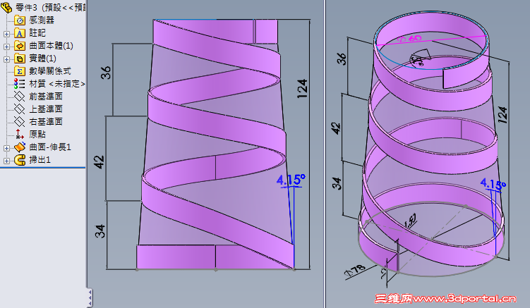

, p% u# W/ \/ C+ t, g这个弹簧螺距在变,粗细也在变,有高人会画吗?

高手,图片上去了,帮忙看看,谢谢了

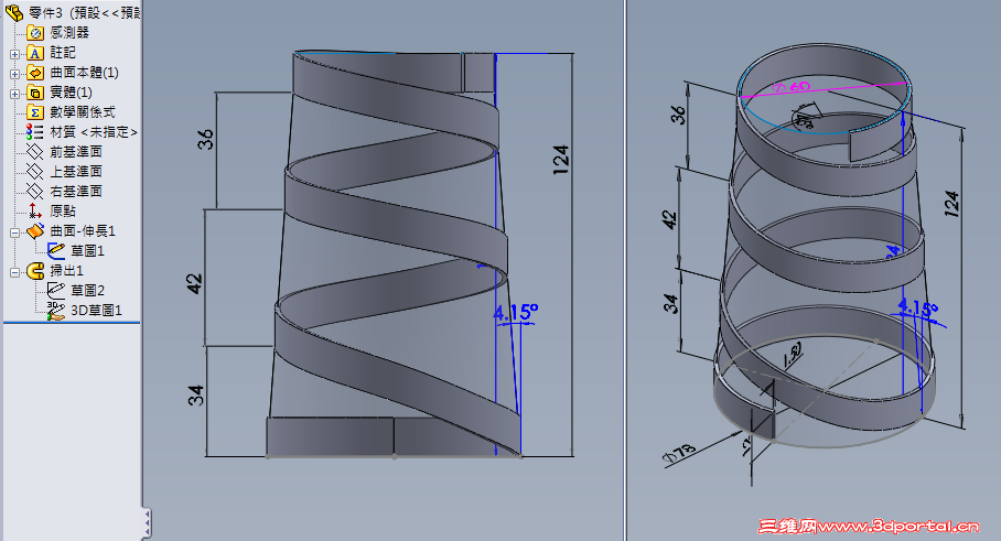

发表于 2015-11-27 10:15:23 | 显示全部楼层 来自: 新西兰
這個平面圖本身有一些矛盾的地方。
发表于 2015-11-27 10:34:51 | 显示全部楼层 来自: 新西兰
1 y# G7 Y2 _6 C: @. M4 {
0 j( Q+ ^; m4 j從所提供的圖紙尺寸,我畫了一個2D的草圖,你可以看出和你原圖的差異。
4 j; `4 e6 F2 ?: z3 E1 A7 a! a7 s9 F( ~5 x$ w$ U, C
- i# H, P! D+ ^. Z7 i4 M希望有其他高手能幫忙你解決。
% t5 d- W& P% `6 @* U1 L, H
/ L, z4 L. y4 k; O" Z7 f! Y

 楼主| 发表于 2015-11-27 13:25:22 | 显示全部楼层 来自: 中国上海
ggyy229 发表于 2015-11-27 10:34' l8 y5 r* N* k
+ d1 M: a/ ~' P7 ^6 a9 t/ @我原来画弹簧都是用螺纹线啊,然后画一个界面,扫描一下就好了,这个又变距又变径不会弄了

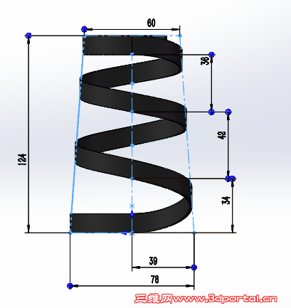

发表于 2015-11-28 00:03:32 | 显示全部楼层 来自: 中国浙江嘉兴

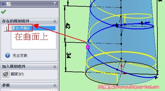

1 S1 S6 H6 F3 \7 G$ j6 h- k. c( O/ V- F
  M& h9 V+ F8 x+ ?% U: w參考* [7 e- b0 L1 W+ z) M
在3D草圖做相關點,在錐柱曲面上用樣條曲線連成彈簧軌跡.# `5 Q1 {& w) @5 v
  t+ Z4 y2 z4 g4 x! n" R. w
# ?7 k  @+ i5 y+ ?, f  f# t& l# h, C6 g! H
: @; J) b* [3 B% \3 H 1.png
1 C# |8 ]! k% N6 N1 |
* K( J! m3 r! p( O. K$ T& P: s+ n% D9 {. i  p
参与人数 1三维币 +4 收起 理由
chenjun520601 + 4 应助
发表于 2015-11-28 10:56:50 | 显示全部楼层 来自: 中国北京
钣金放样也可以的
 楼主| 发表于 2015-11-30 20:22:44 | 显示全部楼层 来自: 中国广东珠海
ryouss 发表于 2015-11-28 00:03! |. Y4 U6 H2 d& f
參考2 }, v( B& b# o1 p1 H: `
! L) x! F5 [9 n高手可以把你花的打包发上来吗?谢谢了6 \% x( L/ \$ V. \: g0 c
发表于 2015-11-30 21:15:45 | 显示全部楼层 来自: 中国浙江嘉兴
niu_ghost 发表于 2015-11-30 20:22
# g: d" D: q7 B# C; \高手可以把你花的打包发上来吗?谢谢了
( H% {; D$ v: G( A& z. G3 g# E' _" `" T4 p# y8 M: N1 S) ^# W" @  p1 y" N
1 }: d, Q$ I0 V; t+ D  [* c3 ^( u1 b

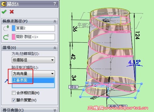

跟 8#  有些差異能看出嗎?- [% v' B. D/ {: @4 y+ v& v
, B1 }: R/ ]* n+ g9 m
& |6 a! D4 m" z3 W6 j% ~8 @+ [
  ]+ E6 p$ [; A# H! Y3 D/ U" y, \: B
零件3.rar (193.48 KB, 下载次数: 39)
阿帕奇 + 3
 楼主| 发表于 2015-11-30 22:15:41 | 显示全部楼层 来自: 中国广东珠海
ryouss 发表于 2015-11-30 21:15
. A6 s( _" c- H/ m3 W跟 8#  有些差異能看出嗎?
* v1 N: T7 M8 Y3 `6 M# ~多了一个接缝,为啥呢?
 楼主| 发表于 2015-11-30 22:18:18 | 显示全部楼层 来自: 中国广东珠海
  W( [/ q9 B" J6 `2 {" ~6 W( l跟 8#  有些差異能看出嗎?
, o6 F2 _3 i% E/ E& m3 l& ?# d3 f

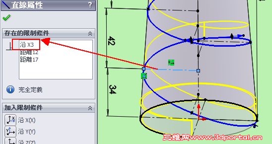

你那些曲面上的辅助线,为啥不用尺寸约束就能确定呢?我好像用点和曲面相切,约束不了,所以用尺寸约束的,好像不行

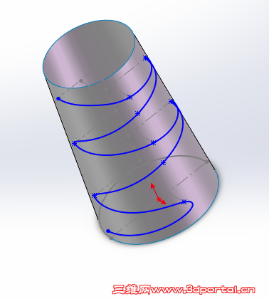

 楼主| 发表于 2015-11-30 22:36:04 | 显示全部楼层 来自: 中国广东珠海
8 J: z: l1 [! H% U% S
1 \4 x4 G& R8 {, Y; L( y跟 8#  有些差異能看出嗎?
( ?3 X* g( @/ M, O7 A4 j为什么我画的样条曲线是这样的呢? 样条曲线.png 3 ?# ~! k2 E* Y, ^8 Q( c2 Y& G
7 o$ f( z6 Z+ L" N; m. Z2 r. z2 ^& p. q
! J2 X6 @, l, e- C2 i# l
不是螺旋上升呢?; f7 z' u" a9 q% T6 _9 i

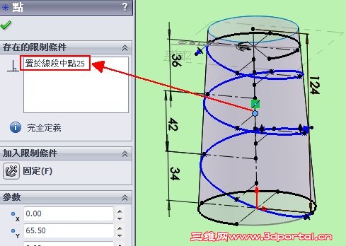

发表于 2015-12-1 08:05:53 | 显示全部楼层 来自: 中国安徽合肥
八楼正解,占用了一点时间。
发表于 2015-12-1 08:31:45 | 显示全部楼层 来自: 中国浙江嘉兴
! E  ?! u* ~9 r# z5 v
niu_ghost 发表于 2015-11-30 22:18
; `  q2 |1 I, l% V% T4 Y( N你那些曲面上的辅助线,为啥不用尺寸约束就能确定呢?我好像用点和曲面相切,约束不了,所以用尺寸约束的 ...
! `* ^7 A3 e, A7 N+ I怎會沒約束,沒約束就成藍色了!1 N$ X/ v% N' o9 g$ @
: X6 P; M( U1 D! {2 y( t! \1 g1 S; r- B5 |5 T% x) k
. _% c7 {' M" O- M' B0 t1 u' k* A 2.jpg + R: r) q0 B* U0 P4 Q
4.jpg 8 n& z" m! m2 D
1 K: L" P  O$ w/ W
0 z; |6 X$ W. K5 q

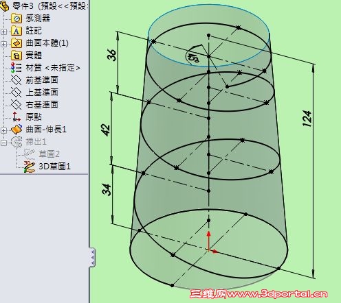

发表于 2015-12-1 08:38:16 | 显示全部楼层 来自: 中国浙江嘉兴
niu_ghost 发表于 2015-11-30 22:36
) ~: Z( @' L. R' i, A( ]为什么我画的样条曲线是这样的呢?
- u: V' L" H& Q9 L2 g
參考
- S- R9 i& ?& Z7 L5 K" a
# N2 P; W4 y3 l5 s- |* r* g
2 Q! F6 ^2 g+ z, t: _' W$ m* L/ A
 楼主| 发表于 2015-12-1 20:49:32 | 显示全部楼层 来自: 中国广东珠海
ryouss 发表于 2015-12-1 08:38
8 e6 K0 x4 m, _5 \5 B$ w參考
) V0 D: i3 V( O# e1 N% G
) ]! u2 N) T* k3 s# X在高手的指导下终于完成了,谢谢
! {8 Y3 L) g. \. ?; ]* C+ m

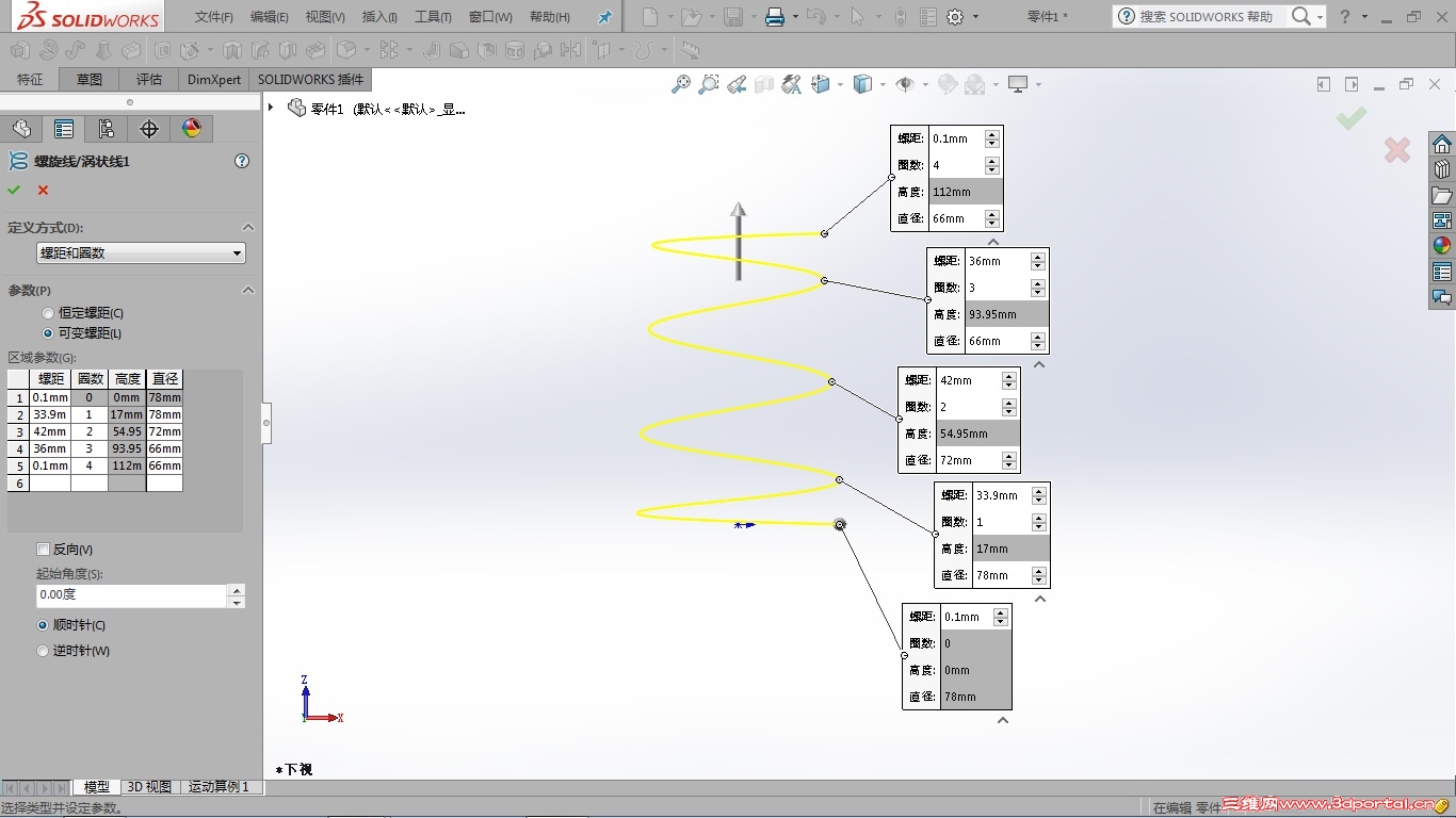

发表于 2015-12-12 17:44:10 | 显示全部楼层 来自: 中国广东深圳
1 W8 J4 V9 c' G$ H& e0 _( l( C; N
7 T" ?) j7 ^1 W( ^' ]最好用变化螺旋线,可以精确控制每圈的直径和螺距。
# y* `& U# k3 l4 X! F  @3 w* S. }9 x/ _, b3 `. ]& G6 m2 U
1.jpg 3 _- Q( N/ `" ~& z
1 {( h5 p1 r6 ?2 G$ z0 N6 a
# N. }4 H' L3 R0 \
发表于 2015-12-15 16:14:11 | 显示全部楼层 来自: 中国浙江杭州
zzshuang 发表于 2015-12-12 17:44
  Q& a: x4 C( z' w" G! o2 K% ?1 g最好用变化螺旋线,可以精确控制每圈的直径和螺距。
2 T  U& c. }3 _$ ?/ U: d+ A6 c* _' T
您作的这条曲线显然跟楼主贴图不尽相符。
4 k; L3 b1 c! i我没试过,不知道该模型能否用变距螺旋来实现,如果有朋友要尝试,建议先看看Adan大大的相关帖子。

发表于 2015-12-21 19:38:43 | 显示全部楼层 来自: 中国广东深圳
22553711 发表于 2015-12-15 16:14
' J/ @5 q: A8 `7 N您作的这条曲线显然跟楼主贴图不尽相符。" \6 c# I" [+ N/ D
我没试过,不知道该模型能否用变距螺旋来实现,如果有朋友要尝 ...
' {- O7 W. a* {2 [4 \' V
我只是给楼主示范一下可变螺旋的控制方法。2 o/ q0 l  b7 l+ o5 G6 j2 Z
事实上,不论多么复杂的螺旋线,你几乎都可以通过可变螺旋来简单实现,而且非常顺畅!
