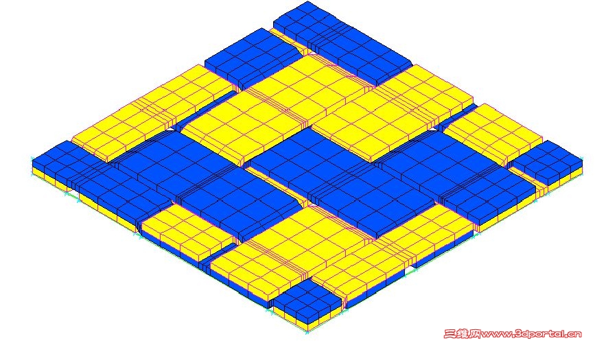

理论部分主要分为4个部分,板层复合材料特性判断;线性弹性模型中的压应力特性;经典的铺层理论(C.L.T);剪应力及层间应力。文档中引用并推理了大量公式。
    复合材料的特性:针对单向材料,纵向拉伸系数能够借助“混合定律”(law of mixture),通过简单的均匀模型得到。模型需要一定的前提条件:纵向变形是均匀的。之后介绍了Samcef的理论应用并给出了几种材料的应用系数。
- y2 s# s6 d8 t6 c0 h. U0 U4 L6 i    C3_theory.jpg ; c5 A; H" a- A5 U8 a7 Q
