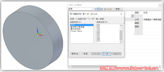

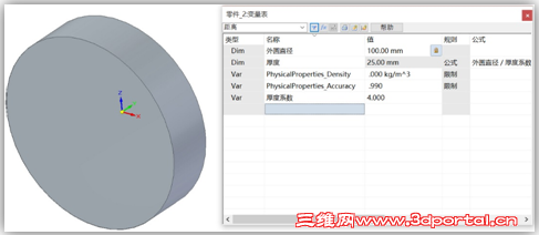

今天,我们和大家介绍一下SolidEdge ST8的变量表功能。
所谓变量表,其实就是将变量集中存放起来的一个表格,那么何为变量?
从字面意思上去理解,变量是一个可以变化的值,那么结合我们的Solid Edge,其实它就是一个设计参数,这个参数可以是我们输入的尺寸值,也可以是特征阵列的数量,还可以是材料的密度。

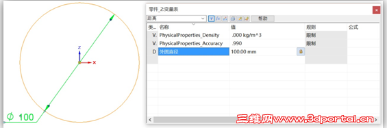

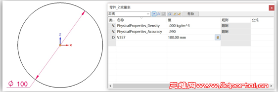

每当我们输入一个设计尺寸,系统自动会给这个尺寸添加一个尺寸名称,并将这个名称和值自动保存到变量表。我们可以自行更改这个名称,改成对应的名称,这样非常有利于在一堆变量里定位寻找想要的变量值。
7.png 7 u, A5 q& P! M. r% ]* ]
; f! g7 Q1 ?( T8 J9 c3 i

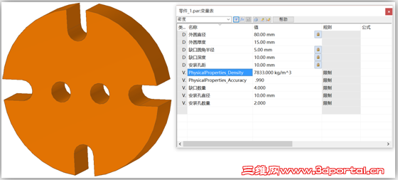

Solid Edge的变量表使用非常灵活,除了系统自动创建变量,我们也可以自行创建变量,利用变量公式,将系统变量和用户变量进行高效的串联运算,达到设计目的。
9.png * C5 @+ ?: e3 a5 `% C
Solid Edge的变量表还支持常用的三角函数计算和VB,为用户提供更加全面的手段来支持整个产品体系设计。
10.png 6 S! d" c7 U" ^/ A0 T

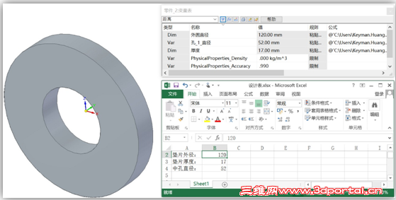

Solid Edge的变量表与微软的Excel更是做了深度的集成,我们可以将设计参数利用Excel强大运算能力处理,输出最终的产品尺寸参数,然后通过复制链接将Excel的尺寸参数关联给Solid Edge的变量表,实现关联驱动。
  [, b1 {7 d6 X8 W
更多详细的操作内容,您可以关注我们微信公众号进行观看更为直观的视频。
