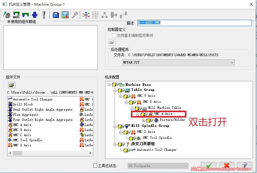

0 O4 U" a2 \% C/ q, ?后处理参数(no改为yes)   use_md_rot_label : yes$  #Use rotary axis label from machine def? - Leave set to 'no' until available
% B& c9 f) ^4 c- Q 1.JPG : T0 l, f! z" I: [, {" R2 q
2.JPG , ^4 t$ A+ a: A; b

大神这个界面打开了,也改了,为什么不能打钩,保存呢
 楼主| 发表于 2015-11-24 22:01:44 | 显示全部楼层 来自: 中国天津
1起向前看 发表于 2015-11-24 21:44+ D; u4 ~* f, R8 q, ~/ s" T1 l
& O" p) ~! R* Q5 T
显示器分辨率不够
发表于 2015-11-24 22:08:11 | 显示全部楼层 来自: 中国江苏常州
lyd_2005 发表于 2015-11-24 22:01% n6 m% b+ R2 W6 c& h0 k( z' j
显示器分辨率不够
* Z7 ]- c  E. S% }
大神,是屏幕不够大吗,那为什么不能缩小啊,大神,有什么办法缩小吗,用的是笔记本
发表于 2015-11-25 01:02:23 | 显示全部楼层 来自: 中国四川成都
- Q6 Y, q+ i. |$ N& S! L! W) i大神这个界面打开了,也改了,为什么不能打钩,保存呢
6 J  L2 b0 a" ^3 t1 t
横屏,改好后再竖屏
发表于 2015-11-25 15:44:01 | 显示全部楼层 来自: 中国江苏常州
yalukie 发表于 2015-11-25 01:02, l* x, }9 Z7 t; d6 t
横屏,改好后再竖屏
/ }+ @9 W+ X+ h% C( ]5 j
谢谢大神,我试了,有用,但是逆时针改成顺时针后,为什么后处理出来的程序A-,还是A-,旋转方向没有变化呢,程序和逆时针的程序是一样的呢

发表于 2018-4-20 23:08:50 | 显示全部楼层 来自: 中国江苏连云港
1起向前看 发表于 2015-11-25 15:44: E( h' ^* g0 \% {7 |) {
谢谢大神,我试了,有用,但是逆时针改成顺时针后,为什么后处理出来的程序A-,还是A-,旋转方向没有变化 ...
- _6 b, B' n$ Y% |9 d2 |$ H相同的问题没人
发表于 2018-4-21 08:17:19 | 显示全部楼层 来自: 中国江苏连云港
0 n, U  ?! }' V) B6 W  ^谢谢大神,我试了,有用,但是逆时针改成顺时针后,为什么后处理出来的程序A-,还是A-,旋转方向没有变化 ...
2 E* Q$ @2 P3 k8 a
这是个大问题,搞了很久没效果,看来要动后处理了
