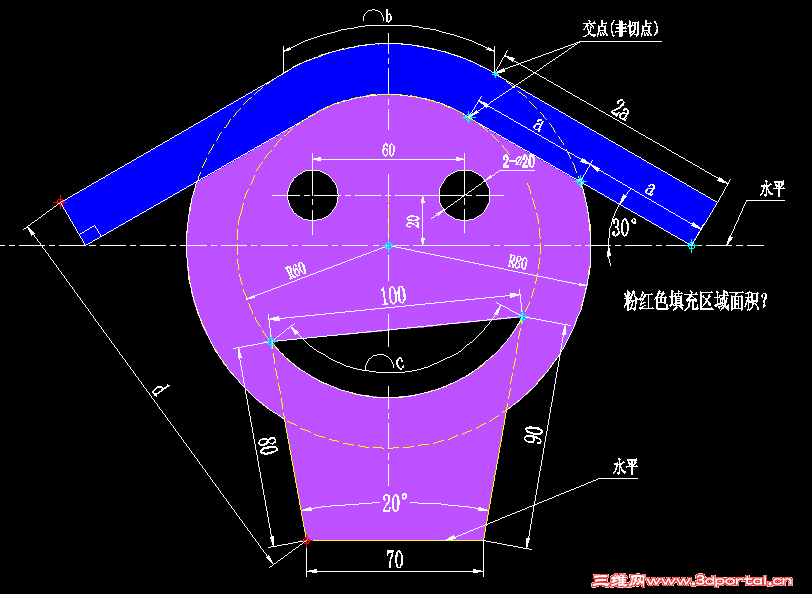

感谢会员 oxm44 提供练习题! X  r8 Z7 w+ [( K; T
笑歪了咀
0 t6 @2 Z/ E. @8 F& b3 P9 a6 N 15-11.PNG " k" r$ U1 _4 }5 G+ ^) q
用AutoCAD作图法求出该题要求的5个数值:长度a、弧长b、弧长c、距离d、图示
, Y1 d7 ?+ v' c" S: L5 U# b粉红色填充区域面积是多少。
要求答案的图形与题目图形完全一致,否则判错
2 w" \) k8 U. w尺寸精度要求精确到小数点后4 位。角度单位必须使用十进制度数,不得使用度/分/秒,百分. [/ n1 w) \% y7 Q. L$ x+ q9 q
度和弧度,精度也要求精确到小数点后4位。$ @. G. j6 _2 k9 N1 x6 m: _

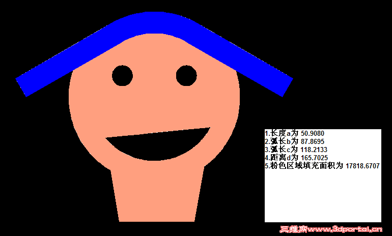

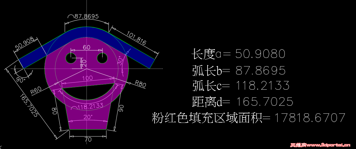

发表于 2015-11-24 15:01:11 | 显示全部楼层 来自: 中国湖北武汉
回帖奖励 +10 点三维币
+ n" z9 t2 Y9 m$ W" f; P6 i
" A3 p' S, K; r好久没有参与了,再次练习练习!% I1 U6 b7 O8 w' P% p+ [
:):)6 D# j& i0 k9 b0 C
- O, h9 @3 B! ]! f
wheasy027_2015cad.pdf (204.97 KB, 下载次数: 22)

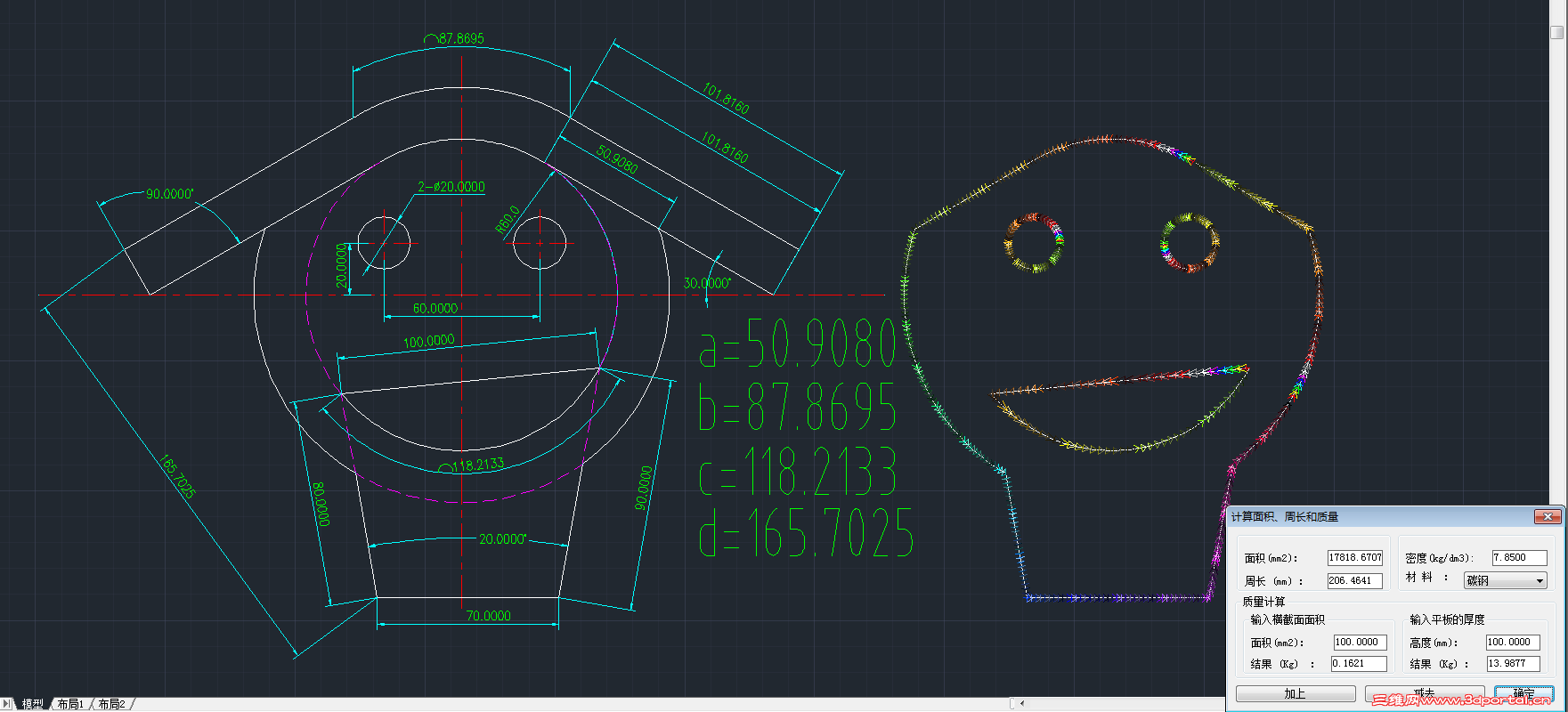

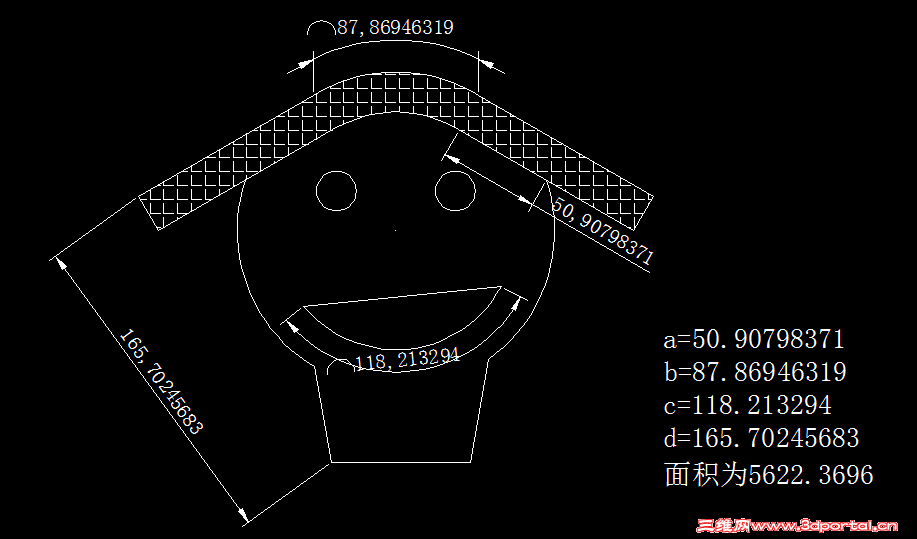

发表于 2015-11-24 17:02:47 | 显示全部楼层 来自: 中国江苏南京
回帖奖励 +10 点三维币
; V/ V5 X5 @+ q1 I) b; B5 [( B0 q3 w, J2 h. E( z/ a: [: _' J
1
1
突然看见红字  改为解1
2
2

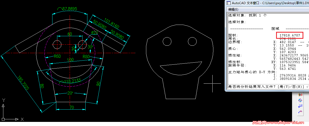

发表于 2015-11-24 17:18:22 | 显示全部楼层 来自: 中国四川绵阳
  S, \+ o$ t( U' R9 ~0 t& G% M# a; N6 T5 _) t3 F; u! h' P
) H' R' W4 S+ i0 |& }5 N6 y; @, \' L% o, g, o6 R
陷阱好多。。。。
1 ^! y3 |$ A3 D
! l4 q& o* H, @: A$ E1 R

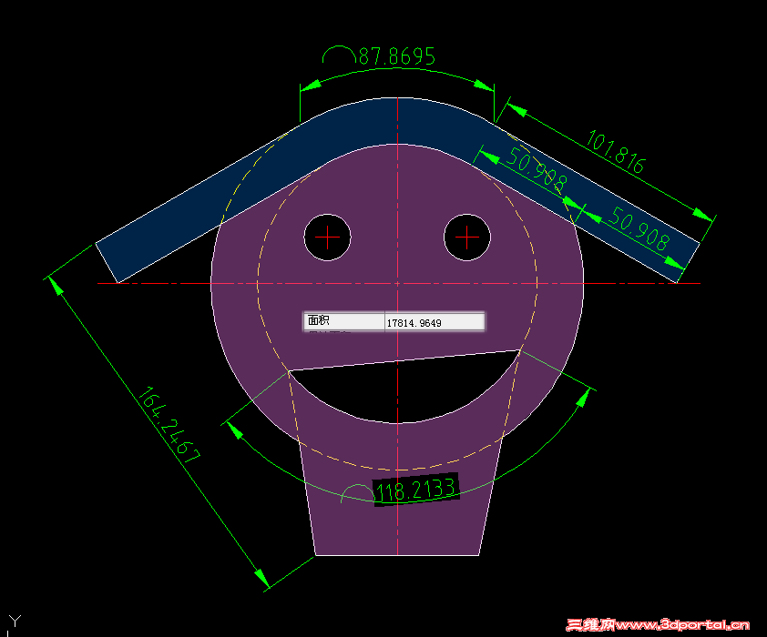

发表于 2015-11-25 10:35:18 | 显示全部楼层 来自: 中国江苏无锡
本帖最后由 woaishuijia 于 2015-12-1 12:16 编辑 ' u/ @  p) j  {8 E- J. W
; o' j! y5 E& v' ^5 j1 g下面的四边形70、80、90、100与20°似乎是过定义,无法作出呀,上面一段虚线非20度?5楼指的陷阱不知是否指的这个。
: X% I) j/ I7 f7 d 1511.PNG 1 U! b. @4 w# K! M9 g# L" p

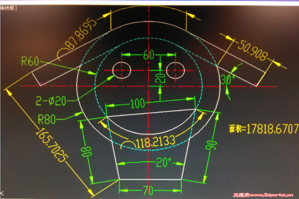

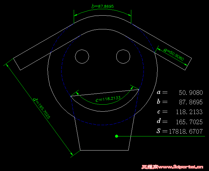

发表于 2015-11-25 10:58:35 | 显示全部楼层 来自: 中国天津
本帖最后由 woaishuijia 于 2015-12-1 12:15 编辑 7 z" [* |( v2 q' c1 X. R; e4 C# X
5 s( p1 K/ |' O0 j8 z) E交本月作业。 1.PNG

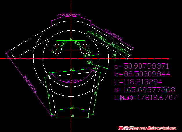

发表于 2015-11-25 11:52:32 | 显示全部楼层 来自: 中国湖北武汉
回帖奖励 +10 点三维币
a却是始终找不出精确解的解法。50.9079...........逼近了半天不过看这个轨迹好像有2个解。待大神们的解答。

lvdeping 发表于 2015-11-25 10:35
6 `* ~7 w2 {9 k+ X9 \+ h% {6 G  l下面的四边形70、80、90、100与20°似乎是过定义,无法作出呀,上面一段虚线非20度?5楼指的陷阱不知是否指 ...
) V6 L0 L) j7 ?5 l仔细分析图形与已知条件(尺寸、角度)之间的几何关系,寻找出可作的基础图形,……。
1 }7 |9 I. O- }2 e不要自己给自己设“陷阱”,产生“过定义、非20度”之类的不当疑虑。

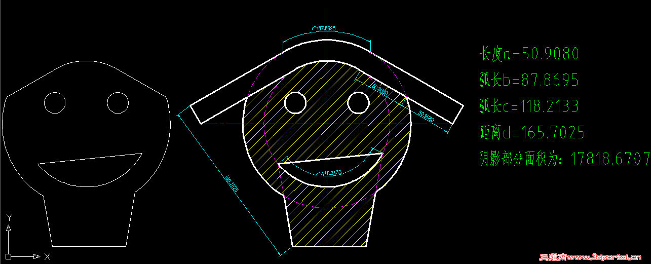

发表于 2015-11-25 12:33:58 | 显示全部楼层 来自: 中国陕西西安
3 t/ ~4 t6 o1 P& u4 c: U
& f0 Y& V. [9 m1 C) L* y201511练习
$ f. X6 s# b2 y3 W. t: E- Z

xuchaohui 发表于 2015-11-25 11:52  w% {+ i- d0 ~; s, y
6 h5 W1 N2 B. ~% |9 D作题期间,请不要讨论

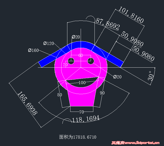

发表于 2015-11-30 15:43:58 | 显示全部楼层 来自: 中国重庆
* g, J' t# C4 X) v4 V0 @# }8 Q7 R4 i: t% ^: @; [9 \( q- a4 ?) K2 e
好久没练习了,交哈作业。) k) }1 s9 `3 Y+ a& l

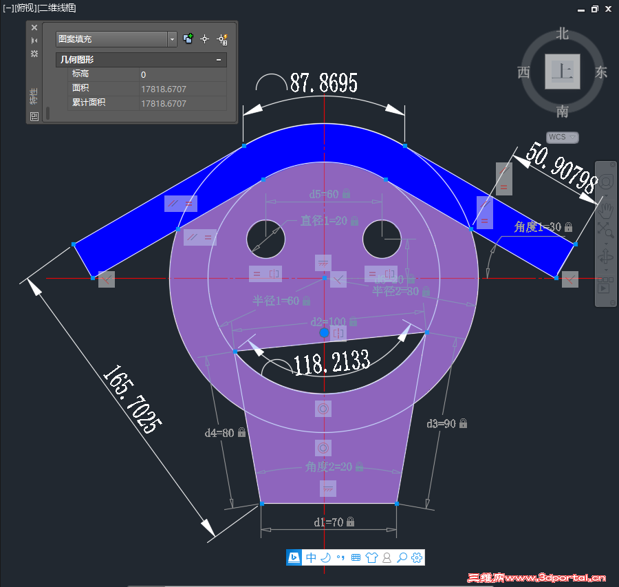

发表于 2015-12-1 12:41:59 | 显示全部楼层 来自: 中国四川绵阳
楼主 我帖子的右下角不是通过软件把面积算出来了么?17818.6707
点评
已改正  发表于 2015-12-1 13:12

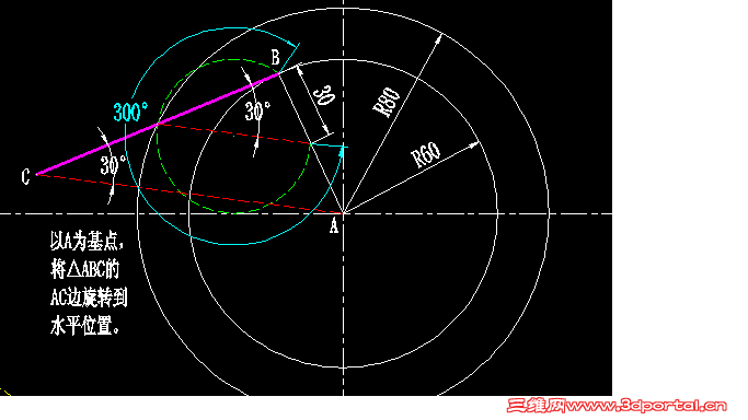

发表于 2015-12-1 18:07:18 | 显示全部楼层 来自: 中国江西南昌
xuchaohui 发表于 2015-11-25 11:52: `. s1 N- x, P2 W8 h6 u- j
