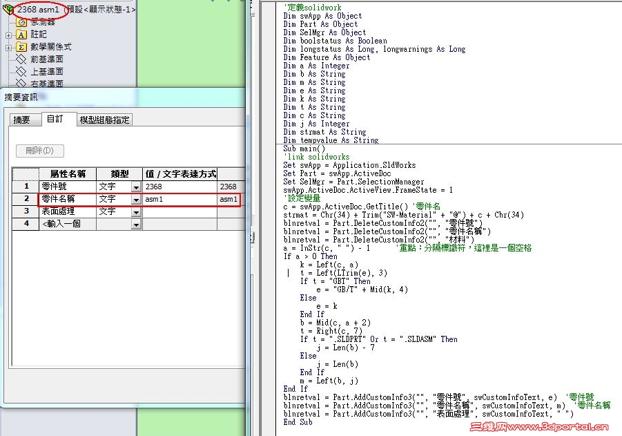

用的百度经验上的分离宏,使用后名称会有后缀,请问有什么方法去掉么

若是要沿用正在使用的宏,請把宏的文件上傳,
, m# e% ~) m9 R, |. z才有根據修改.

这是宏内容

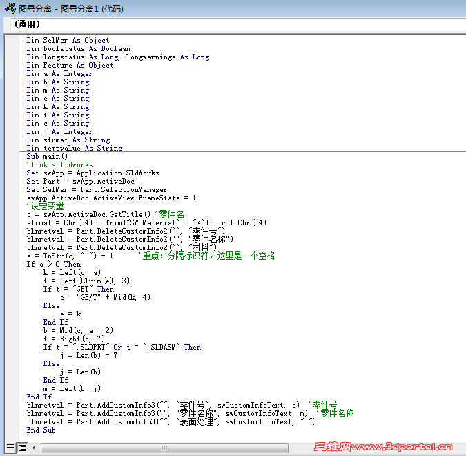

分离宏
本帖最后由 发生地方萨芬 于 2015-11-12 15:26 编辑 $ g; [, x8 M9 S2 i' p6 i1 |
4 O$ c$ F; @% q* b  i分离宏见附件
分离.rar
5.82 KB, 下载次数: 29
发表于 2015-11-12 15:26:43 | 显示全部楼层 来自: 中国浙江嘉兴
+ D+ q! u/ W' _% {! `/ m7 K6 D# _
发生地方萨芬 发表于 2015-11-12 15:15
& H4 t% x, e# X! {'定义solidwork0 x. Q3 D4 y+ t- O
Dim swApp As Object# b8 T3 k! h: L$ \" x- z
Dim Part As Object
" n. _' R( E5 s. U: z
http://www.3dportal.cn/discuz/forum.php?mod=viewthread&tid=1432142
" S+ G5 U7 h# ~9 k如上參考 12# 的上傳文件

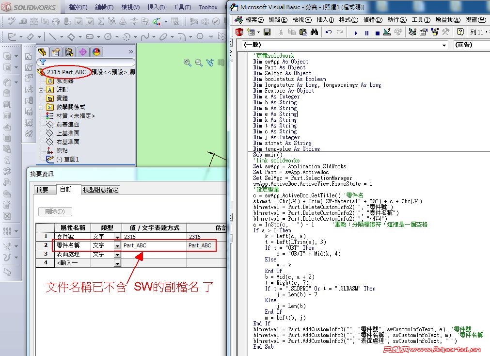

发表于 2015-11-12 16:01:18 | 显示全部楼层 来自: 中国浙江嘉兴
測試如下 ,執行所附之宏後 ,已如所求沒后缀名稱(副檔名)
6 p1 J5 O1 ~7 g( W7 x+ X$ T所以判定后缀名稱是自行添加的吧!% k  d6 G5 O2 ?& V# |( T% p
1.jpg / v: w7 T  W- h! c
% u3 C: r% \! [; v5 c7 R/ Y

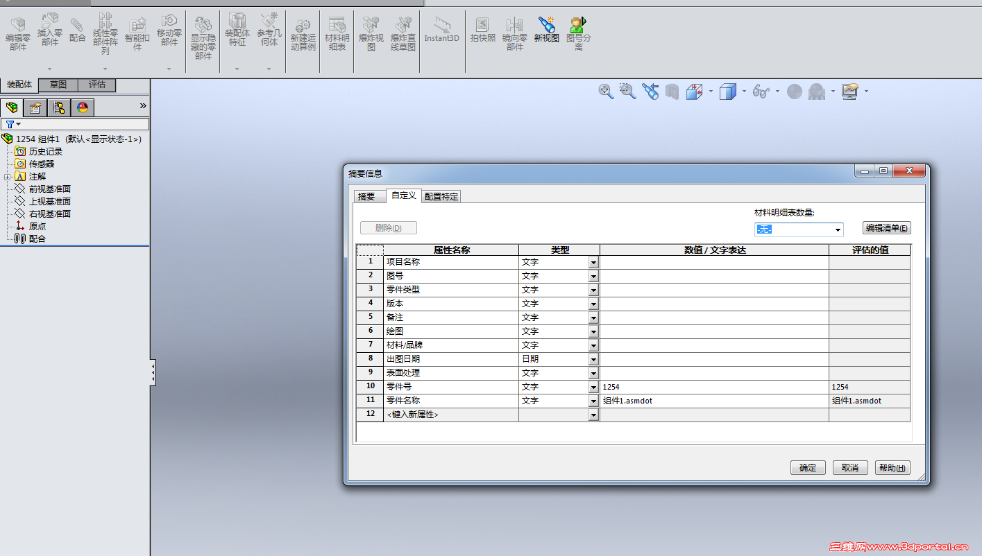

 楼主| 发表于 2015-11-12 16:06:30 | 显示全部楼层 来自: 中国广东深圳
可是我的却有,不知道是电脑那里设置的问题
发表于 2015-11-12 16:06:40 | 显示全部楼层 来自: 中国浙江嘉兴
1# 看清楚是在組件中執行的,所以要重新測試了
 楼主| 发表于 2015-11-12 16:16:55 | 显示全部楼层 来自: 中国广东深圳
好神奇那都没动,又可以了

 楼主| 发表于 2015-11-12 16:37:49 | 显示全部楼层 来自: 中国广东深圳
我也不知道咋回事离线后就不行,连线用加密软件后又可以了。不知道是不是加密软件的问题
发表于 2015-11-12 16:39:19 | 显示全部楼层 来自: 中国浙江嘉兴
是的,組件測試也正常" h* e9 i1 U2 b$ _( p

 楼主| 发表于 2015-11-12 16:43:50 | 显示全部楼层 来自: 中国广东深圳
不管他了,反正平时也是要用加密软件的,谢谢你ryouss

 楼主| 发表于 2015-11-13 18:27:58 | 显示全部楼层 来自: 中国广东深圳
这个都设置了,应该就是加密软件的问题
