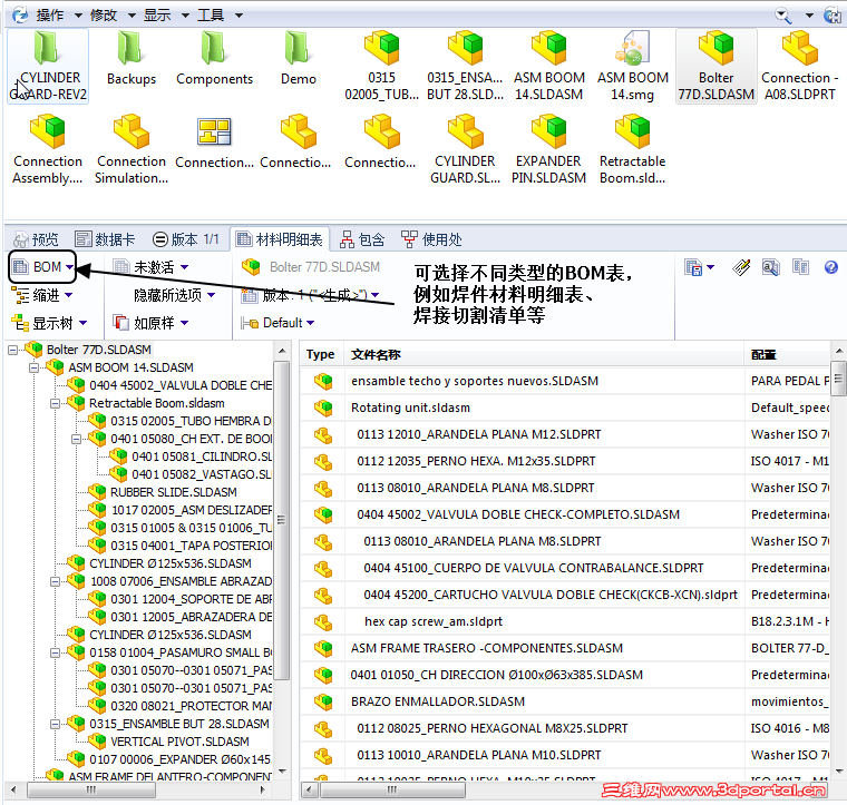

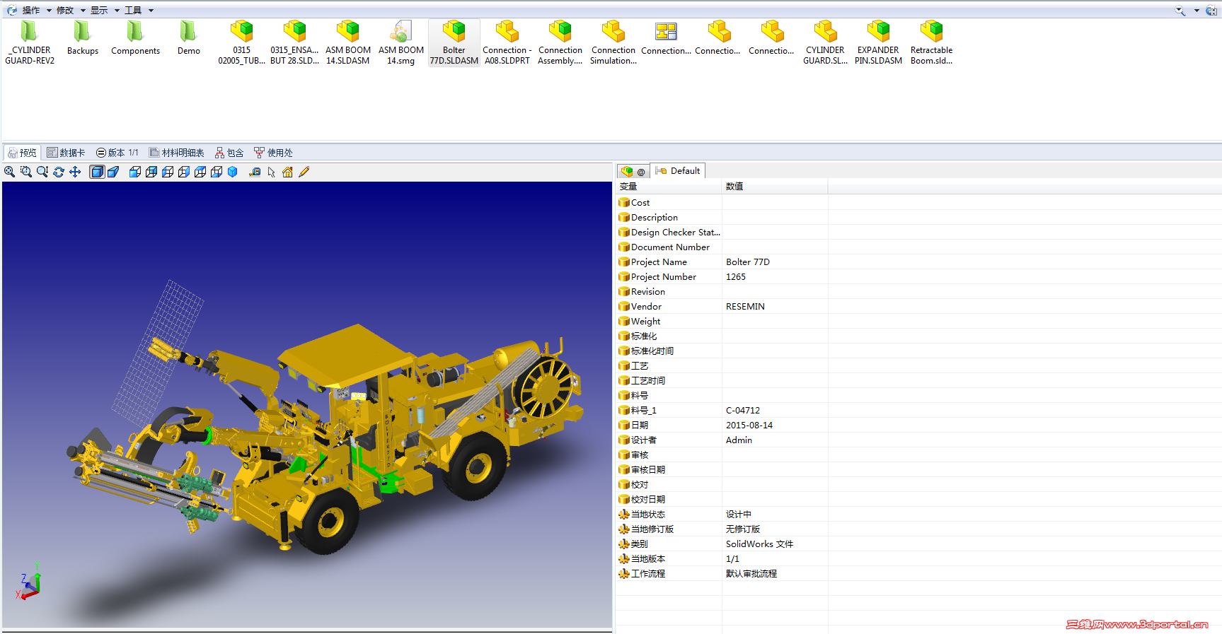

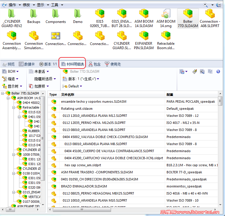

SolidWorks EPDM 是一个数据管理系统,可以直接读取 SolidWorksCreoCAD Inventor 等软件的数据。在将装配体数据检入系统后,你可以直接对模型进行预览,并查看 BOM
- V2 ~( o. ?; U2 `: y9 O& o% v! R 1.png " y3 Y4 A9 b8 K% Y! ?
查看 3D 模型" G! z. B: V0 n% m+ B, `0 s7 P
( g9 `' _" B- ?  R9 a 2.png % Q+ k6 _  b6 U* {. @, ^0 J$ t: E
% d0 ?( c- ~  R2 S8 V% ]' Z查看材料明细表17 M$ m% }- g# {. A/ B2 [

查看材料明细表2

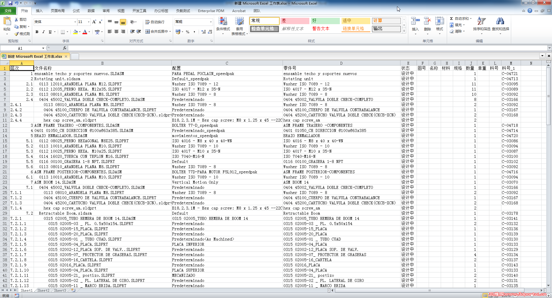

针对材料明细表,可以自定义为符合ERP相符合的BOM表,可以直接生产相应的Excel/ S' j0 t( [: @; u5 \
& w+ n; m" p/ U+ i8 f( f- Y! p
& u- J& n, J! h* r1 U1 x$ `0 e/ u& S* C: F7 d8 Z7 U
Excel BOM " O: p( x, @+ U! Y
