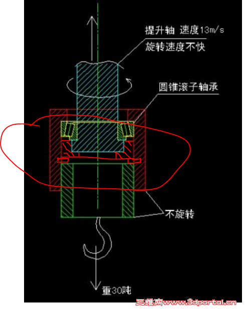

想做一个结构  上提的杆件绕自身旋转 下面提的中午不旋转 % I& D: Q9 Q, C' d
大家看看这个结构有什么问题 能实现吗 或者有更好的想法可以告诉我
. O: v7 J3 l. R! F) g! x4 |2 x1 ]谢谢了 虽然学机械但是没做过设 大家有什么尽管说 # A; @" d( C1 l& u* I7 t; P. m
 楼主| 发表于 2015-11-10 17:33:16 | 显示全部楼层 来自: 中国山东济南
画的比较粗糙 就是个示意图 看看原理上有没有问题 有其他实现的方法大家也可以画个简单的图上传  `- {+ p" e# d0 \8 d% I% L, p
谢谢各位了

轴承需要定位。2 y% c9 M/ u5 ?. A, U& p
发表于 2015-11-10 20:06:18 | 显示全部楼层 来自: 中国陕西西安
提升速度是不是太大了,13m/s,比百米跑还快。
发表于 2015-11-10 20:09:14 | 显示全部楼层 来自: 中国陕西西安
定位块与提升轴的轴向和径向都要有间隙。
发表于 2015-11-10 20:11:37 | 显示全部楼层 来自: 中国陕西西安
吊钩与绿色零件装配关系表达不合理,无法给出建议。

发表于 2015-11-11 17:01:29 | 显示全部楼层 来自: 中国上海
13m/s的速度,在滑动过程中很容易发生别死的现象。建议添加一个导向装置。

: K' s- T( [  u5 }我估计这个数据有误,起吊30T重量不可能这么高速度。

1. 先查查吊车最大许可上升速度是多少? 这个速度是什么概念?3 W1 H! u* g/ K! f
2. 下面如果没有其他东西限制旋转,重物肯定有旋转的。

回复楼上的各位  13米/s 是可以的
% H+ `. ?( ~  k. i6 w( A比如煤矿提升机提升重物,已经达到这个速度了
. i: n' F2 ~. o重物是有导向轨道的  不然确实容易发生旋1 _. |: Z0 D: G) R: t2 H$ k- S. W9 s
