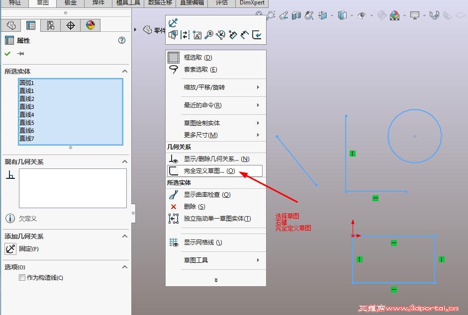

仅供参考  看看这个是不是你想要的。: c% ?( I5 `0 }8 t

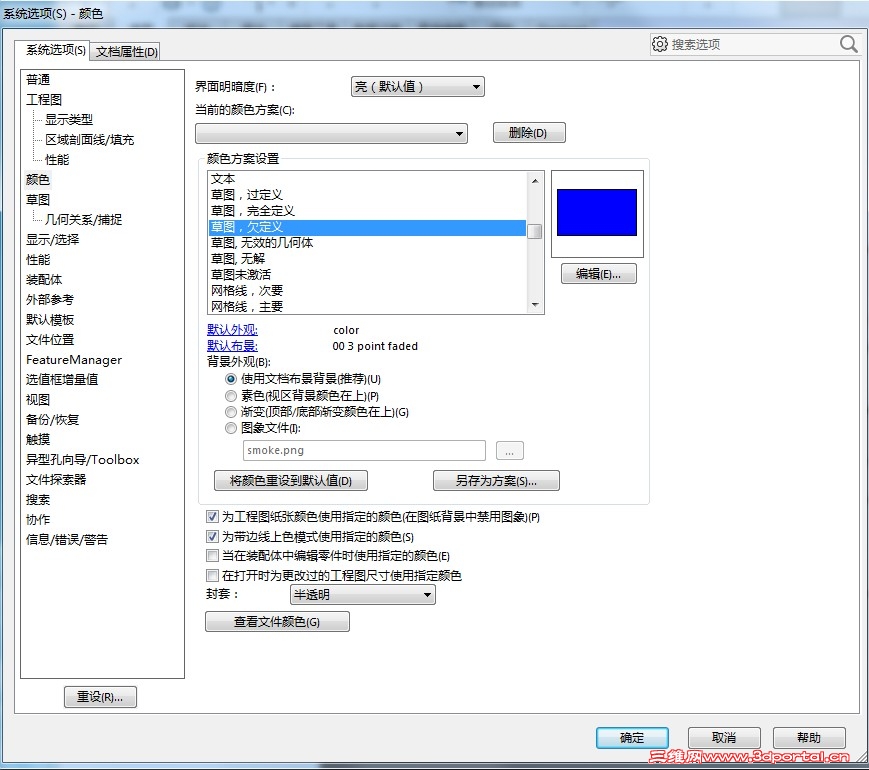

寂静天花板 发表于 2015-11-10 14:20
( Z& v* p* c! X+ x$ ]; P在采用默认颜色的情况,完全定义的草图在草绘状态下是黑色的,而欠定义的草图在草绘状态下是蓝色的。草绘时 ...
( O, y' t& m7 w- {0 P5 M9 K
这个得需要在系统参数里设置下,否则默认还是可以拖动的吧

zyf269 发表于 2015-11-10 15:29! p; B# _9 h2 k. n2 L' _/ d- r& i
仅供参考  看看这个是不是你想要的。
( \. L* L/ u) a不是这个意思,是在标注完尺寸和定义完位置后能保证草图完全定义。如果有欠定义的地方能显示出来。
 楼主| 发表于 2015-11-10 16:42:16 | 显示全部楼层 来自: 中国江苏苏州
  v/ @  ^; l) Y9 [+ D  ]8 _在采用默认颜色的情况,完全定义的草图在草绘状态下是黑色的,而欠定义的草图在草绘状态下是蓝色的。草绘时 ...
# Y& K* f8 Z2 g2 c: A* G& Z) V! E
请问在哪里可以设置?我用了公司模板,那个模板定义的颜色很难分辨。
发表于 2015-11-10 16:50:34 | 显示全部楼层 来自: 中国广东深圳
本帖最后由 zyf269 于 2015-11-10 19:53 编辑 + M, j. Z5 k# y
littletb 发表于 2015-11-10 16:41
3 ^, r5 P7 Q& a2 \" C& y8 n不是这个意思,是在标注完尺寸和定义完位置后能保证草图完全定义。如果有欠定义的地方能显示出来。
& ?: n/ Y$ x" Q; m2 h“完全定义草图工具”虽然不能自动找出未定义的地方再告诉自己是那条未完全定义,但是它可以自动完全定义草图这样就不用自己去找。设置颜色也可以找到但是遇到线很短的时候也分不清。

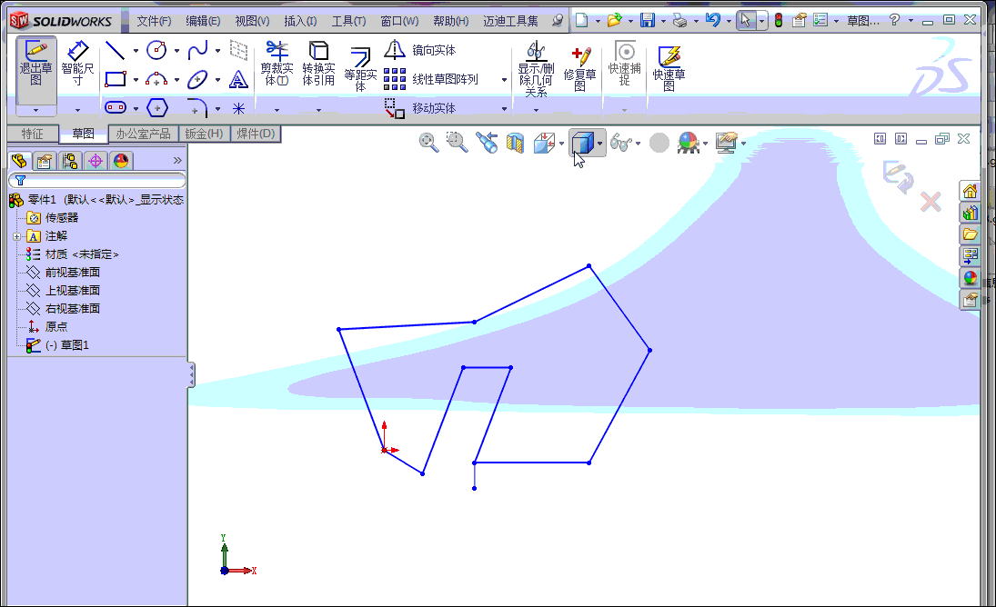

发表于 2015-12-8 19:45:35 | 显示全部楼层 来自: 中国安徽蚌埠
是这样的效果?' f7 j5 b' v' w8 }$ ~, K4 k
