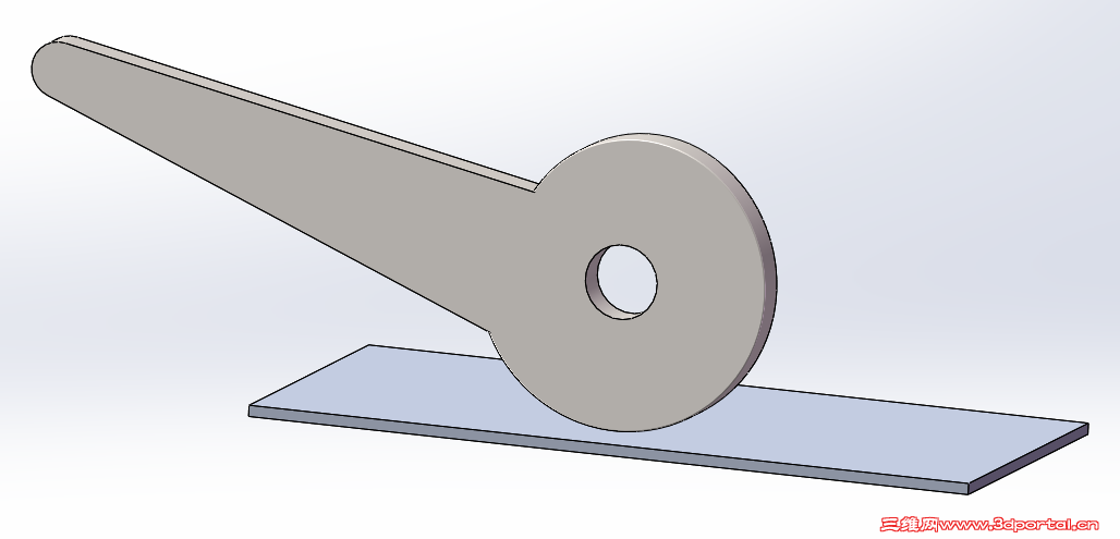

& @- P7 n+ W3 i怎样设置样条曲面与平面的相切约束?即一样条线产生非封闭的曲面实体怎样设置它与一平面相切(指装配体零件之间的约束)

 楼主| 发表于 2015-11-9 08:39:08 | 显示全部楼层 来自: 中国广东东莞

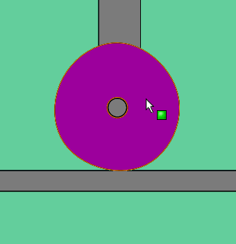

发表于 2015-11-9 15:12:00 | 显示全部楼层 来自: 中国广东肇庆
我认为可以用凸轮配合,不知我的理解是否正确。
+ T$ _* u- Q; i* ]& w
1 G% _9 v& N* D: E* e6 ? 001.gif 0 R+ [7 F# m5 X9 T- O2 ~7 |

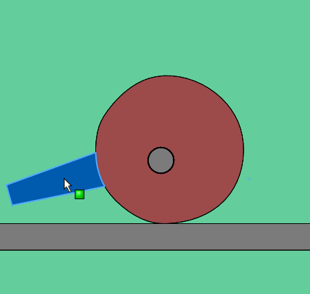

大哥你这个是凸轮与我的不同,你加个手柄试试。我的这个零件是一个样条曲线组成的偏心快锁
发表于 2015-11-10 15:11:05 | 显示全部楼层 来自: 中国广东肇庆
flyfishe 发表于 2015-11-10 07:56
: i( i( f. N* J/ L/ q# [! ]+ z大哥你这个是凸轮与我的不同,你加个手柄试试。我的这个零件是一个样条曲线组成的偏心快锁
( c% P3 _" [1 j# v9 ^! k可以变通一下,用偏心轮的边线和板的边线或辅助线相切。

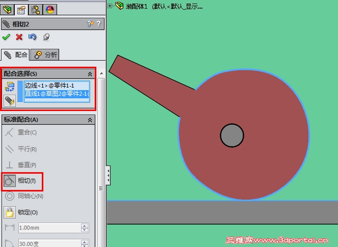

keilei001 发表于 2015-11-10 15:115 r7 _9 `" B" e0 @( E7 j7 `$ C
6 J% h4 M" s* C$ x( \
用边线试过可以,但边线不能圆角,试过用辅助线不行,最后用辅助线与点,用路径约束将就

也可以试试把偏心轮做成多实体的。1 F2 o+ Y+ }& h8 \/ Q
: u! Z& s+ Q" E- n3 L 002.gif
. U8 ~. v' T* g- ^2 I

SW在草图里样条线与直线是可以相切的,而在实体里辅助样条线和直线又不能相切,不知道是为啥子?
