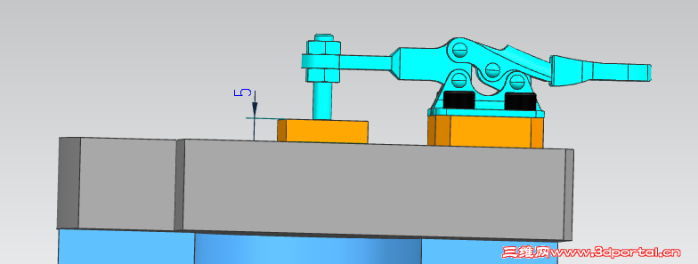

我们在机加工过程中经常使用快速夹, 对于批量加工零件,由于零件厚度有公差,有的零件厚一点,有的零件薄一点,这就涉及到快速夹夹紧的时候,到底它有多少调整量?
 楼主| 发表于 2015-11-7 17:29:30 | 显示全部楼层 来自: 中国重庆
我这个零件厚度为5mm,由于是毛坯,所以厚度有±0.5的公差,快速夹能够容纳这个±0.5的公差吗?
发表于 2015-11-8 17:01:11 | 显示全部楼层 来自: 中国陕西西安
±0.5的公差应该没问题。
发表于 2015-11-9 08:29:45 | 显示全部楼层 来自: 中国江苏常州
夹头处可考虑采用尼龙材料做成弹性的压头,这样容纳的公差会比较大。
发表于 2015-11-9 10:29:50 | 显示全部楼层 来自: 中国湖北黄冈
如果夹紧力要求不太大,可以考虑将压头螺钉上套上弹簧(摆臂下面、下螺母上面),用弹簧的变形补偿料厚误差。

发表于 2016-4-29 16:02:18 | 显示全部楼层 来自: 中国江苏南通
cddgood 发表于 2015-12-20 21:54
) K! {, f5 C8 L1 R* e5 W4 ?, M8 a多谢大家的意见
# e6 h  O$ I0 n2 g# ^8 r& [丁晴60度,应该就可以了。
