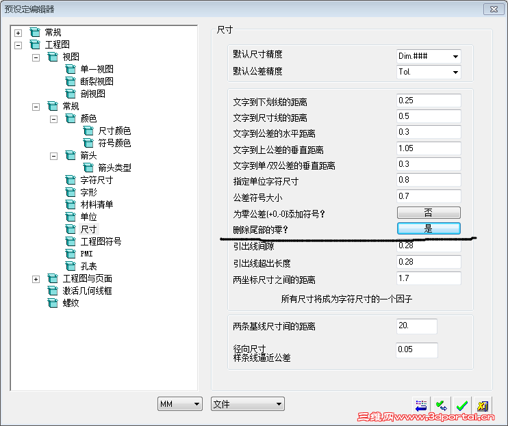

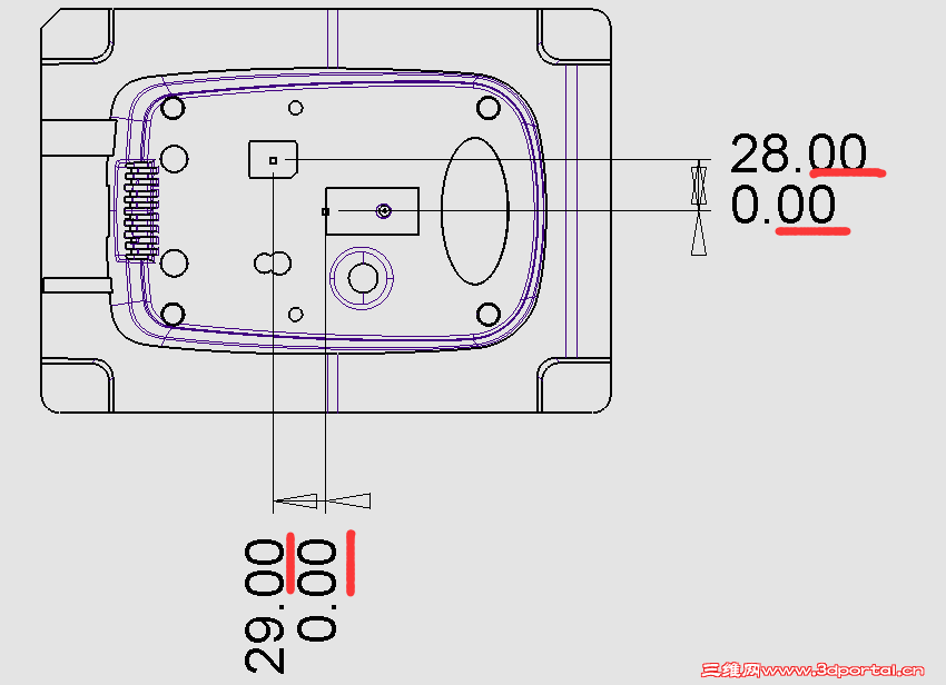

[求助] 怎么修改工程图标准,达到标注尺寸后面的0自动去掉
发表于 2015-11-6 22:01:24 | 显示全部楼层 |阅读模式 来自: 中国广东东莞
我要把标注后面的0去掉,也就是28.00标注成28
我要把标注后面的0去掉,也就是28.00标注成28# ]  |  h0 b4 ~+ @
要在这里如何修改
要在这里如何修改
要在这里如何修改

0怎么能去掉呢?后面两位代表精度多少,这个设置跟你那后处理没关系的

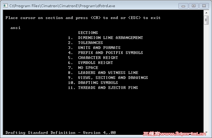

第二张图片不是定义后处理,是 (工程图标准定义 JDT2XM]_S9IEAV`QH_5L[WX.png )。后面的0是能在这里定义去掉的,只是我不识英文,只能求助论坛高手。0 T& C7 Z9 @% Y" B$ h$ D0 t

不用看懂,在预设置里面就有了,都在预设置里面,设定好了就可以了
% I6 x. P/ G3 @找到了,在工程图里面 QQ图片20151113221827.png
