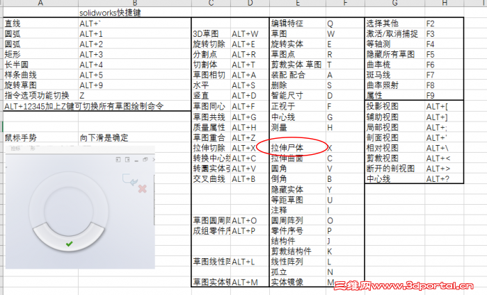

发表于 2015-11-5 17:48:18 | 显示全部楼层 |阅读模式 来自: 中国广东广州
3 f1 A8 N* g) Q  R. j4 k$ L/ K' `0 g3 X. G7 A
分享下,大家多交流!. z; H: o( J; a$ F. D
. Y, C# }" b7 y& d1 T, q
solidworks2016快捷键和鼠标笔势设置.zip
128.83 KB, 下载次数: 190

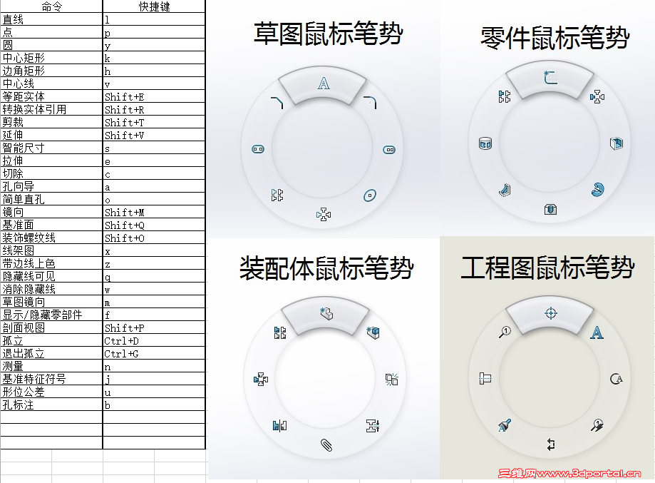

我画图时,跟玩游戏一样,大量使用快捷键,我觉得很有必要将正视设成空格键,
  M- u/ e" t: J$ F- H2 ^S键和CTRL+TAB,然后,拉伸用Q,切除用W,显示草图约束用T,标注用F,这些极大量使用的,其它的鼠标笔式向右测量很有必要。
发表于 2015-11-5 19:39:25 | 显示全部楼层 来自: 中国北京
我觉得LZ的鼠标笔式虽然看上去多,钽是我觉得不一定实用,我笔式就是向右最常用的测量,其它的次常用的弄三个,基本上,我快捷一次东西,从来不用眼睛 看的,这么多圈内的笔式,至少要看一下,不能快速进行。你想你阵列你知道甚至几天都用不到一次。我说实话,椭圆我几乎没用过,你快捷他做什么?这些点S都可以出来。你们觉得我说的有理吗?反正, 我是噼里啪啦快捷键,眼睛 不看的,
发表于 2015-11-5 19:41:02 | 显示全部楼层 来自: 中国北京
零件笔式中,那个包覆,一年难用一次,快捷它作什么用?,筋功能我从来不用,不好管理。用拉伸再切,虽然是二步,却极好管理,
发表于 2015-11-5 19:44:25 | 显示全部楼层 来自: 中国北京
快捷键尽量全在左手,尽量别让左手跑到右手边去按键,左手食指按F,能操作一大片的按键,为什么还去设置右手的快捷键呢?你们是为了锻炼自己是天才级的操作吗?实际上没几个人能达到用左手盲按右手的键
发表于 2015-11-5 19:55:09 | 显示全部楼层 来自: 中国北京
我觉得设计一个产品,基本上都是由线,四方形,圆形,,倒角,倒圆,偏移,投影,得来,一些其它的线,使用频率极低,没必要快捷过多,你看这么多这么使用频率 高的,你的快捷键里面一个没有。
发表于 2015-11-5 20:57:15 | 显示全部楼层 来自: 中国江苏苏州
顶顶顶顶顶顶顶顶
发表于 2015-11-6 16:49:58 | 显示全部楼层 来自: 中国广东东莞
本帖最后由 flyfishe 于 2015-11-6 16:58 编辑 3 c6 n" c1 ]# I9 o
7 V7 A# O' b3 l+ Z  Z重来不用笔势,只用快捷键,自定义如下:A 正对,Q 保存文件,W 全屏 ,T 测量,G 干涉检查,Z 间隙检查,X 删除,B 刷新 ,S D E R C V软件默认,即只用左手的快捷键,特别是S键增加了自己经常用的功能。用S D E R C V就可以搞定所有绘图。个人感觉很好,提供给大家参考。

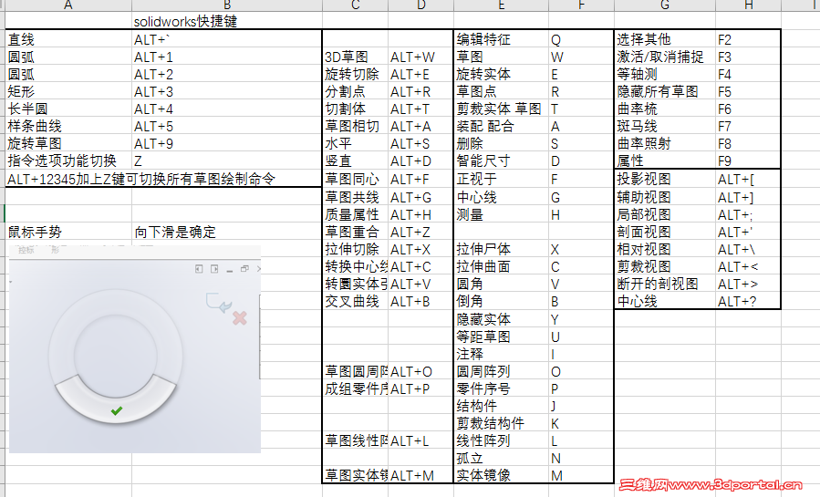

发表于 2016-12-10 19:55:37 | 显示全部楼层 来自: 中国内蒙古呼和浩特
) s2 ~8 v% D4 `- t/ k4 w+ a+ O7 F% w! j3 K) e
+ ~3 T$ Q& l1 F& D/ ?& Y0 n- t常用命令都在左手,不常用的跟工程图命令都在右手边加ALT 使用& ]! C- V0 W9 v. r/ m* n( i
! \2 \6 h' P4 ~8 ~5 s4 v
鼠标快捷键就一个 向下滑 确定,确定那个小按钮真心太小,好不容易找到这么个命令,哈哈
' z0 H3 T$ ]+ {$ i" {$ R( U, \+ W5 P: T2 ]: H3 B( `0 O
草图绘制命令用“Z”可切换各种样式,各位可以试下% h% P9 v7 M" D( i: {# d) i
' X6 m: ]4 z5 N4 @  B这些命令不是随便设定的,我从12年开始用sw从最开始的“D”“F”命令到现在的这些,都是按使用频率一个一个加上的" @; S, V; B( Z; }) X
( W( _" q' W) S$ {. [2 J( H* m, F工程图的命令都是工作以后加的;用快捷键真的能省很多时间,大家一起来交流下5 E8 j0 ]( v3 Q
