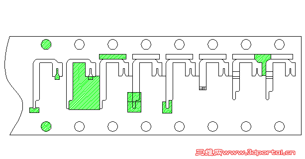

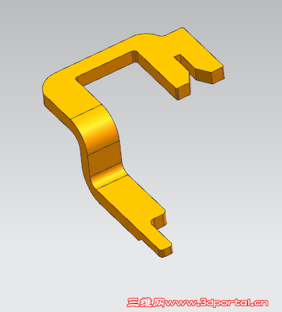

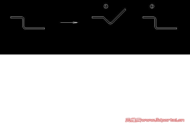

像图上面说的,一次弯曲成型可以吗  y% X5 t' ?, q" `) s5 l+ y
三维图
三维图

大概像这样的凸凹模一次弯曲成型
大概像这样的凸凹模一次弯曲成型
原来的排样是分两次的
原来的排样是分两次的
 楼主| 发表于 2015-11-3 16:00:57 | 显示全部楼层 来自: 中国江苏常州
工件的厚度是0.8mm
发表于 2016-1-19 10:58:43 | 显示全部楼层 来自: 中国江苏无锡
楼主,材料材质是什么,如果是不锈钢的话,你要加一步整形。
发表于 2016-3-11 17:17:46 | 显示全部楼层 来自: 中国广东惠州
应该可以
发表于 2016-4-28 18:13:26 | 显示全部楼层 来自: 中国浙江嘉兴
可以的,这个简单的
发表于 2016-5-13 16:45:43 | 显示全部楼层 来自: 中国安徽合肥
最好,先预折,后成形分两步比较稳定。
