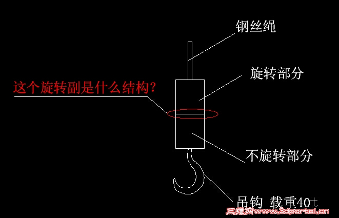

钢丝绳连接在一个旋转吊钩上 吊钩载重40吨  旋转吊钩上部可选择 下部不选择 4 ^% r2 Z" |1 B
想请教各个高手 这个旋转副是 什么结构的,谢谢啦

发表于 2015-11-5 22:03:13 | 显示全部楼层 来自: 中国陕西西安
可能用一个推力轴承就可以了。
发表于 2015-11-12 17:38:32 | 显示全部楼层 来自: 中国广东中山
2楼的说得对!推力轴承
发表于 2016-6-6 14:14:37 | 显示全部楼层 来自: 中国山东济南
推力轴承!!!
发表于 2016-6-6 16:21:49 | 显示全部楼层 来自: 中国河南焦作
本帖最后由 plc 于 2016-6-6 19:22 编辑 + C* B! r* B* D# O
$ s- \# J- s/ t0 c7 I9 c% z1 h1 @
使用了推力轴承,可到商店里看一下小车的万向轮,原理是一样的。
