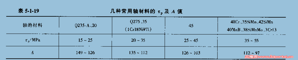

传动轴,转速10r/min,传递的功率30W,怎样计算轴径?求公式
4 {0 \" F9 Y* M4 H  U; J  {7 Q; F/ `) ?7 Z5 Z
补充一下,轴是转2s后停顿3s然后再转2s,一直重复这个过程,电机的输出轴是10mm的,通过联轴器连接,电机转速是10r/min: q2 `: ]! [, F$ Z2 G& B" e
请教各位应该怎么计算?最好有计算方法,谢谢大家$ E* H! q% i' J. E! K

1.要先选择轴的材料,2.根据轴传递的扭矩估算轴的的最小直径,3根据第二步计算出来的最小轴直径校核轴的弯扭强度与刚度

功率很小,T=9550*P/n=28.65N.m,扭矩很小,根据扭转应力τ=T/W计算轴径即可。

30W的话,理论上15mm就够了。
发表于 2015-10-30 15:49:24 | 显示全部楼层 来自: 中国浙江嘉兴
先看一下负载多少。如果有急停的时候还要考虑一下惯性。再选材与直径。
