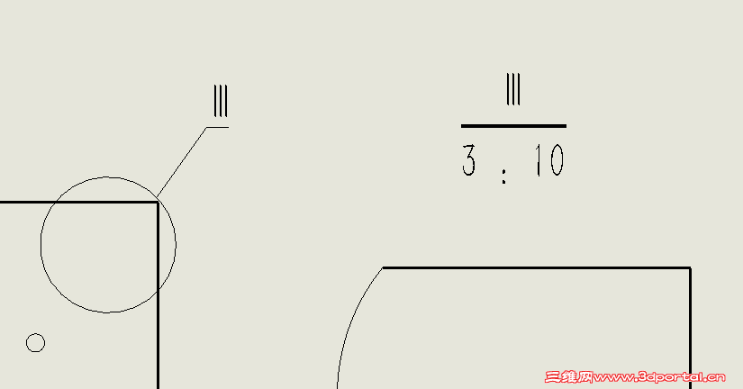

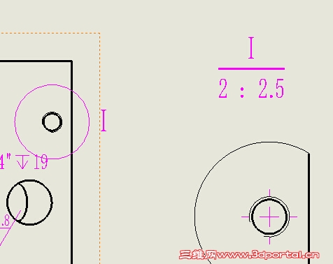

sw自带的汉仪仿宋出来的图还是很不错的。但是今天做局部放大视图发现对于罗马数字III VI之类的显示和国标推荐的那个字形上有所出入。(不是我不想换种字体,是我们有个“事逼”领导)6 n# C! |4 O7 o8 z( D* B  [( v
不知各位大侠在出图中是怎么处理的?

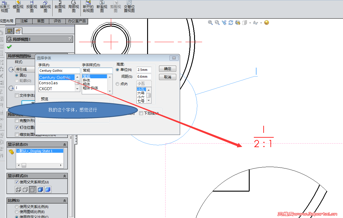

英文字母排版常用的Times New Roman,大侠可以试试看是不是这种字体

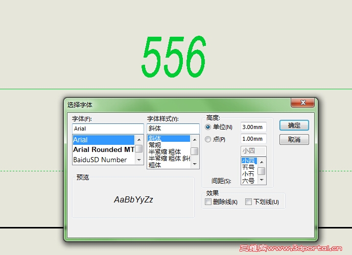

发表于 2015-11-6 15:49:41 | 显示全部楼层 来自: 中国山东莱芜
Arial字体不错,但输入汉字时会变成繁体  d* f0 f& x; u  E# D) U! G: P) z
