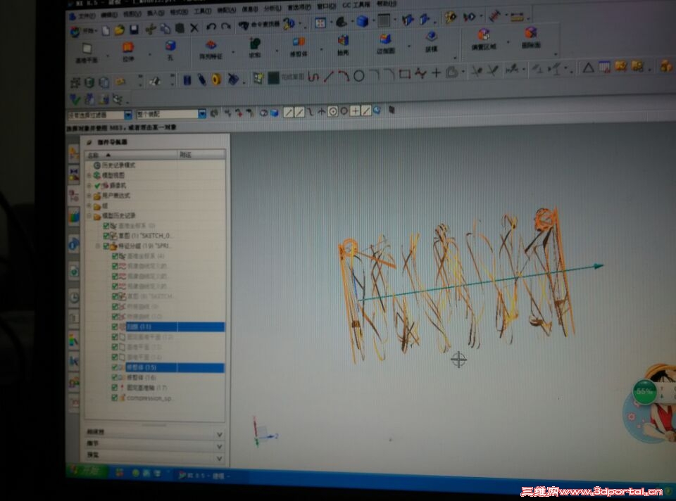

[求助] 我画的弹簧图不知道什么回事,出现如图显示
发表于 2015-10-28 19:30:44 | 显示全部楼层 |阅读模式 来自: 中国天津
用鼠标点时弹簧实体能够清晰看到,是不是我电脑装的版本高NX8.5  硬件跟不上的原因啊?
发表于 2015-10-29 12:05:47 | 显示全部楼层 来自: 中国上海
跟版本关系不大,多数是显卡的问题) H1 [2 b7 a/ F1 {! N6 F9 ^
右键点更新显示会恢复
发表于 2015-11-1 20:10:05 | 显示全部楼层 来自: 中国天津
发表于 2015-11-1 20:38:49 | 显示全部楼层 来自: 中国广东深圳
把显卡驱动更新!
