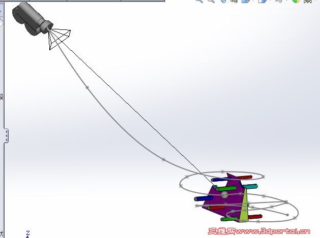

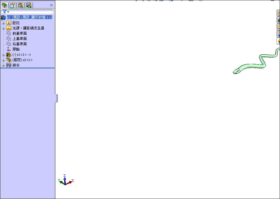

发表于 2015-10-27 22:26:19 | 显示全部楼层 来自: 中国北京
路径用3D草图画,然后套合曲线,运动物体设置某个点,使用点同样条曲线配合,路径配合- q# }* P0 ~$ }9 l
动画前一帖,路径配合按比例0%,10秒后路径配合100%。点击运算,然后播放。
3 u/ e- T! x6 [8 [, C. n0 H3 o3 E大致都是这样
