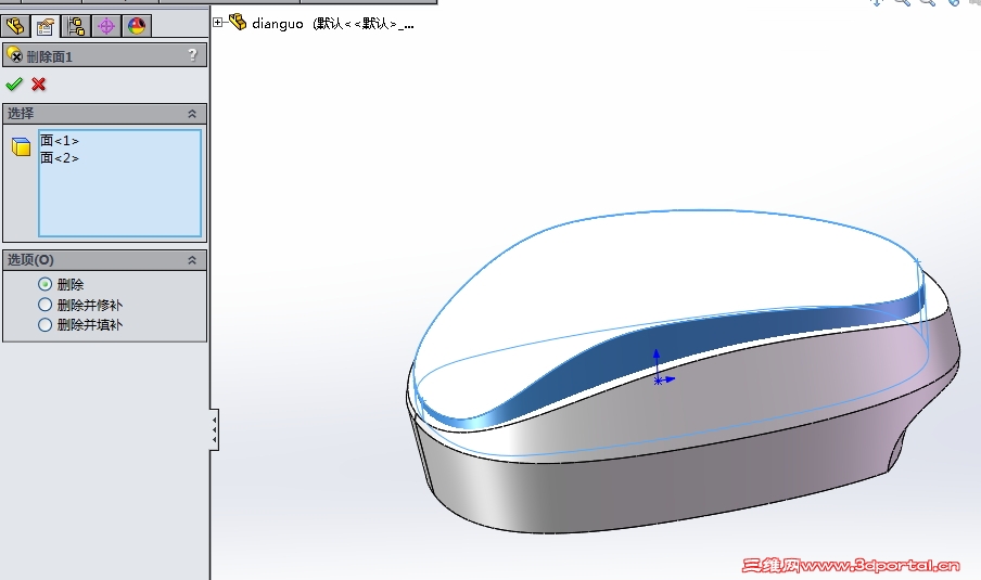

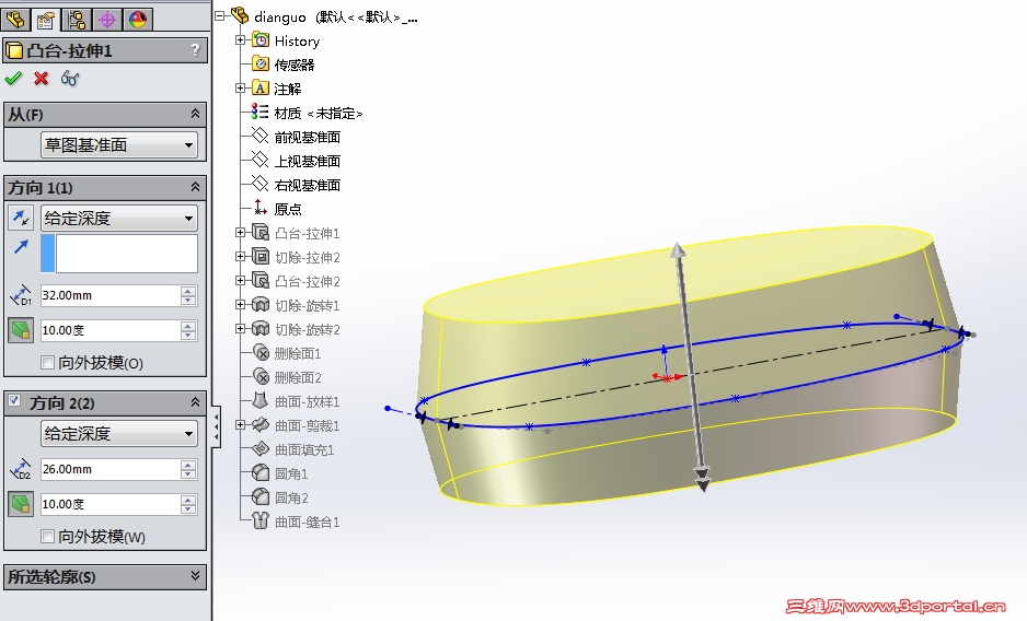

5 k* p) _' @  L; k0 v8 @大家好,有个产品的草图造型,但始终做的不好看,请手高们给做一下,再上传一下,在些非常感谢!
8 j# ~7 O5 k$ }* t( }0 l- ~7 V# r% A* u0 J3 ~6 }
大体意思是,1.有斜显示屏,形状为方型 ,2.在中间有个曲线型的腰带(装饰用) 3.其它面为弧面,衔接自然 1 W' K2 W/ ?# W# F
+ S' j- {; `- v, H# Y* D5 J整体类似一个汽车上半部分一样,请大家给指点,做出来的,请上传一下,谢谢

 楼主| 发表于 2015-10-26 21:35:39 | 显示全部楼层 来自: 中国山东青岛
手绘图,请大家看一下!

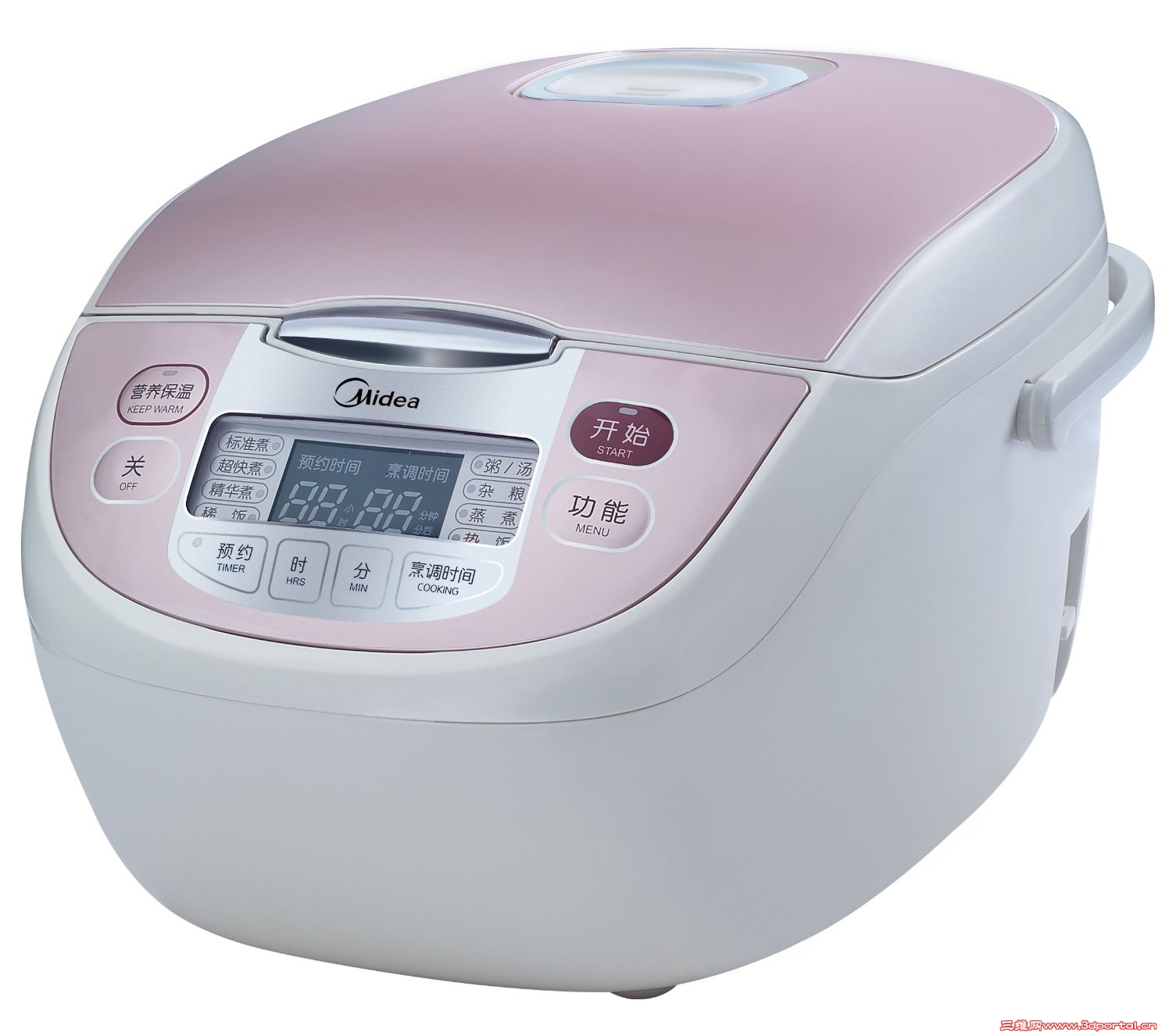

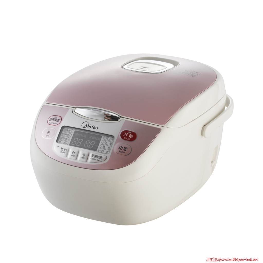

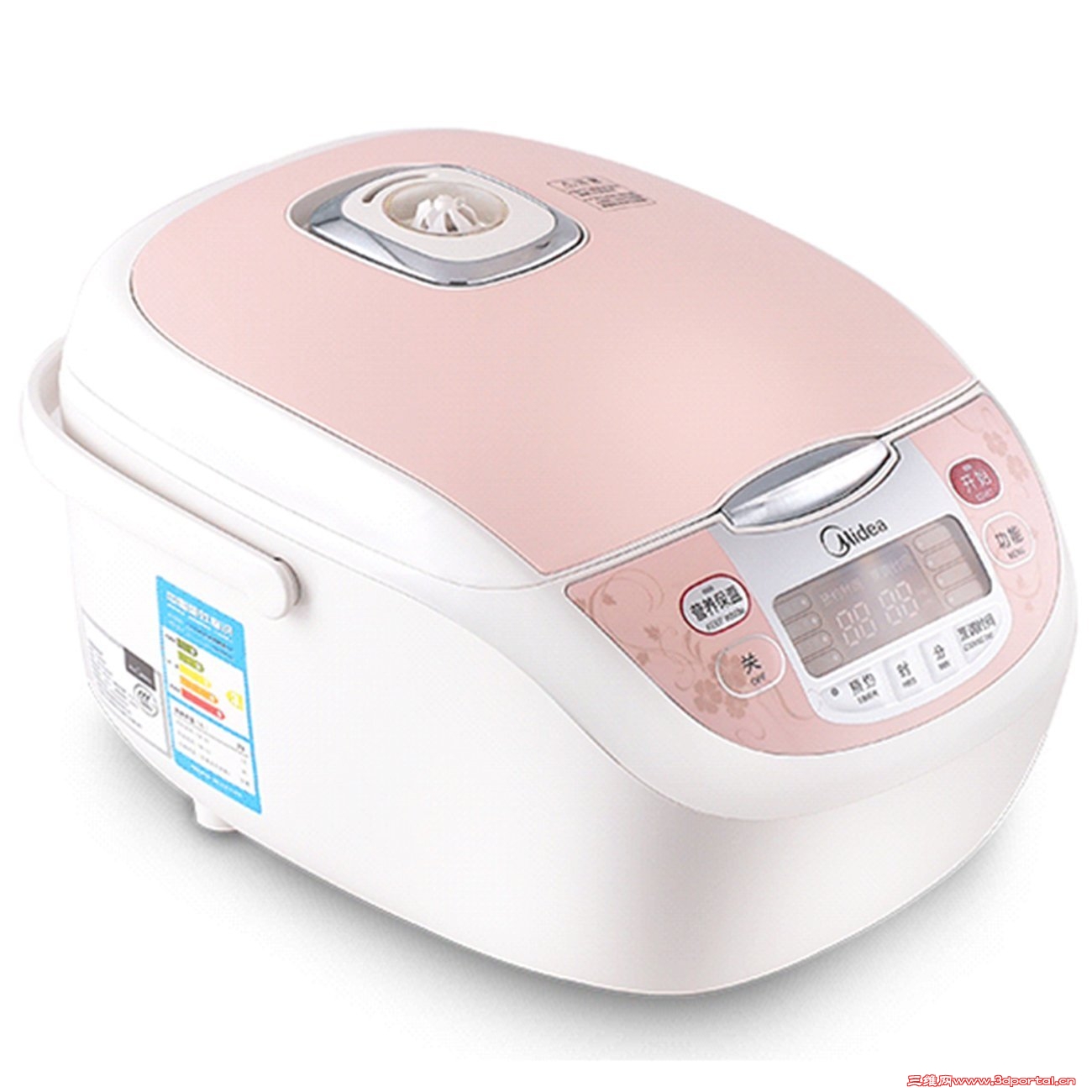

发表于 2015-10-26 22:49:42 | 显示全部楼层 来自: 中国广东肇庆
请看,你要画的不就是这个吗,买一个回来测量一下就OK了。- C8 r! j+ S  B$ D. U
4 d6 k, N( W. j; j9 `+ H) y% h8 N% U
4 F8 }! z8 k4 h. K7 S7 Z6 ^$ ^9 H+ B8 K0 |  I" s  E0 c; _* M

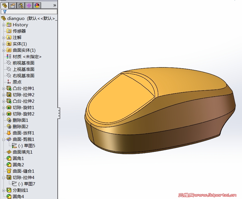

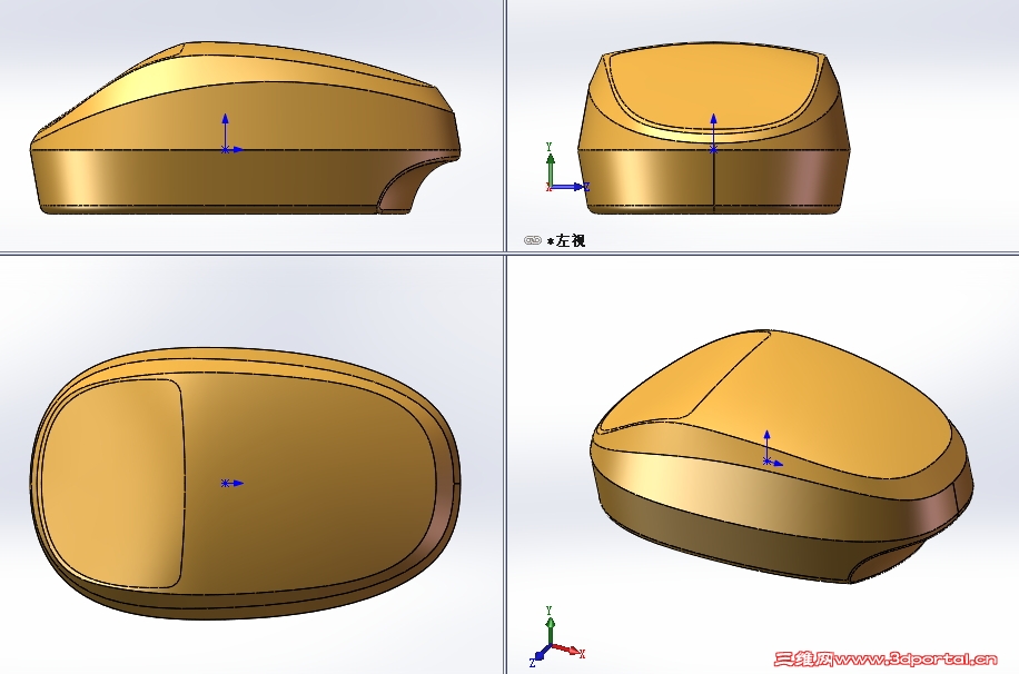

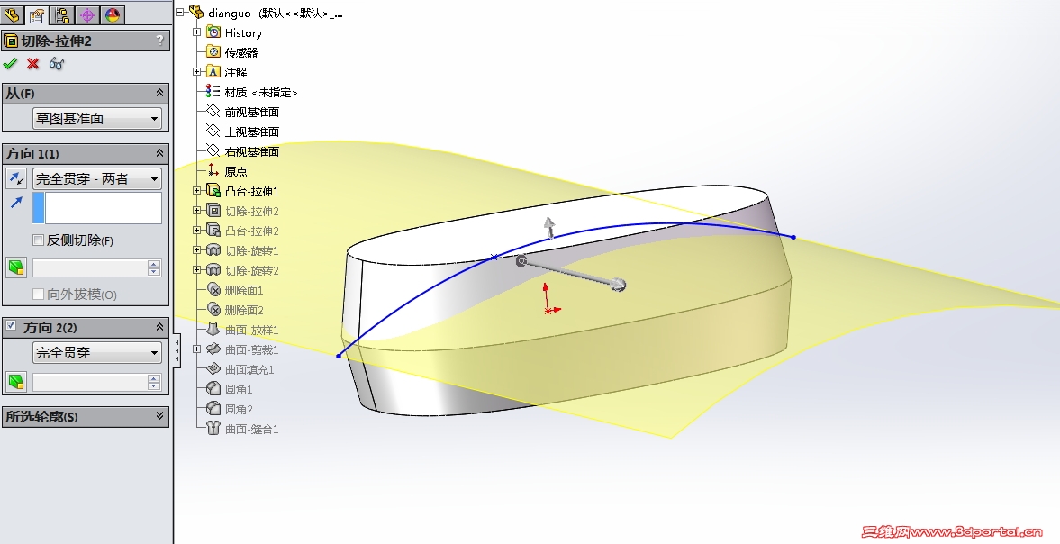

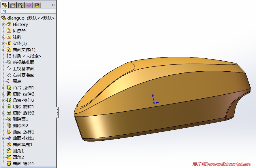

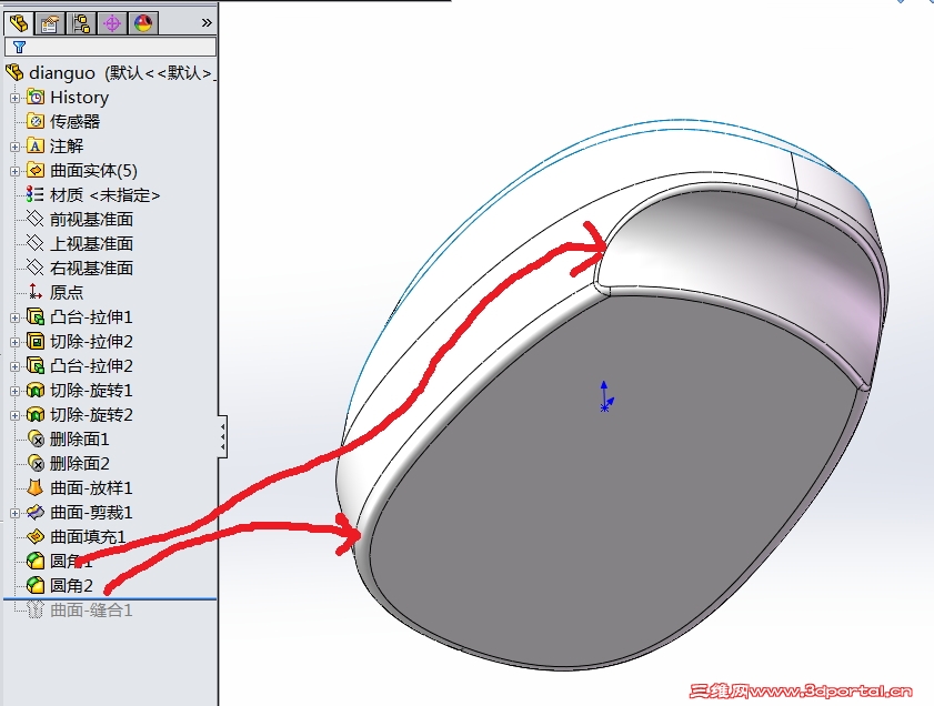

楼主先从几个定型的线、面开始。自己尝试一下了

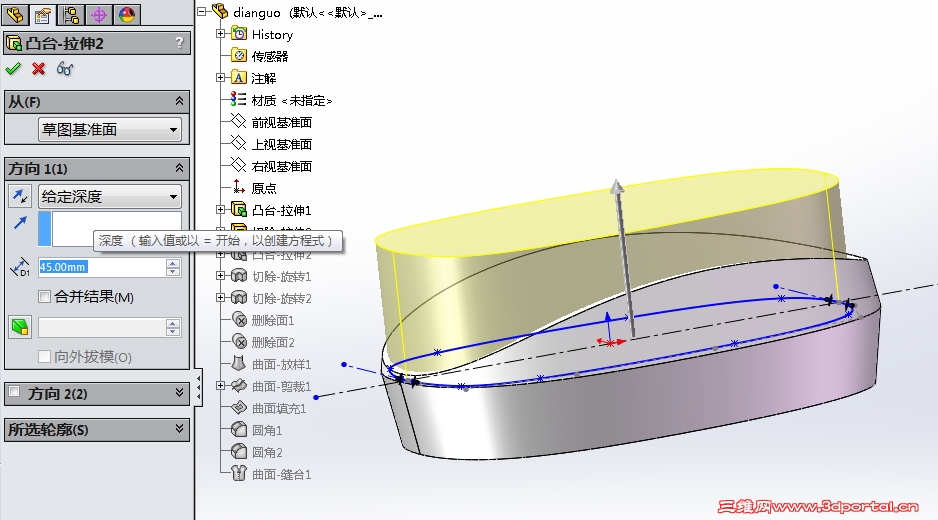

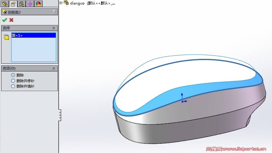

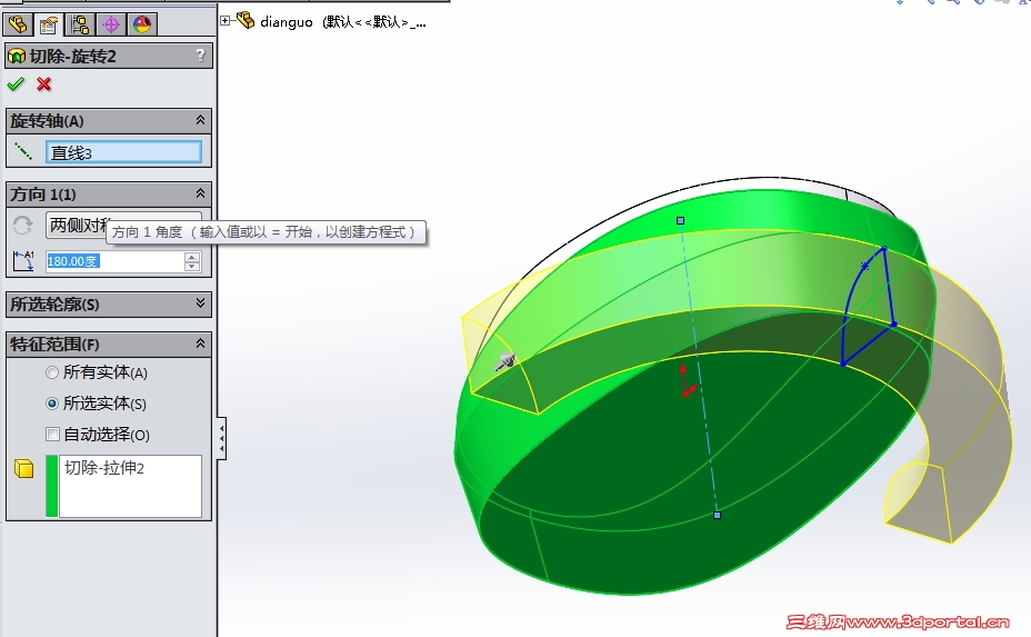

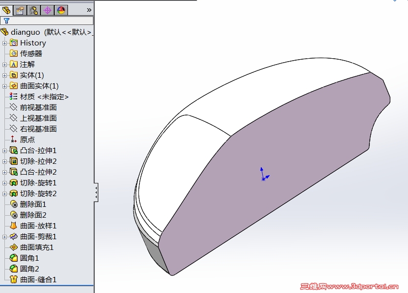

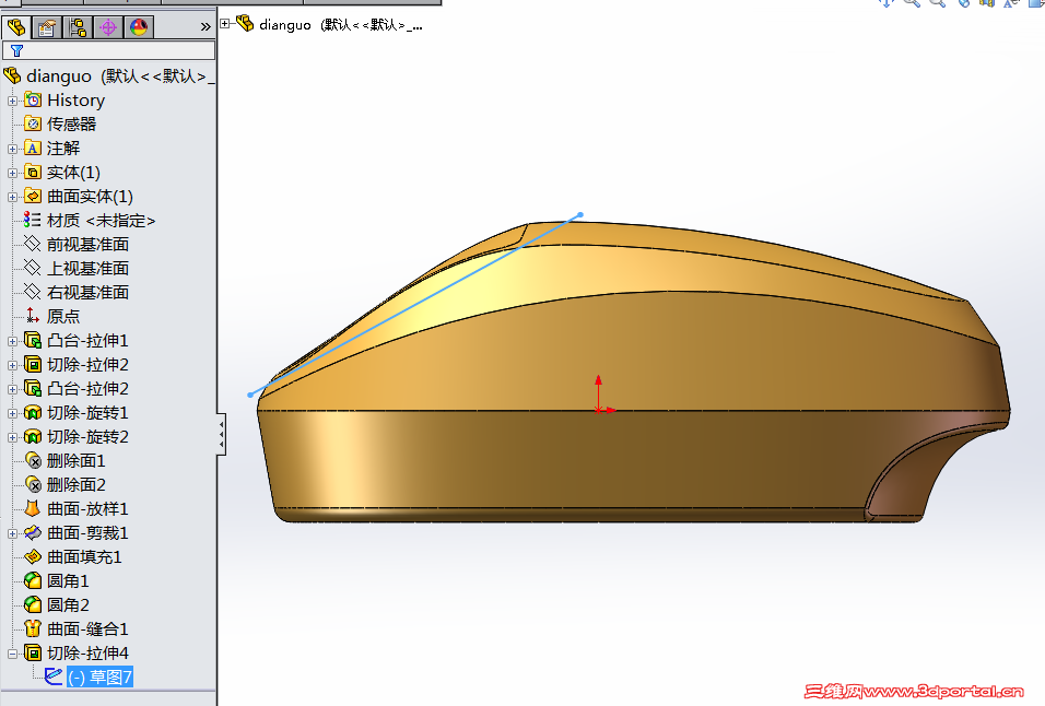

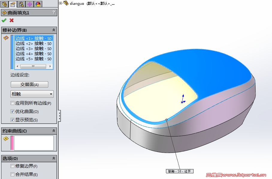

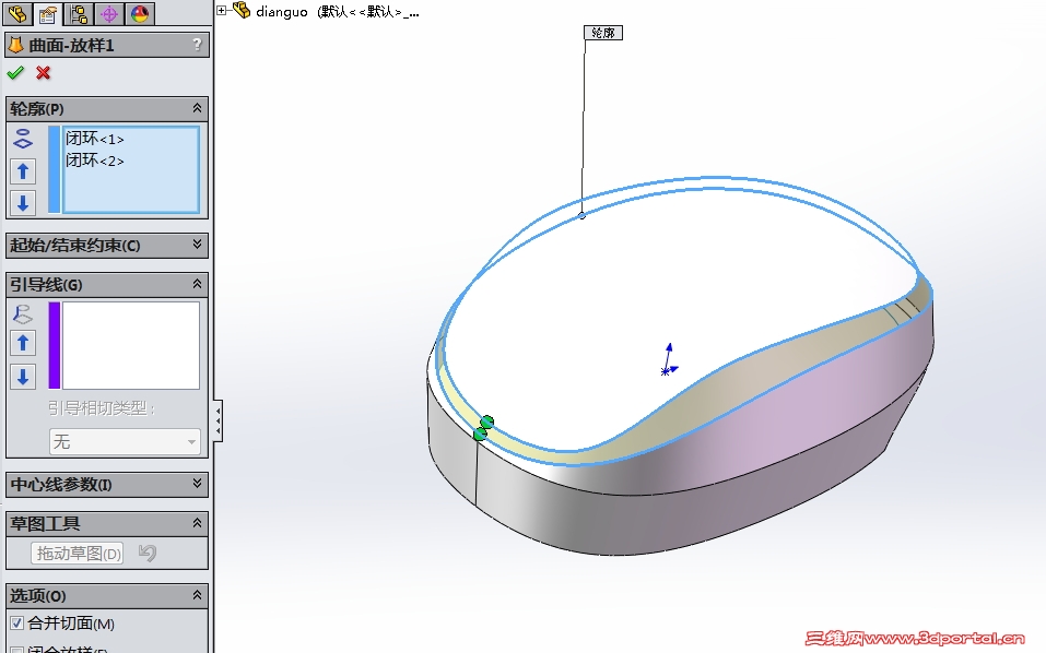

发表于 2015-10-27 15:57:20 | 显示全部楼层 来自: 中国广东深圳
如图画就好
( {" Q; r- w7 N( ] dg3.jpg % O* B; d  D$ g' K
dg4.jpg 5 K" c2 M# F- w" P9 w) K

发表于 2015-10-27 16:11:01 | 显示全部楼层 来自: 中国广东佛山
danilso 发表于 2015-10-27 15:576 \1 n% _0 ?* y& T$ A- B; Z5 r
如图画就好
8 I* Y7 ?+ P5 ^曲面大师出手就是不同凡响,膜拜中。。。

 楼主| 发表于 2015-10-27 20:09:29 | 显示全部楼层 来自: 中国山东青岛
感谢各位师的顶力相助,太好了,和我想象的图很相近,太感谢了,请大师把PART图发上来好吗,谢谢了% s7 T; Z3 J# r* T8 W2 M: a0 T

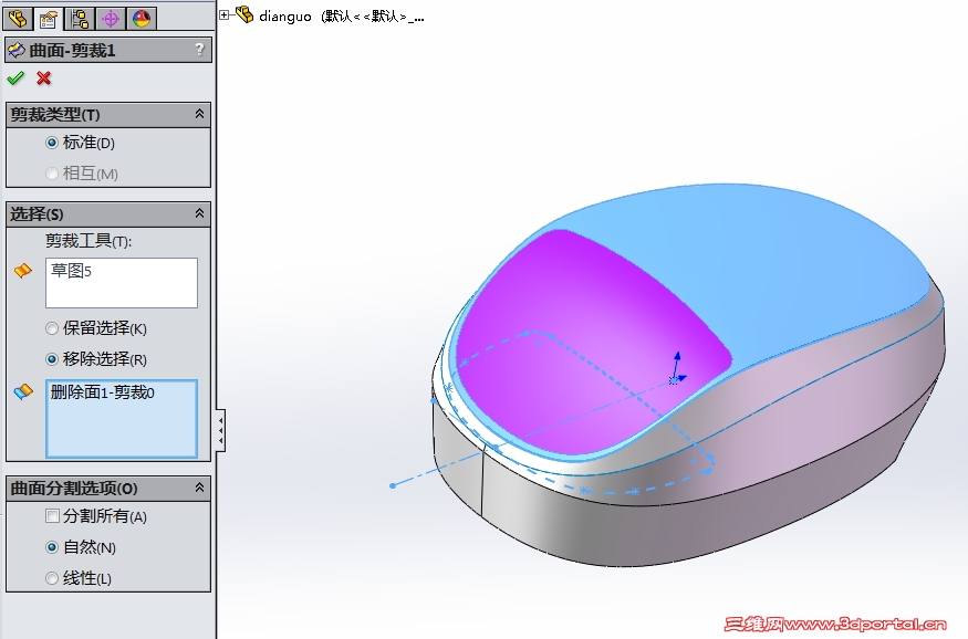

! w! J3 J6 C5 J& K' b% c按你的思路我也画出来了,只是我想把那个显示屏改成平面的,不是弧面,应该怎么做呢,弄半天也不行,请大师再指点一下,谢谢9 D& X( L. N8 W; E5 r
发表于 2015-10-28 09:32:08 | 显示全部楼层 来自: 中国广东深圳
xiandong1266 发表于 2015-10-28 09:08# u+ E, }! K9 l0 F9 R9 {1 d: h
按你的思路我也画出来了,只是我想把那个显示屏改成平面的,不是弧面,应该怎么做呢,弄半天也不行,请大 ...
# x7 v6 r4 ?$ f& Y5 }6 {/ O平面如图
* V- H" y2 [6 w) r7 h4 f2 T7 _5 ^. @. U, S7 J% w, Q$ j- d2 k" r
$ q+ ]2 J$ z% Z  t) ~' _+ L% e: m/ p. ~: _
* q1 r  G% b' U9 A. s) E9 ?% O5 o8 i2 ?$ E; }: z
dga8.jpg 7 j/ U( X# i/ X
9 W6 s! _; M& o  p8 ?% t) z! u

 楼主| 发表于 2015-10-28 13:26:28 | 显示全部楼层 来自: 中国山东青岛
danilso 发表于 2015-10-28 09:32
6 E: x; F6 Q# J+ f6 i  q/ d平面如图
: z& w. ^, q5 m: |3 g: N+ q
非常感谢你不断的帮助,我想象中还是有点不一样,我自己再想想,谢谢了,给了我好多的启发,谢谢

我原本想象的图是显示屏是个方型的,和弧面圆滑过度!
