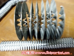

发表于 2015-10-25 19:39:58 | 显示全部楼层 |阅读模式 来自: 中国广东揭阳
想请教画图中螺旋散热片方法

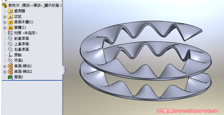

发表于 2015-10-25 19:54:00 | 显示全部楼层 来自: 中国台湾
5 f$ `% n1 K3 Y7 Q: W8 {* g 散热片.rar (1.25 MB, 下载次数: 79)
阿帕奇 + 3
 楼主| 发表于 2015-10-25 22:11:00 | 显示全部楼层 来自: 中国广东揭阳
