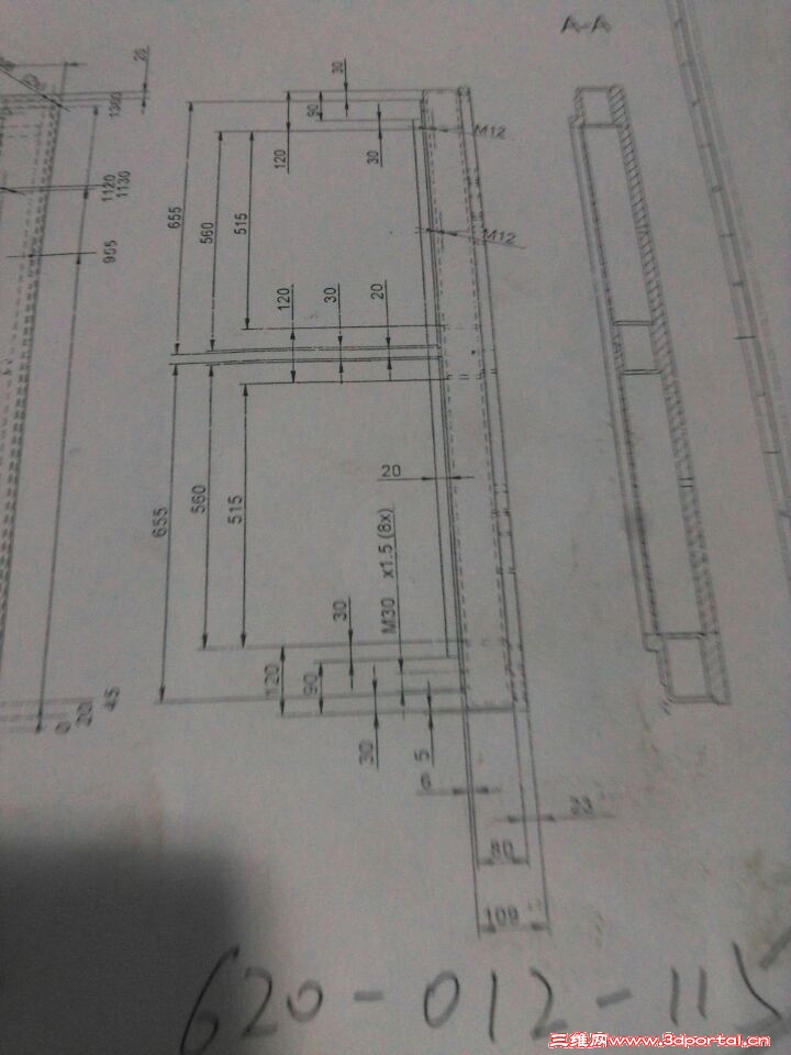

% v( Z! m( B% N+ L, g前段时间焊接一件设备的底座平台,由下到上分四部分组成:1、底面加强筋  2、底板  3、矩形管 4、上面板  其中上面板下料尺寸是25*1400*3800的Q235钢板,该底座平台焊接完成,焊接变形比较大,后进行了矫正处理后变形基本消除,因为考虑到后期整个底座上面板要上龙门铣进行铣削加工,必须消除焊接内应力的,避免加工产生应力变形,安排了焊后进行了热处理,热处理厂工程师建议采用回火温度在500度左右,在炉内缓慢自然冷却的方式,但是我有点担心,因上面板要求的加工后尺寸为23±2mm,而我只下了25mm厚的钢板,余量只有4mm,钢板尺寸比较大,变形也大,怕到时弄不好焊接件报废。有哪位师傅能分析下?谢谢。2 |1 B1 |& t. @1 r& b" ~% b2 D. Y

回火后可能又回到校正前的样子,回火时建议在关键部位增加辅助加强筋。

那怎么办呢,23mm厚度的那个平面是设备的底座表面要求上龙门铣加工到23±2mm,我下的钢板是25mm的,就是怕铣削后内应力释放又变形才出去回火热处理的。

我们以前用过这种方法,内应力会释放一些,不会回到回火以前,你这4毫米公差,比我们使用过的大得多,不过还是需要慎重考虑,主要是加工工艺不同还是能出现些问题。
