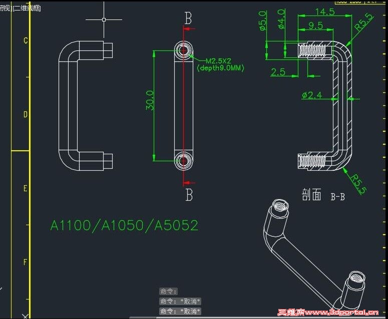

这图用SW怎么画

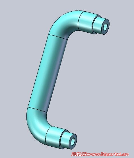

 楼主| 发表于 2015-10-21 14:21:45 | 显示全部楼层 来自: 中国广东深圳
下面是3维图

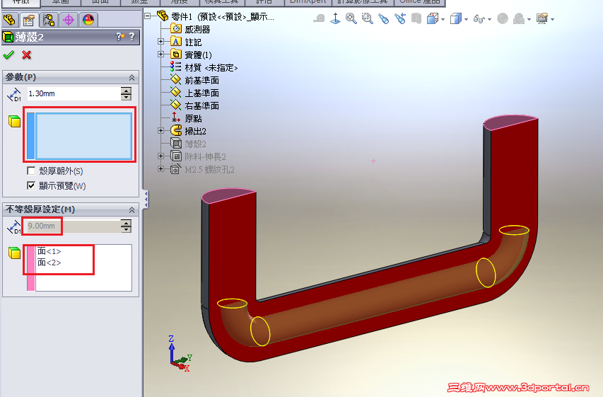

发表于 2015-10-21 14:51:18 | 显示全部楼层 来自: 中国台湾
未命名.png 3 {' n4 I+ o  \# F
A.rar (106.73 KB, 下载次数: 18)
阿帕奇 + 3
 楼主| 发表于 2015-10-21 14:55:58 | 显示全部楼层 来自: 中国广东深圳
7 u1 {9 I6 R, W! z谢了,真是扫出来的,我还想拉伸出来再弯折
发表于 2015-10-22 09:35:04 | 显示全部楼层 来自: 中国广东广州
设计这个产品的人有没有考虑如何才能加工出哪个U型通孔?
发表于 2015-10-22 16:00:00 | 显示全部楼层 来自: 中国四川乐山
jirong.peng 发表于 2015-10-22 09:354 d+ o! K% y- D! i8 }8 B
% u2 U* c  p5 F6 F0 P- v9 x0 |
我觉得是折弯件
发表于 2015-10-22 18:12:00 | 显示全部楼层 来自: 中国广东肇庆
啥都没准 发表于 2015-10-22 16:00& m) b$ t% Z; |# m% j
我觉得是折弯件
; s; O& p( G4 N原图中弯头的圆角半径不大,不可能折弯的。
发表于 2015-10-23 09:07:06 | 显示全部楼层 来自: 中国辽宁盘锦
6 r$ p: {, g0 ~& j设计这个产品的人有没有考虑如何才能加工出哪个U型通孔?
, `. O3 E/ E( a0 g( y不能折弯,就铸出来吧万一还是个塑料件呢?* @& E+ d/ E: T9 p* D) L2 R
