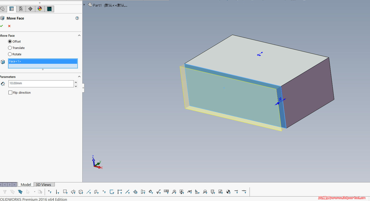

发表于 2015-10-21 00:11:48 | 显示全部楼层 |阅读模式 来自: 中国浙江温州
移动命令可以。但命令不起效果。希望sp1尽快出" i$ L& c) J6 k3 [

 楼主| 发表于 2015-10-22 12:09:15 | 显示全部楼层 来自: 中国浙江宁波
个别旧零件。有些可以用
 楼主| 发表于 2015-10-22 12:13:27 | 显示全部楼层 来自: 中国浙江宁波
你在上表面画个孔。只移孔预览可以。移不了。必须连你选的面一起移
 楼主| 发表于 2015-10-22 12:15:49 | 显示全部楼层 来自: 中国浙江宁波
你们再试试。移面正常

 楼主| 发表于 2016-2-13 03:46:15 | 显示全部楼层 来自: 中国江苏南京
你们2016新建个零件。随便画个方形拉伸特征。再在上面画个圆孔切除特征或通孔特征。最后用移动面命令移动这个孔的面。距离随便。看看命令特征能生成。预览正常。实际位置尺寸没动。sp1问题仍存在。这下说的清楚了吧。提到旧文件就是以前版本画的零件。移动面特征是正常的
 楼主| 发表于 2016-2-13 03:46:45 | 显示全部楼层 来自: 中国江苏南京
就是孔的位置是变的
