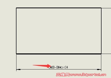

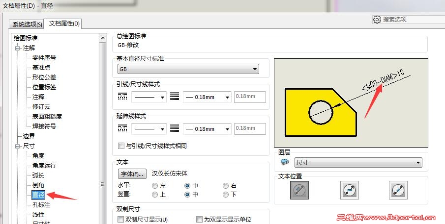

2016sw草图和工程图所标注的直径都不是Φ而是<MOD-DIAM>,如图所示,不知道谁还是这样的。或者是这么修改设置,有知道的请帮忙告知,谢谢。

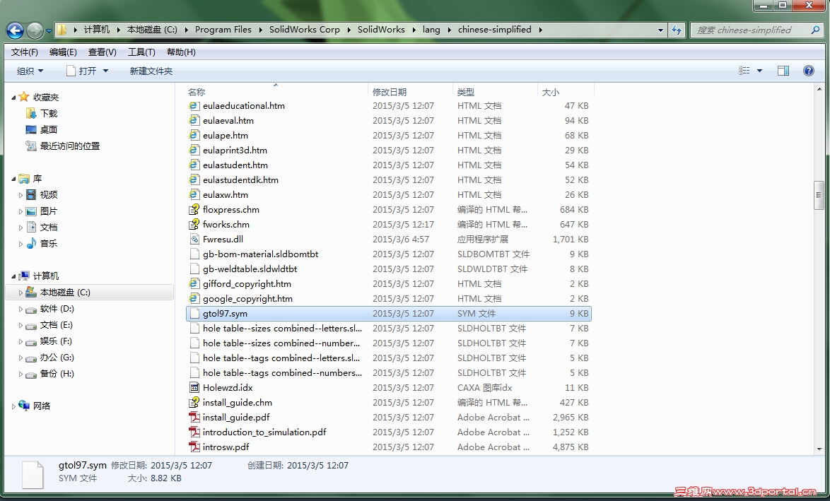

QQ截图20151020083722.jpg 修复一下试一试,是你的图示文件出问题了,在别处拷贝一个吧
