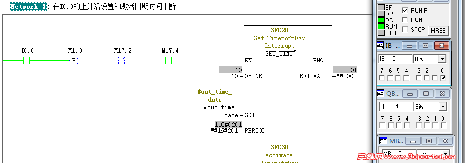

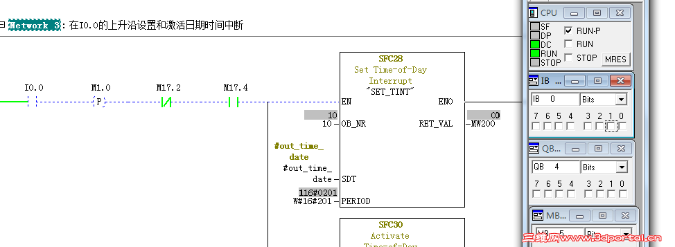

[求助] s7-300 SFC查询日期中断问题?
发表于 2015-10-16 13:24:51 | 显示全部楼层 |阅读模式 来自: 中国吉林长春

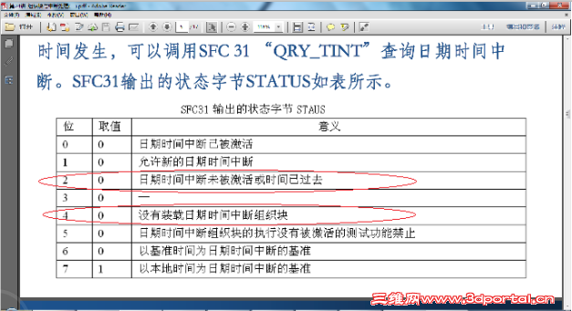

请问各位坛友,根据SFC31输出的状态字节表
( K* n& O3 S9 N9 ^* t- t在I0.0未触发时,日期时间中断组织块已装载,但功能未激活,所以M17.2、M17.4均闭合,! b7 s1 ?1 b7 v8 o2 f
在I0.0触发时,日期时间中断组织块已装载, 功能已激活,所以M17.2 断开,M17.4闭合,
' w5 u# X4 V! p4 i  ?% f2 m这样理解对不对,请指教
